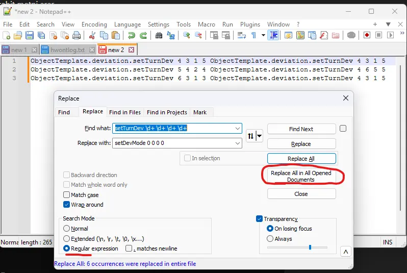

Notepad++ programında "tüm belgeler için değiştir" özelliği var fakat benim daha ayrıntılı düzenleme yapabileceğim bir programa ihtiyacım var. Notepad++'dan ekstra olarak satırıda düzenlemek istiyorum.
Örneğin:
Arayacağım metin "setTurnDev" olacak,
düzenlemek istediğim bir satır boyunca mevcut olan "ObjectTemplate.deviation.setTurnDev 4 3 1 5" herhangi bir kod,
sonra bu satırı "SetDevMode 0 0 0" olarak bütün belgelerde aynı anda düzenlemek istiyorum.
Bunu hangi program ile ve nasıl yapabilirim?
Regex ile yapabilirsin.
Regex ifaden: setTurnDev \d+ \d+ \d+ \d+
istediğinle değiştir: setDevMode 0 0 0 0
Search modunu regex olarak işaretle ve açık olan tüm belgelerde değiştir'e tıkla.

Eki Görüntüle 108625
Hocam 1.1, 2.5, 3.4 vs. gibi değerleri değiştiremedim, bunlar için ne yazmalıyım?
Tamam hocam, doğaçlama buldum. "\d+." olarak birleşik girince oldu. Teşekkür ederim.

Ne yapmak istediğinize dair 2 örnek verebilirseniz çok güzel olur. Çünkü konudaki kimse tam olarak ne istediğinizi bilmiyor. Ben potansiyel örnek vereyim.
Bu iki satırı alttaki iki satır haline mi getirmek istiyorsunuz? Yani "SetDevMode, boşluk, bir adet rakam, boşluk, bir adet rakam, boşluk, bir adet rakam, boşluk, bir adet rakam" şeklinde olan kısmı "SetDevMode, boşluk, 0, boşluk, 0, boşluk, 0" mı yapmak istiyorsunuz? 3 tane sıfır olduğuna dikkat edin.
Yoksa en alttaki 2 satır haline mi getirmek istiyorsunuz? Üsttekinin aynısı ama dördüncü "bir adet rakam" korunuyor.
Yoksa bambaşka bir şey yapmak mı istiyorsunuz?
Kod:
blabla1 ObjectTemplate.deviation.setTurnDev 4 3 1 5 blabla2
blabla3 ObjectTemplate.deviation.setTurnDev 1 3 2 7 blabla4
blabla1 ObjectTemplate.deviation.SetDevMode 0 0 0 blabla2
blabla3 ObjectTemplate.deviation.SetDevMode 0 0 0 blabla4
blabla1 ObjectTemplate.deviation.SetDevMode 0 0 0 5 blabla2
blabla3 ObjectTemplate.deviation.SetDevMode 0 0 0 7 blabla4
Regexte nokta herhangi bir karakter oluyor. \. kullansanız daha iyi. Daha hızlı çalışır.
