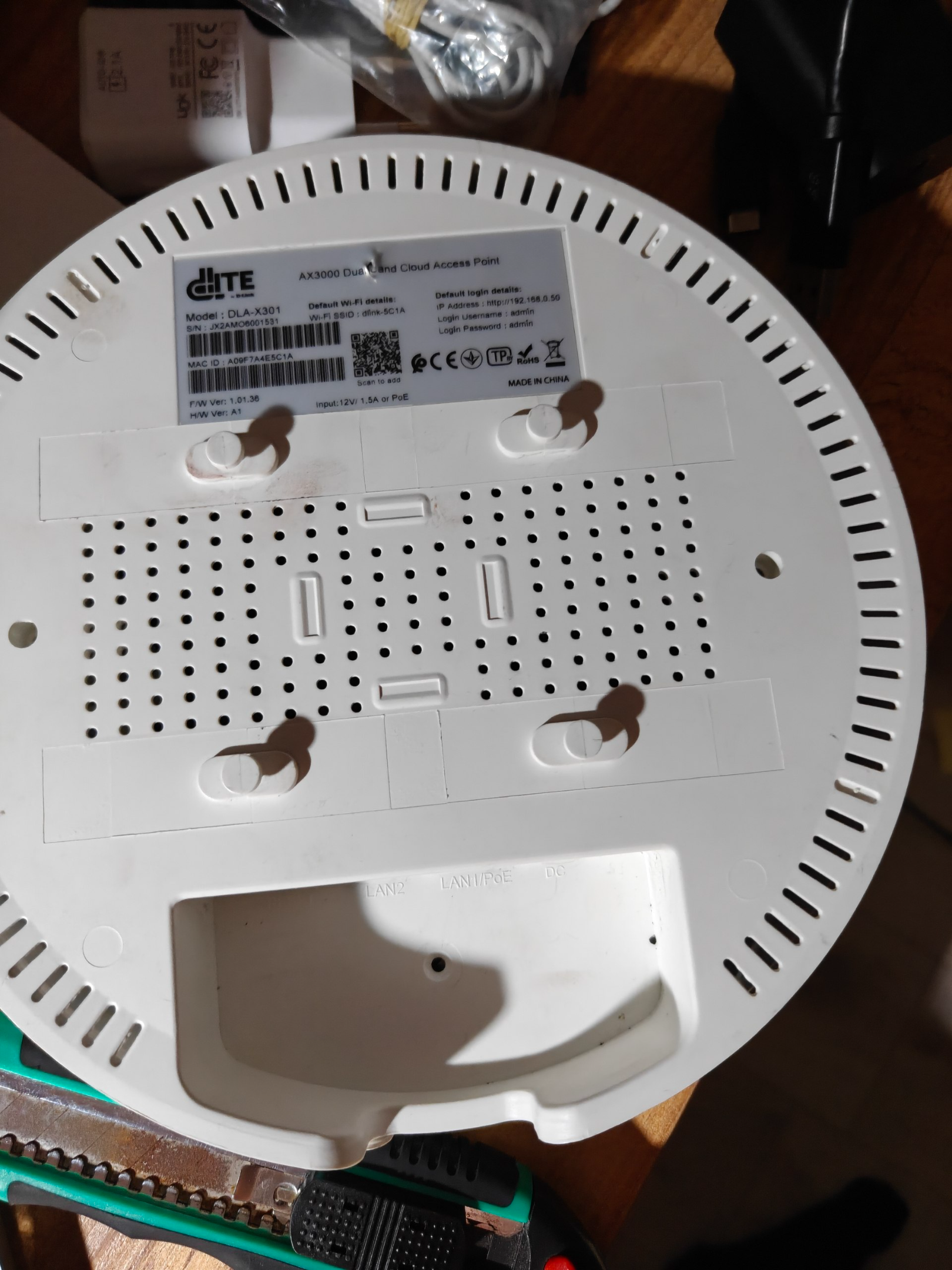

Rutin bir Cuma günü meşhur Kadıköy Salı pazarını geziyordum, o sırada D-Link marka AX3000 silindirik AP'ye denk geldim ve 100 liraya satın aldım. (Bozuk çıksa bile hurdanın kilosu olmuş 320 TL, çok fazla zarar etmem diye düşünerek). Eve gelip söktüm ve cihazı görünce iş ciddileşti: Qualcomm IPQ5018, 512 MB RAM, 128 MB SPI-NAND. Buna OpenWrt için uğraşmaya değer dedim.

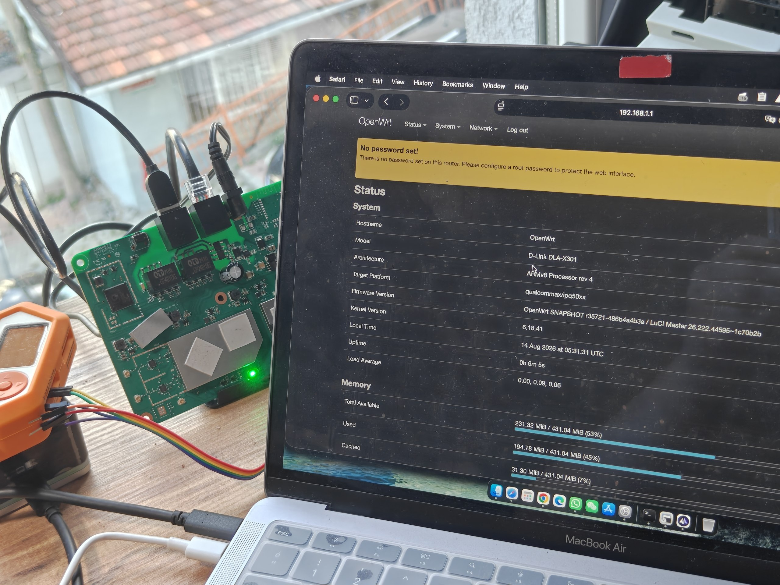

Karşıda Flipper ile UART ve bir Ethernet kablosu. Kartta dört pinlik boş header vardı, UART orada kabak gibi görünüyordu. 115200'de açıldı ve karşıma parolasız root Shell çıktı. Bu, işin en şanslı kısmı mıydı — root Shell varsa cihazın içini okuyabilirsin demektir.

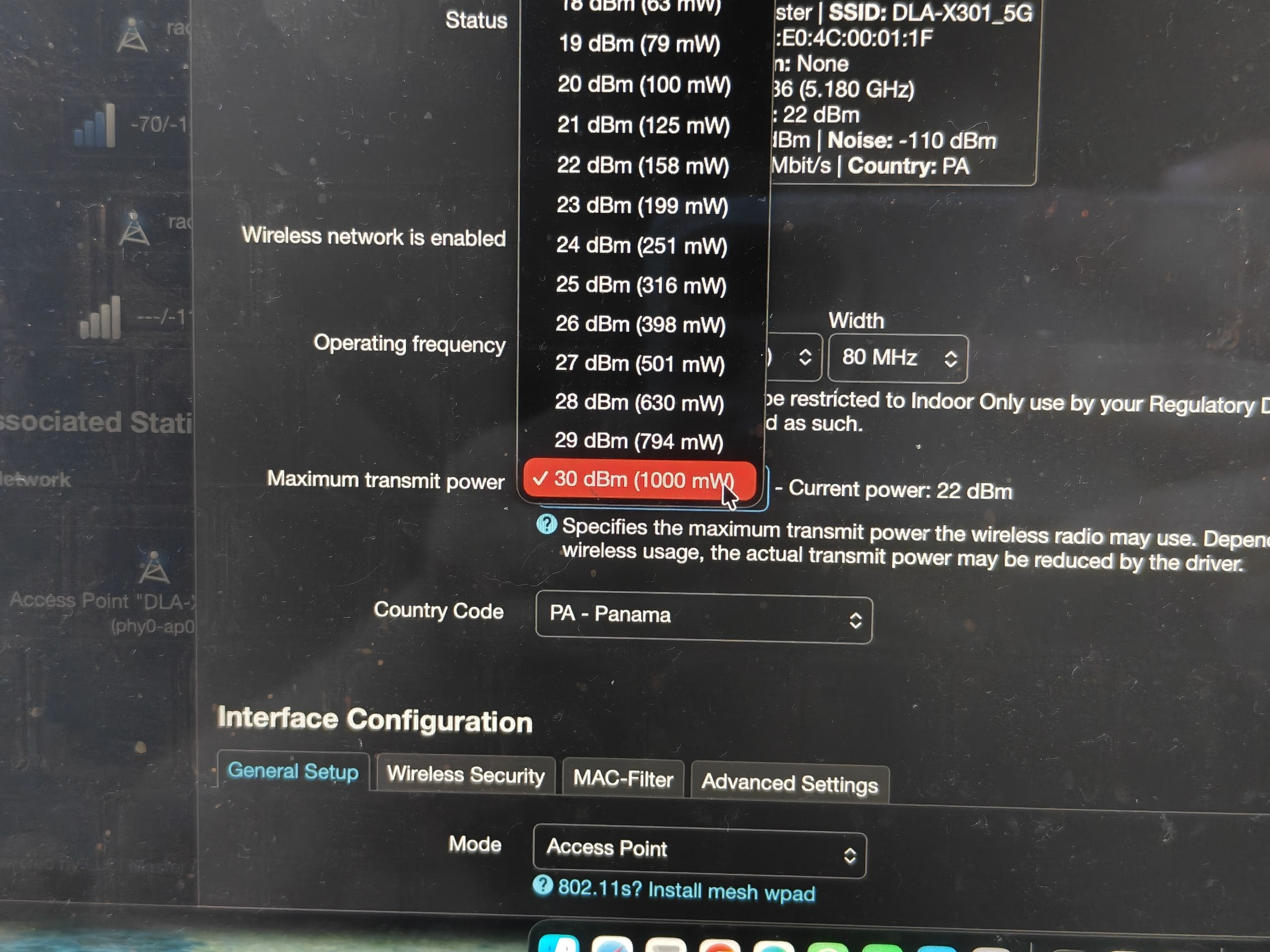

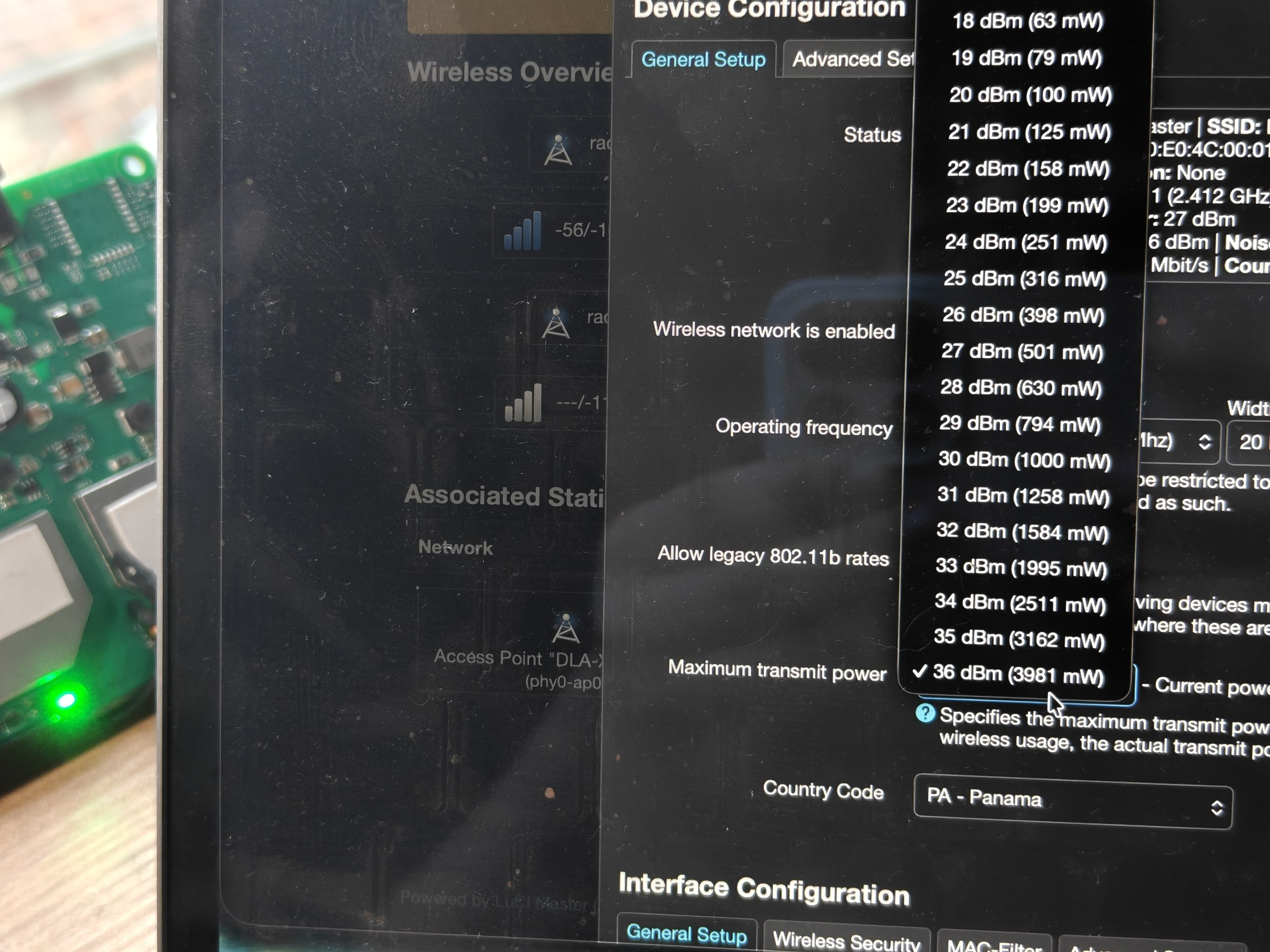

Wi-Fi için radyoların kalibrasyon ve board data dosyaları lazım. Bunları stock yazılım çalışırken cihazdan çektim. 2.4 GHz kolay geldi. 5 GHz radyo ise sistemi komple çökertiyordu. Sebebi, o radyoyu yanlış yere bağlamamdı. Benzer bir cihazın dosyasından kopyalamıştım. Kendi cihazımın üretici device tree'sine bakınca doğrusu yazıyordu; düzeltince 5 GHz anında geldi.
Bir de web arayüzü yoktu. O bir hata değilmiş: Snapshot imajlarında LuCI gelmiyor, derlemeye eklemek yetti. Günün sonunda iki radyo da yayında, LuCI açık, LAN/WAN çalışıyor. Ama her şey RAM'de cihazın fişini çekince uçuyor. Kalıcı kurulum için Flash'a yazmak lazım ve orada çok tuhaf bir şey vardı: Sistem Flash'ı görüyor, çipi doğru tanıyor ama Flash'tan yapılan her okuma aynı anlamsız 32 Bayt'ı döndürüyordu. Üstelik "Hata var" bile demiyordu. U-Boot ise aynı Flash'ı sorunsuz okuyordu.

Cihaz fişe takınca açılıyor: İki radyo da yayında, LuCI çalışıyor, LAN/WAN ayrımı duruyor, ayarlar kalıcı. Cihazı hala toplamadım :).
