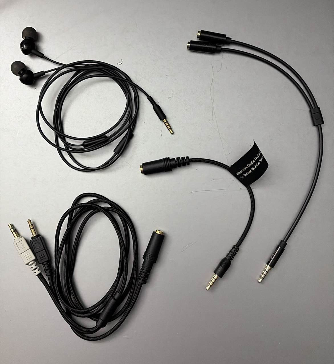

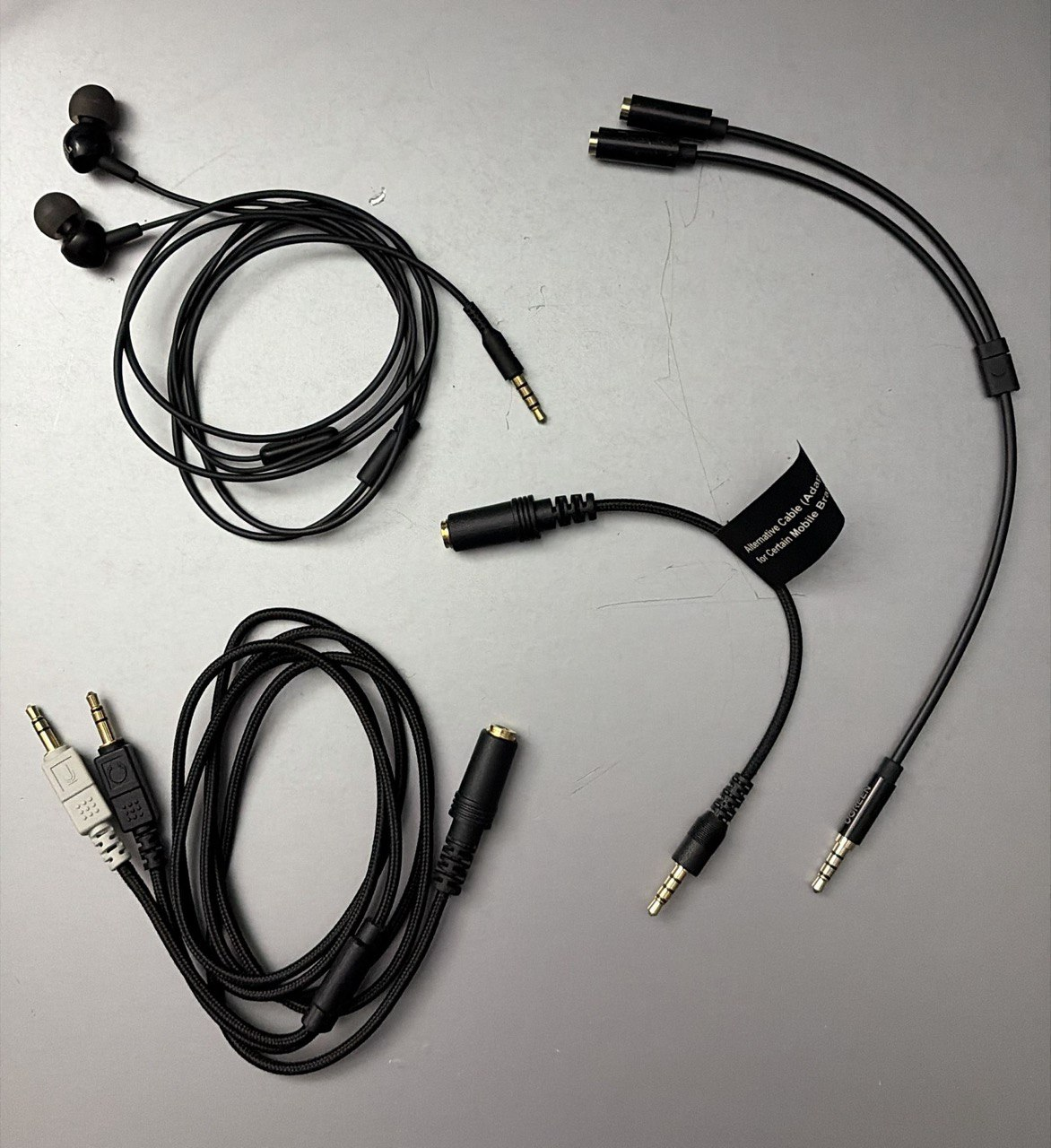

Arkadaşlar laptopumda combo jack girişi bulunuyor, bu sayede BOYA M1'i direkt laptopa bağladığımda mikrofonu "Off/Smartphone" modunda kullanabiliyorum. Mikrofonu bu modda kullanırken aynı zamanda bu combo jack girişine kulaklık takmak istediğimde asla çalışmıyor. Bir sürü splitter ile deniyorum ancak olmuyor. Yardımcı olur musunuz?
Bunlar sahip olduğum splitter ve kulaklığımın çıkışı:

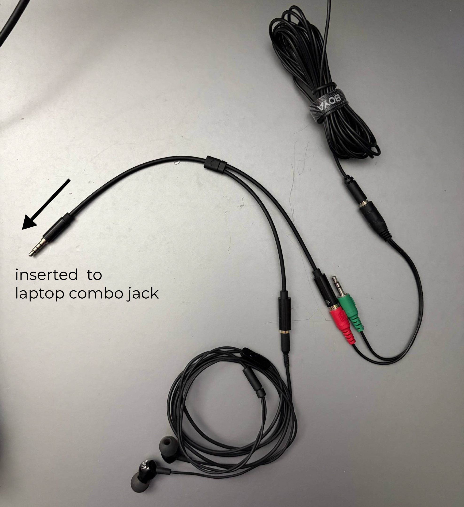

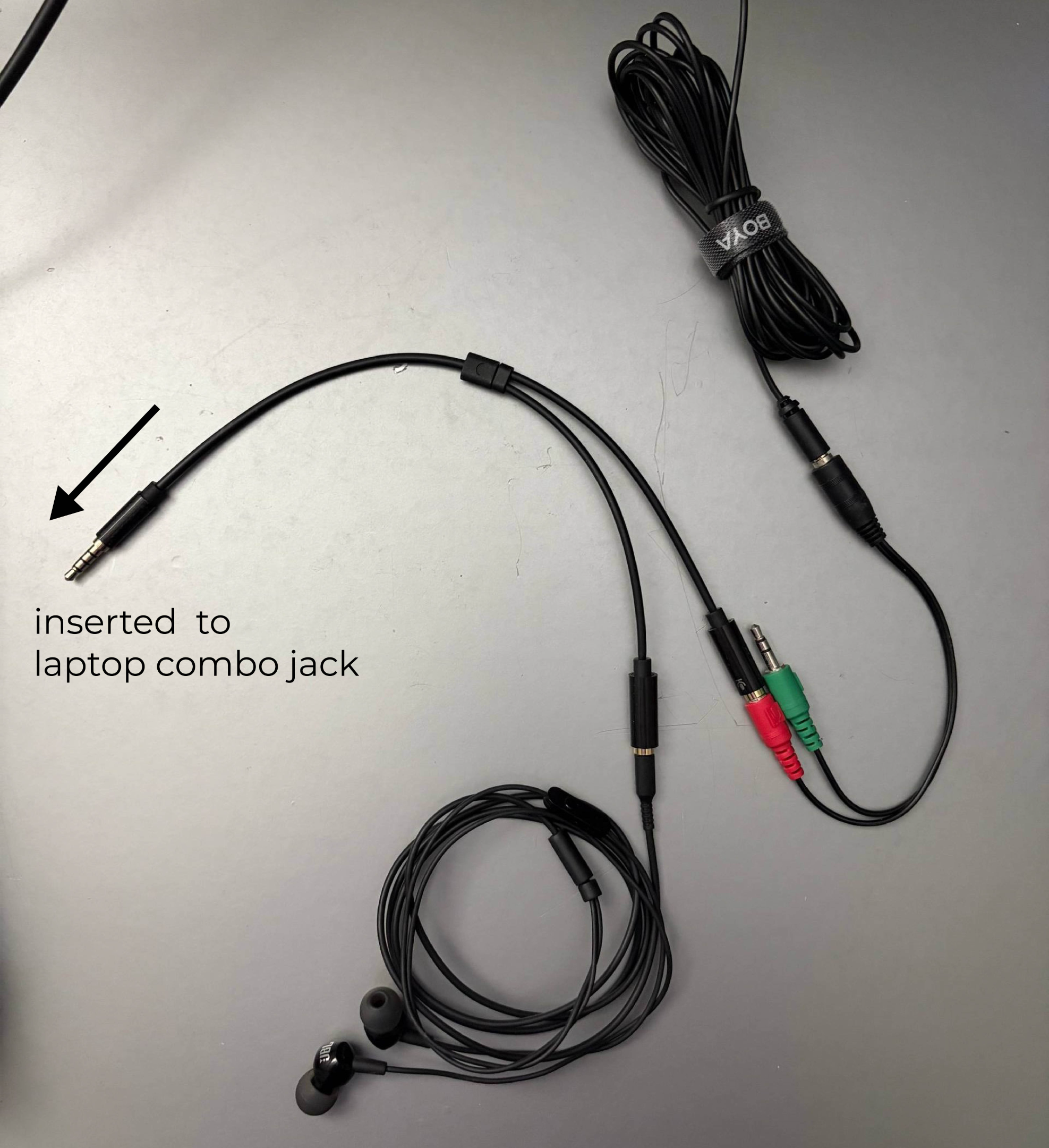

Sorunu yaşayan arkadaşlar varsa diye bulduğum çözümü paylaşıyorum:
Youtube'da izlediğim bir kişi bilgisayarında bulunan 2 adet (1 kulaklık, 1 mikrofon) jack girişine Splitter kullanarak BOYA M1 mikrofonunu bağlıyor ve bataryasız şekide çalıştırıyor.
Ben de buradan hareketle şöyle bir çözüm yolu izledim. Fotoğrafta görebileceğiniz üzere öncelikle laptopta bulunan tek jack girişini çift jack girişine çeviriyorum. Bu sayede tıpkı videodaki gibi çift jack girişim oluyor. Bir tanesine kulaklığımı takıyorum. Mikrofon girişine ise tekrardan bir Splitter bağlıyorum. Ancak dikkat etmeniz gereken kullandığım 2 Splitter da birbirinden farklı. En sonunda da buraya BOYA M1 mikrofonu bağladığımda çalışmış oluyor. Bulduğum çözüm fotoğrafta da gösterdiğim gibidir.
Bu daha basit bir yolla ile çözülebiliyordur kesin ancak evdeki kablolar ile böyle bir çözüm buldum.
