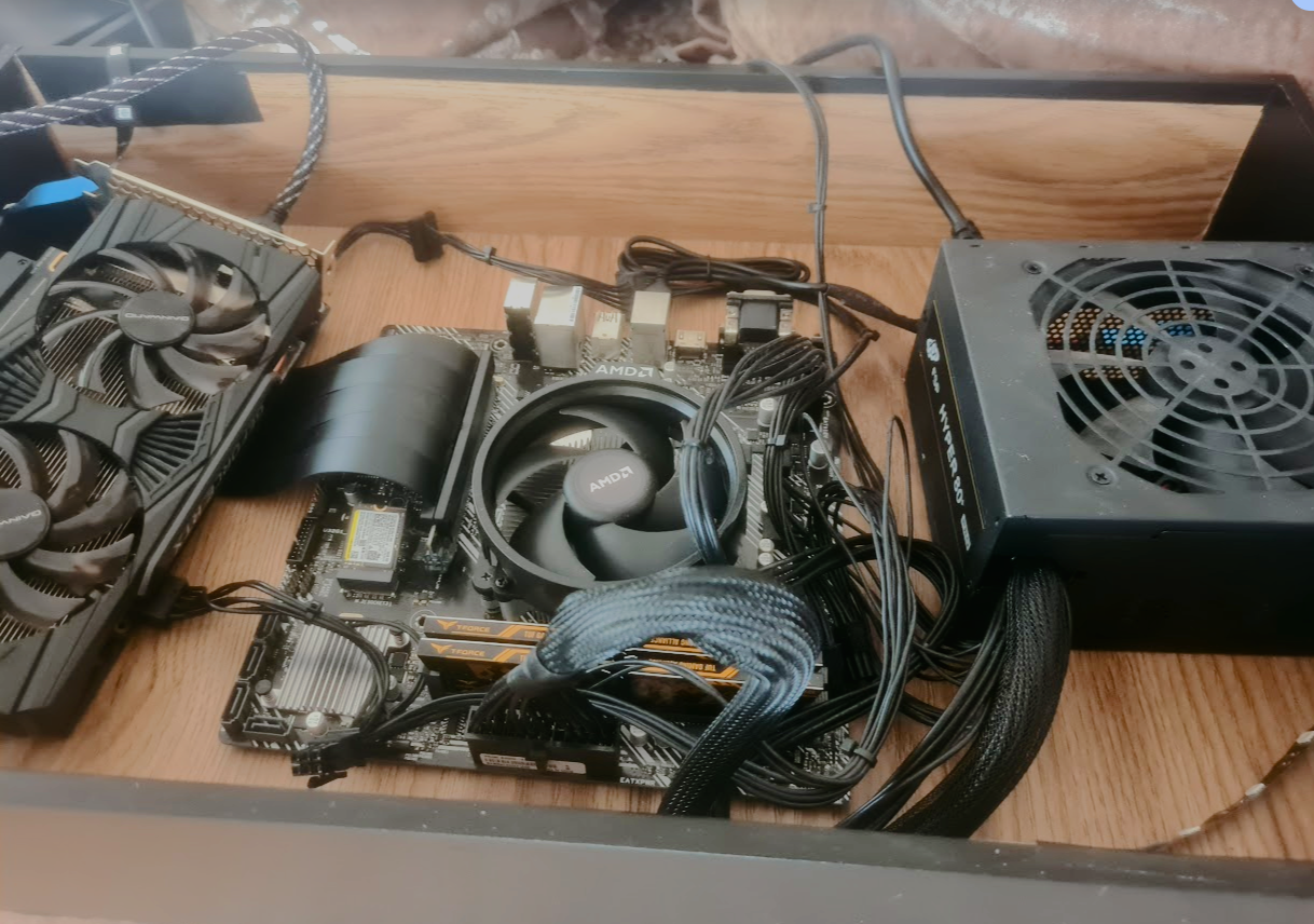

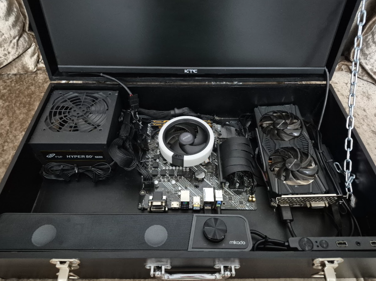

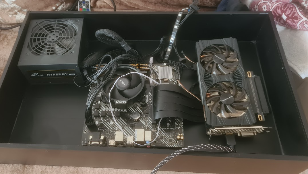

Parçalar elime geçtiğinde montaja başladım. İlk önce PSU’nun yerine karar vermem gerekiyordu çünkü her şey PSU’nun yerine göre şekillenecekti. Kullanım senaryolarını düşündüğümde en mantıklı tercih PSU’yu sol tarafa koymak oldu. PSU’nun kablosunu takmak ve hava çıkışını sağlamak için panç ile 54 mm’lik 3 delik açtım.PSU solda olduğu için diğer parçaları da ona göre hizaladım. Anakart en ortada, GPU en solda olacak şekilde montajladım. Ekran kartını çantaya vidalamamın hiçbir yolu yoktu, ama PCIe Riser kablosunun ucunda tam bu iş için biçilmiş 2 delik vardı. Oralara vida koyarak sabitledim. Anakart zaten sabitlemesi en kolay parçaydı.
Ayrıca USB’leri takmak ve bilgisayarı açmak için kullanılmayan bilgisayarımdan bir I/O panel söktüm, ancak o panel sonradan bozuldu. Bunun üzerine Facebook’ta I/O panel satan birisini ararken, biri bana parçayı ücretsiz olarak gönderdi.
En son olarak bilgisayarın içi bana çok boş geldiği ve her zaman kulaklık kullanamayacağım için 500 TL’ye Mikado marka 6W soundbar aldım ve çift taraflı bantla yapıştırdım. Bass kalitesi her ne kadar berbat olsa da oyunlarda gayet iş görüyor.

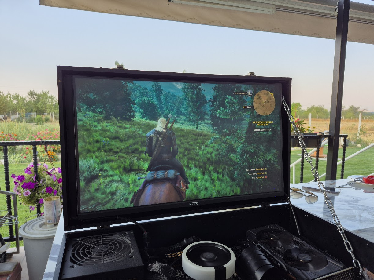

Monitör 100x100 mm VESA destekliyordu. Kafamda yeri belirleyip 100x100 mm ölçülerinde 4 delik açtım, şansıma hepsi tam oturdu.Monitör 12V 3A (36W) ile çalışıyor, DC girişine sahip ve kendi adaptörü var. Ama estetiği bozmamak ve taşınabilirliği artırmak için molex’ten 12V DC dönüştüren bir kablo aldım, kusursuz şekilde çalıştı. En yüksek parlaklıkta ve 200 Hz modunda 7 saat boyunca sorunsuz çalışıyor.

Açık konuşmam gerekirse bu projede beni en çok uğraştıran ikinci konu buydu. Monitörün duracağı üst kapağın sonuna kadar açılmasını nasıl önleyeceğim ve istediğim açıda sabitleyeceğim kısmı. Bu iş için sayısız menteşe baktım, yaklaşık 4 gün boyunca araştırdım, ama bulamadım.Arkadaşımla konuşurken aklıma zincir fikri geldi. 2 adet askılık ve 70 cm zincir aldım. İlk başta güzeldi ama aldığım askılıklar kendinden yapışkanlıydı, 5 dakika bile dayanmadan fırladı.

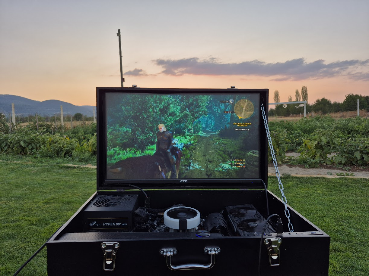

Artıları Ve Eksileri
+Taşınabilir (Doğal olarak+Sessiz olması (Herhangi bir gaming laptop düşündüğümüzde kesinlikle 10 kat daha sessiz olduğunu söyleyebilirim. Fanlar max %60 hızda çalışıyor)
+Aynı fiyattaki laptoplardan 6 kat daha güçlü
+Uygun fiyatlı
+500nit 200hz 24" muazzam kalitede bir ekrana sahip olması
+İstenildiği zaman işlemci, ekran kartı, ram yükseltmesi yapılabilir
-Biraz ağır (10kg, taşıdıkça hafif gelmeye başladı)
-Ortalama bir laptopa göre %60 daha büyük olduğu için birazcık büyük ve kaba durabilir
-Bataryası yok (Ancak ileride ekleme planlarım var)
-Sokakta yürürken içinde silah olduğu sanılması
