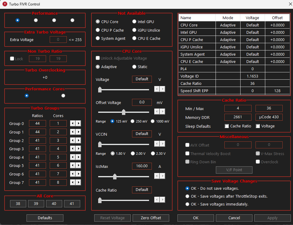

BIOS'u kurdum, her şey iyi çalışıyor ama içinde 100'den fazla ayar var. Bazılarını, mesela undervolting gibi değiştirdim ama hâlâ undervolt yapamıyorum. Tek istediğim daha düşük sıcaklıklara sahip olmak, yardımcı olabilecek var mı?
BİOS üzerinden yapmanızı pek önermem hocam ama isterseniz yapabiliriniz. "Overclocking Lock" ve "CFG Lock" ayarını bulup "Off" konumuna getirin diğer ayarlar ile uğraşmadan kaydedip çıkın
Throttelstop üzerinden yapmanızı sağlar bu ayarlar.
I don't recommend doing it via BIOS, but you can do it if you want. Find the "Overclocking Lock" and "CFG Lock" settings and set them to "Off." Save and exit without messing with the other settings.
These settings are made via Throttelstop.

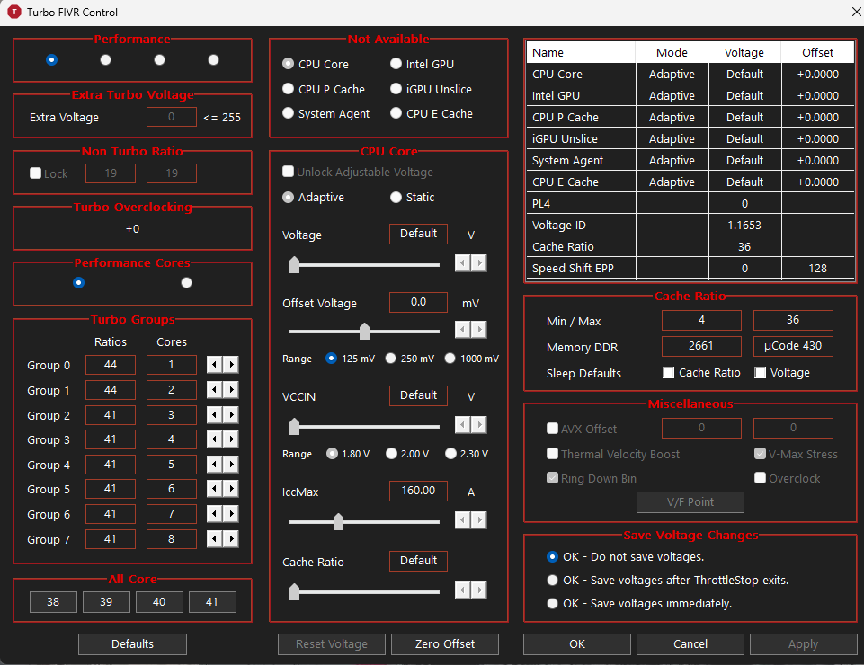

Benden istediğinizi yaptım ama ThrottleStop ayarları hâlâ gri görünüyor
Çok teşekkürler Batinux. Yüksek sıcaklık sorunumu veya benzeri şeyleri düzeltecek herhangi bir ayar varsa harika olur. Yaklaşık 6 saat test yaptım ve hâlâ undervolt yapamıyorum ama sıcaklıkları yaklaşık 10°C düşürmeyi başardım

Neden hâlâ undervolt yapamadığımı bilmiyorum, gerçekten her şeyi denedim. Önceki BIOS sürümüm Q121’di, şu an ise CQ141. Undervolt sorununu çözmeme yardımcı olabilirsen harika olur dostum
