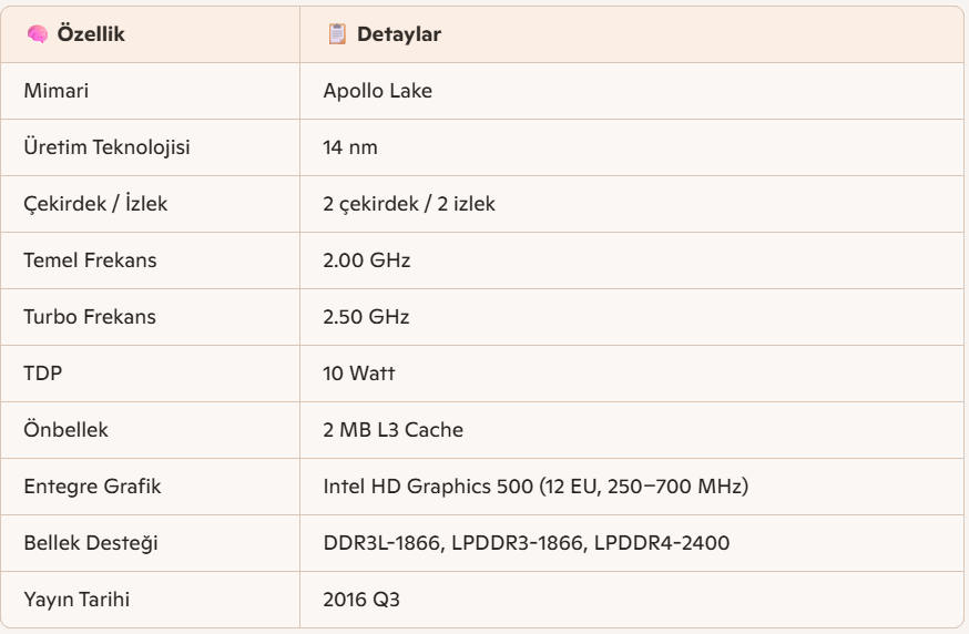

İşlemci Özellikleri
Bu işlemcilerin kendine hayrı olmadığı için en dikkat etmeniz gereken konulardan birisi işlemcinin üstündeki dahili grafik biriminin hangi video sıkıştırma standartlarını desteklediğidir. J3355'de bulunan Intel HD Graphics 500'ün desteklediği formatlar.

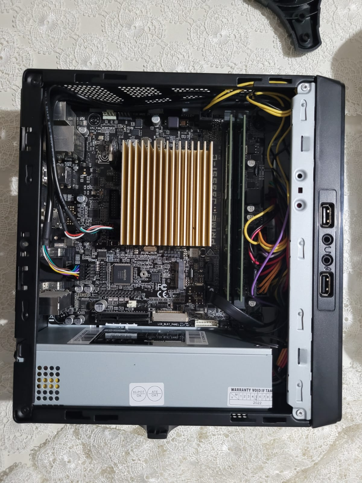

Anakart: Asus J3355I-C
Ram: 4GB x 2 1600 MHz
SSD: Çin'den aldığım ejderha logolu bir şey

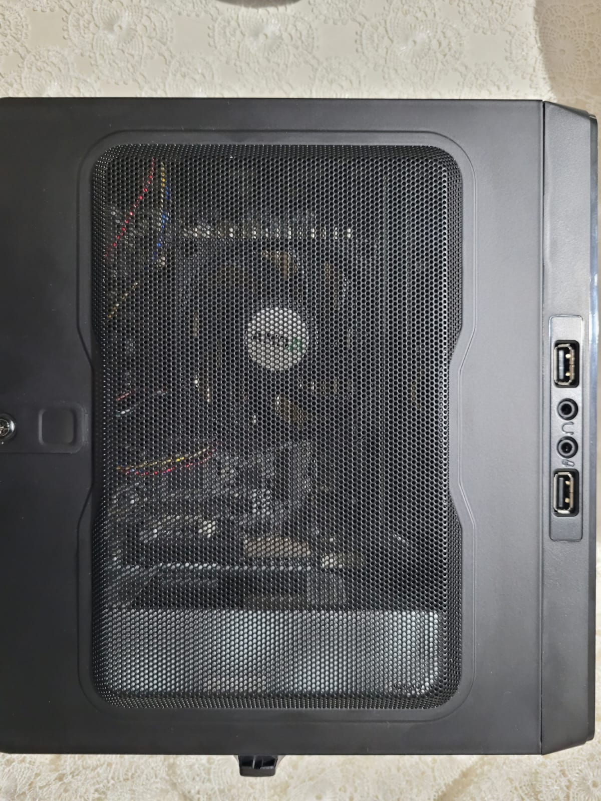

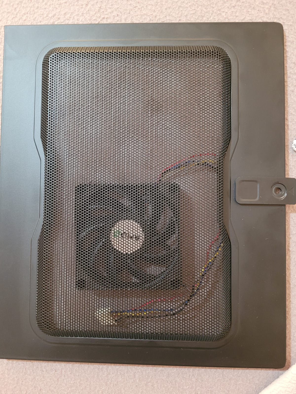

Eski Athlon x2 işlemci soğutucusunu kasanın üstüne siyah iple bağladım. Gerek yok da daha serin çalışsın diye.
