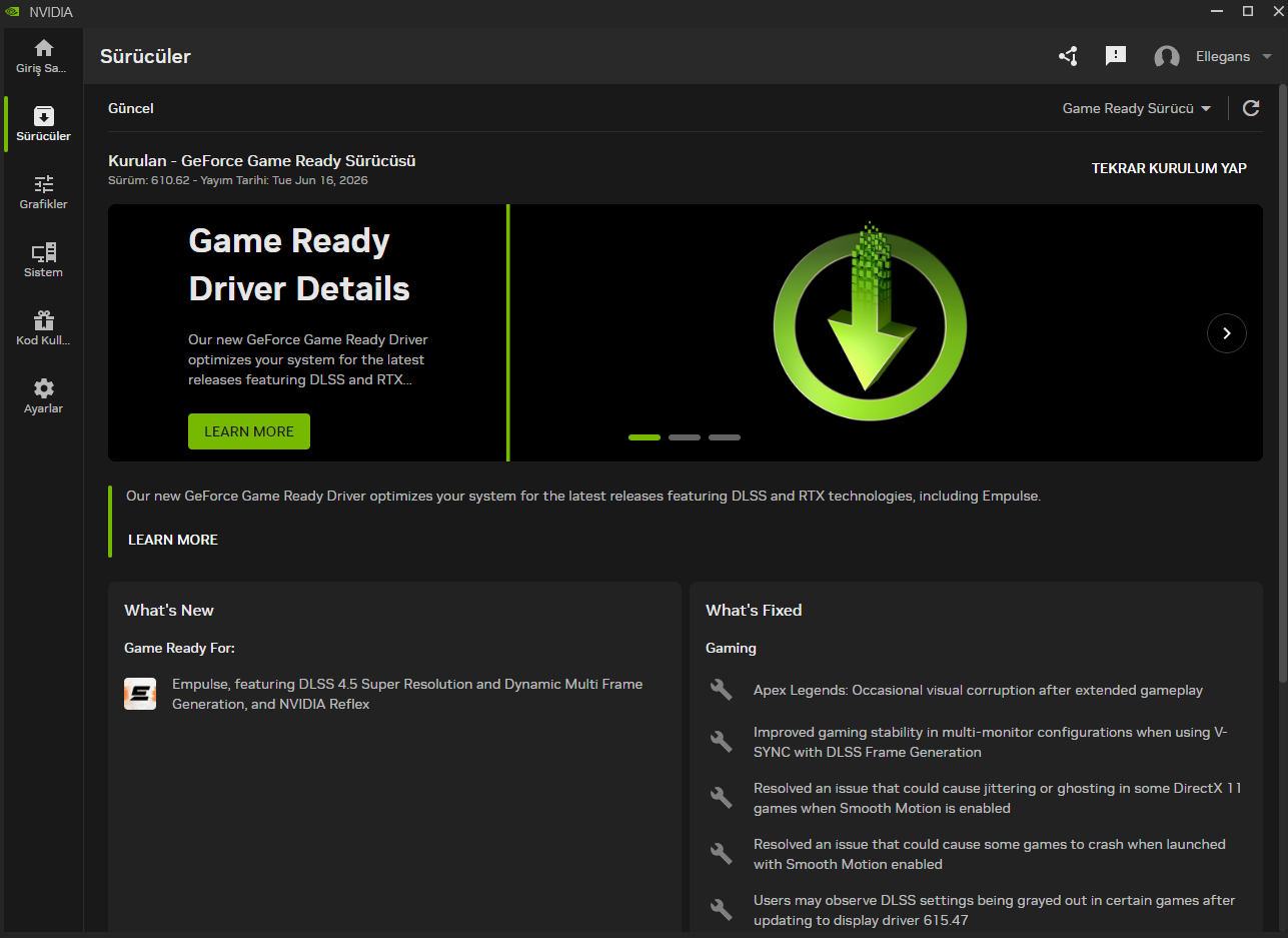

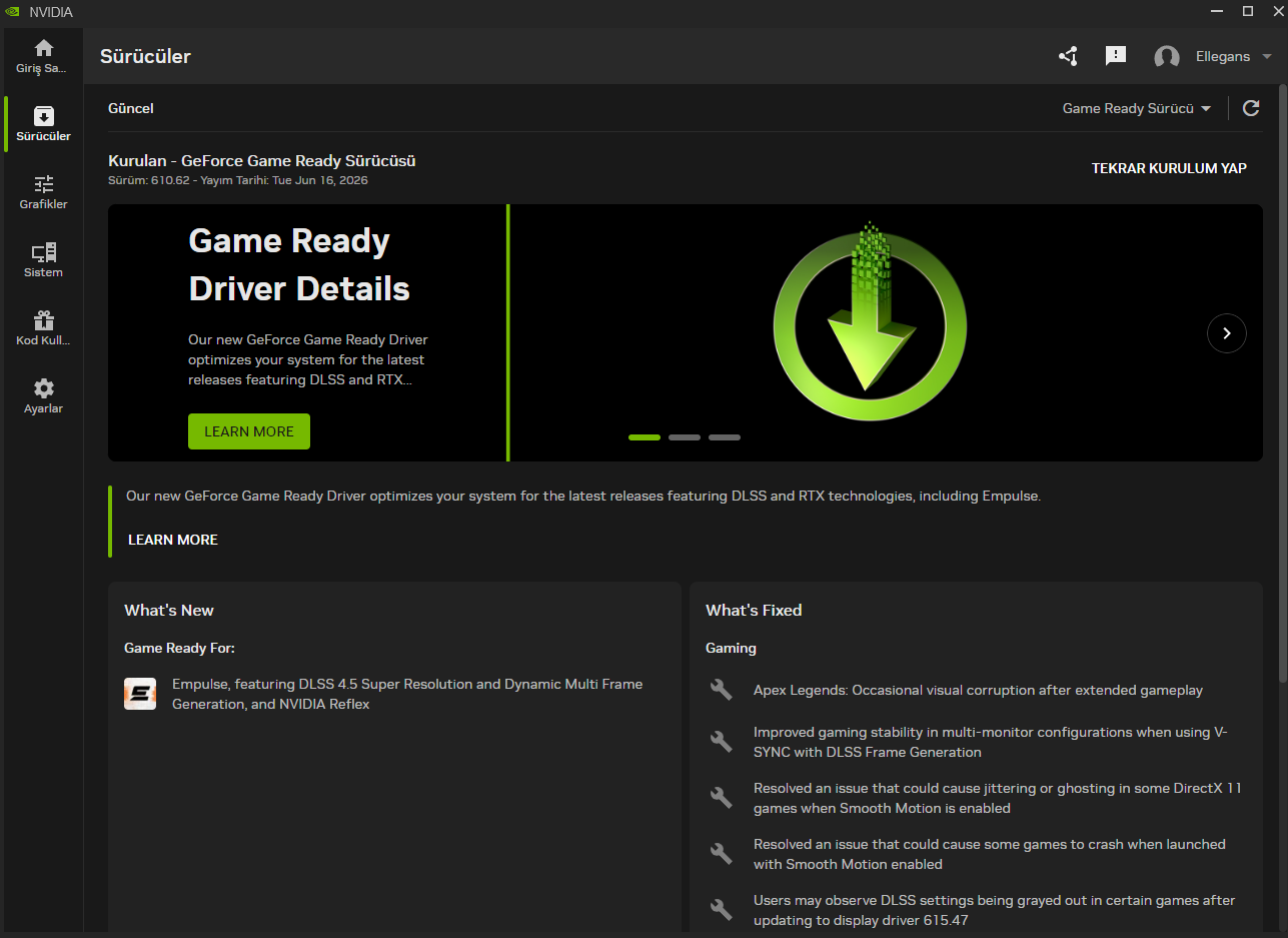

Nvidia uygulaması yüklü zaten ve onun sürücüsünü de indirmiştim.

NVIDIA App yüklü zaten ve onun driverini de indirmiştim.
Eki Görüntüle 263011
