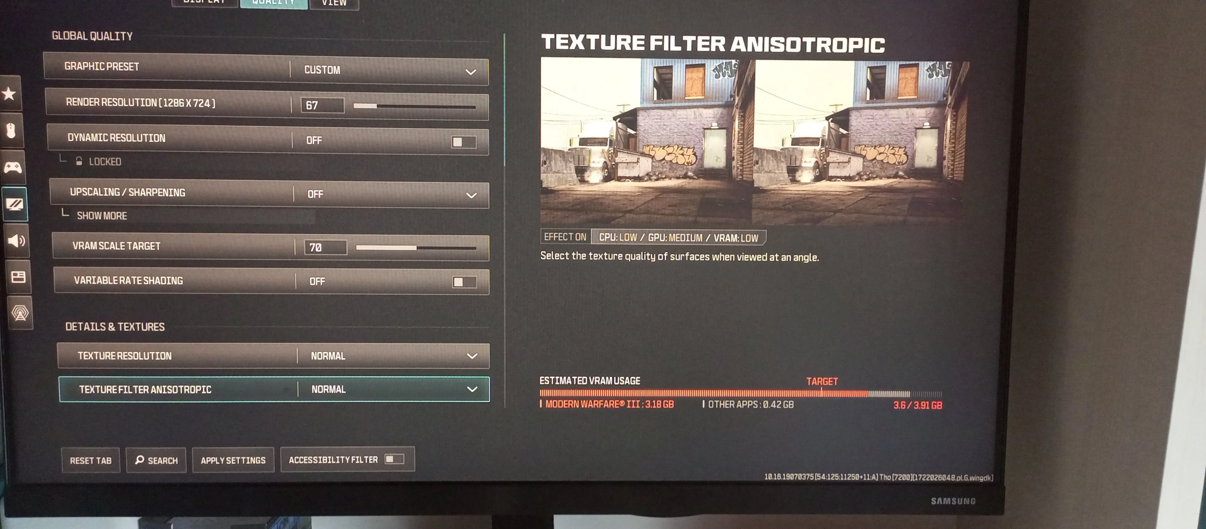

Bu hatayi 4090 kartta dahi gormus birisiyim fakat cok nadirdi. Bu sorunu yasayanlarin cogunlugu eski ekran kartlari, CoD oyunlari artik guncelinde gunceli ekran kartlarini istiyor maalesef.
Yapabilecegin seyler kisitli.
Bu 2 yol disinda yapabileceginiz tek şey ekran kartinizi degistirmek (min 4000 veya 3000 serisi) ya da ayarlari dusurebildikce dusurmek, bu sefer de oyunu oynanamaz hale getiriyorsun. Yapacagin pek bir şey yok.

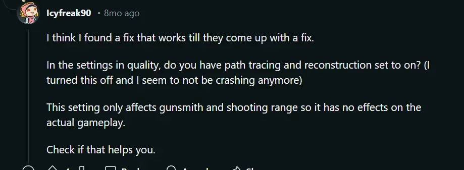

ha bir de bunu denemeni oneririm ERROR DirectX 0x887A0005 anyone found a solution. :: Call of Duty® General Discussions

Yazdigim cozumler olmazsa yapabilecegin cok şey yok dedigim gibi CoD PC surumleri aşırı kotu, bunu baska bir oyunu 200FPS akici oynamanla falan da ilgisi yok. Ayrica birçok hata mesaji alakasizdir, genelde X sorun icin X uyarilari vardir ama artik her sorun icin ayni hata mesajlarini veriyorlar. İlk 800 saat oyunu sıkıntı olmadan oynarken bir anda bu hatalarla ugrasmak zorunda kaldim, ayarlari kisinca duzeldi sonra sistemi degisince de hiç yasamadim. Sorunu hiçbir sekilde cozulmeyenler de var. Bunu driver guncelle oyunu sil yukle gibi seylerle de cozemiyorsunuz maalesef ayarlari (cozunurluk ve memoryscale'i ) en dusuge cek gerekiyorsa cozunurlugu %10 yap bulanik Minecraft gibi olsun sorun yok, sadece dene ve hata almayacaksin muhtemelen.

Evet. memoryscale'i 60'dan asagi cekmeni onermem, yetmeyebilir. 70'de birak
Bunu da en dusuge al amac oyunu oynayabilmen degil dusurebildigin kadar dusurup gir oyuna bakalim ayni hatalari alacak misin?

Yeterli VRAM'i saglayamiyor kartin. Texture filter anisotropic ayarini da Low'a al, texture Res'i de Low'a al bunlar cok fazla VRAM kullanmasini sagliyor kisarsan belki problem olmaz. Alt taraflarda shader quality de olmasi lazim, onu da Low'a al. VRAM'den dolayi patlama ihtimalin yuksek sonra oyuna girmeyi dene.
