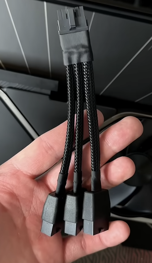

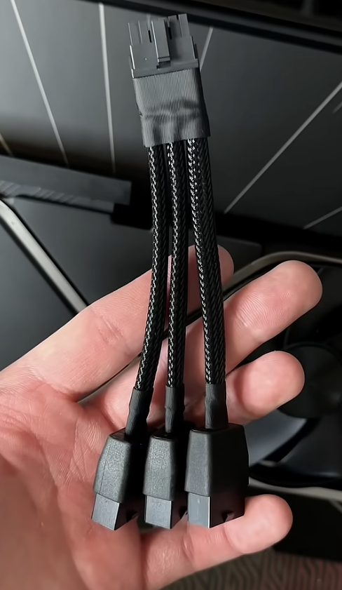

Selam dostlar. Cool Master T500 V2 kasam var. Bu kasa içerisinde gelen PSU kullanıyorum. Bu PSU ile birlikte 4070 Super ekran kartım var. Ekran kartına giren kablonun diğer ucunda iki tane PCI-e girişine bağlı. Sorunsuz kullanıyorum. Benim anlamadığım bazı ekran kartlarında, PCI-e çıkışı tek kablo üzerinden 3 adet görüyorum. Kutu içerisinden öyle çıkıyor ekran kartında. Mesela 4080 serisi gibi. Şu anda ekran kartım bana çok yeterli. Ama 6000 serisi çıkarsa, ya da 750W limitinde daha güçlü bir karta geçtiğimde benim PSU bunu destekler mi? Açık konuşmak gerekirse konu açanları gördüm, kafama takıldı.

Üç adet PCIe güç grişi kullanan bir ekran kartı ile 750W PSU sorun yaratabilir. Tabi bu biraz da kartın TDP değerine bağlı. Mesela RTX 5090 için NVIDIA, 1000W PSU öneriyor.

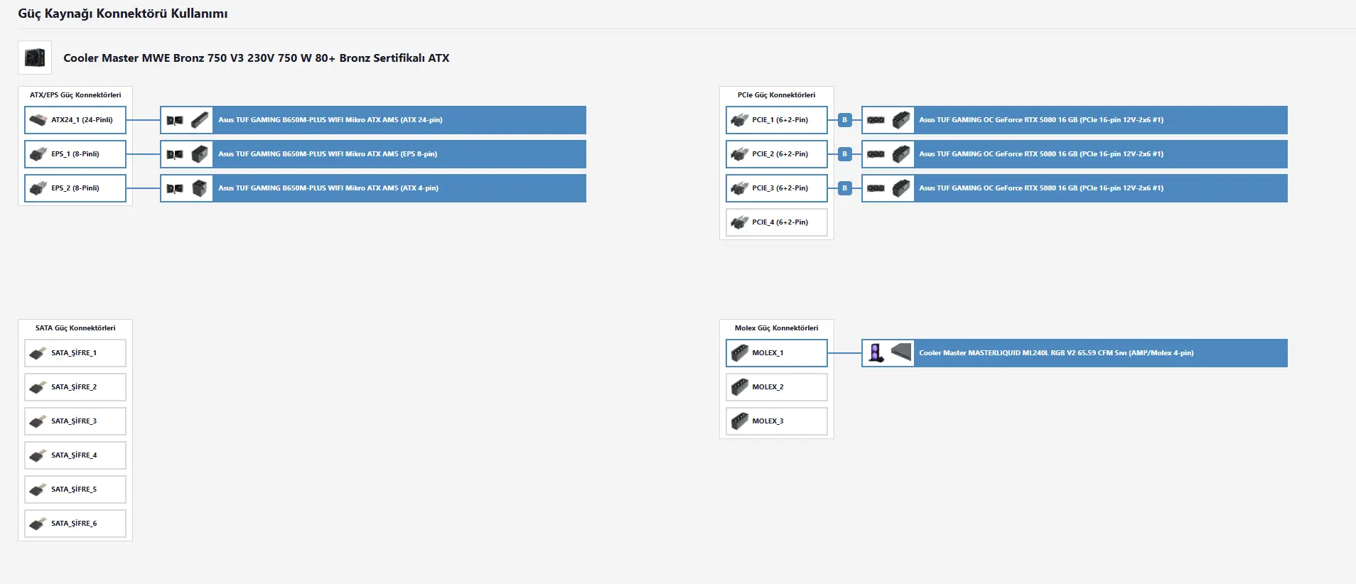

Sİzdeki PSU'ya baktığımızda 4 tane PCI-e 8 pin soket görünüyor, bu da 2 kablo demek, 2 kablo ayrı ayrı kullanıldığında PCI-e slotunun verdiği güç ile birlikte 400W'a yakın güvenli bir güç sağlar ekran kartına.
4080 süper 320W güç çekmiş, bunu rahatlıkla karşılar sizdeki PSU, geri kalan bileşenlere de güvenli olarak 330W bir güç kalır.
Üç adet PCI-e güç GRIS'i kullanan bir ekran kartı ile 750W PSU sorun yaratabilir. Tabii bu biraz da kartın TDP değerine bağlı. Mesela RTX 5090 için NVIDIA, 1000W PSU öneriyor.

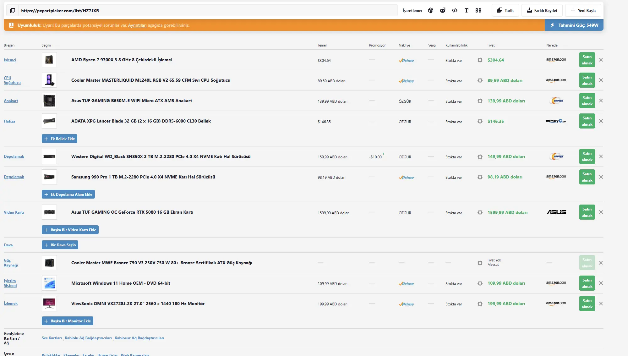

Hocam resimdeki gibi yapma ihtimalim yüksek PC'yi. Evet benim PSU V3 modeliymiş. Ekstra olarak RAM'i belki 48 ya da 64 yapar, noktayı koyarım. Onlar içinde sizi de etiketleyeceğim bilginiz olsun. Bende akşam araştırma yaparken şöyle bir ufak araştırayım dedim. Ne kadar doğru bu site, oda ayrı tabi. Linkteki ürün benim PSU. Belki bir de UPS alırım yanına, en azından sistemi daha da güvence altına alırım.
