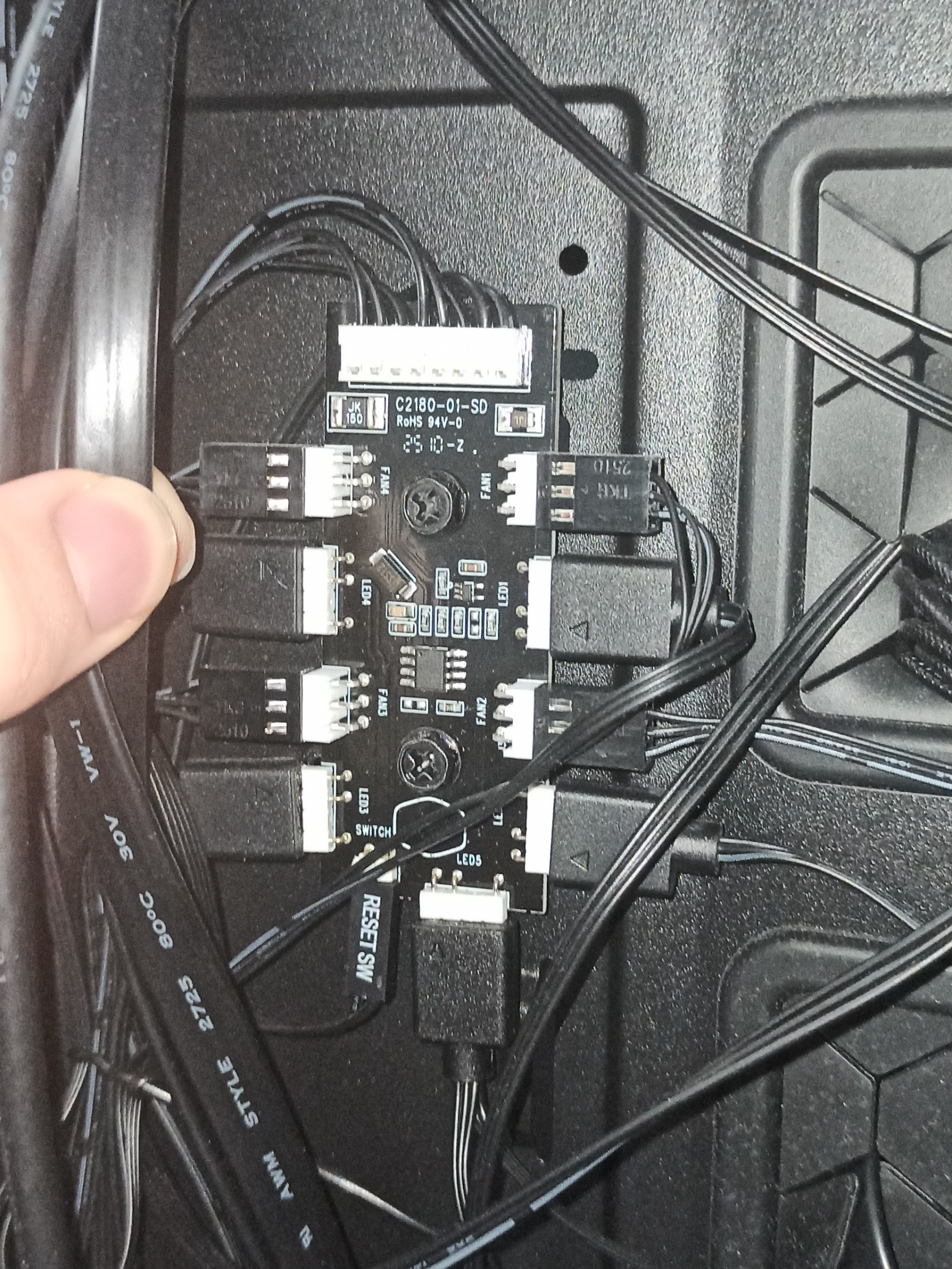

Bağlantısı nasıl yapıldı? Fan Hub vs. mi mevcut, BIOS'tan PWM moda alınamıyor mu? İlgili kısmı görsel iletirseniz @Eagles hoca ile yardımcı olmaya çalışalım.

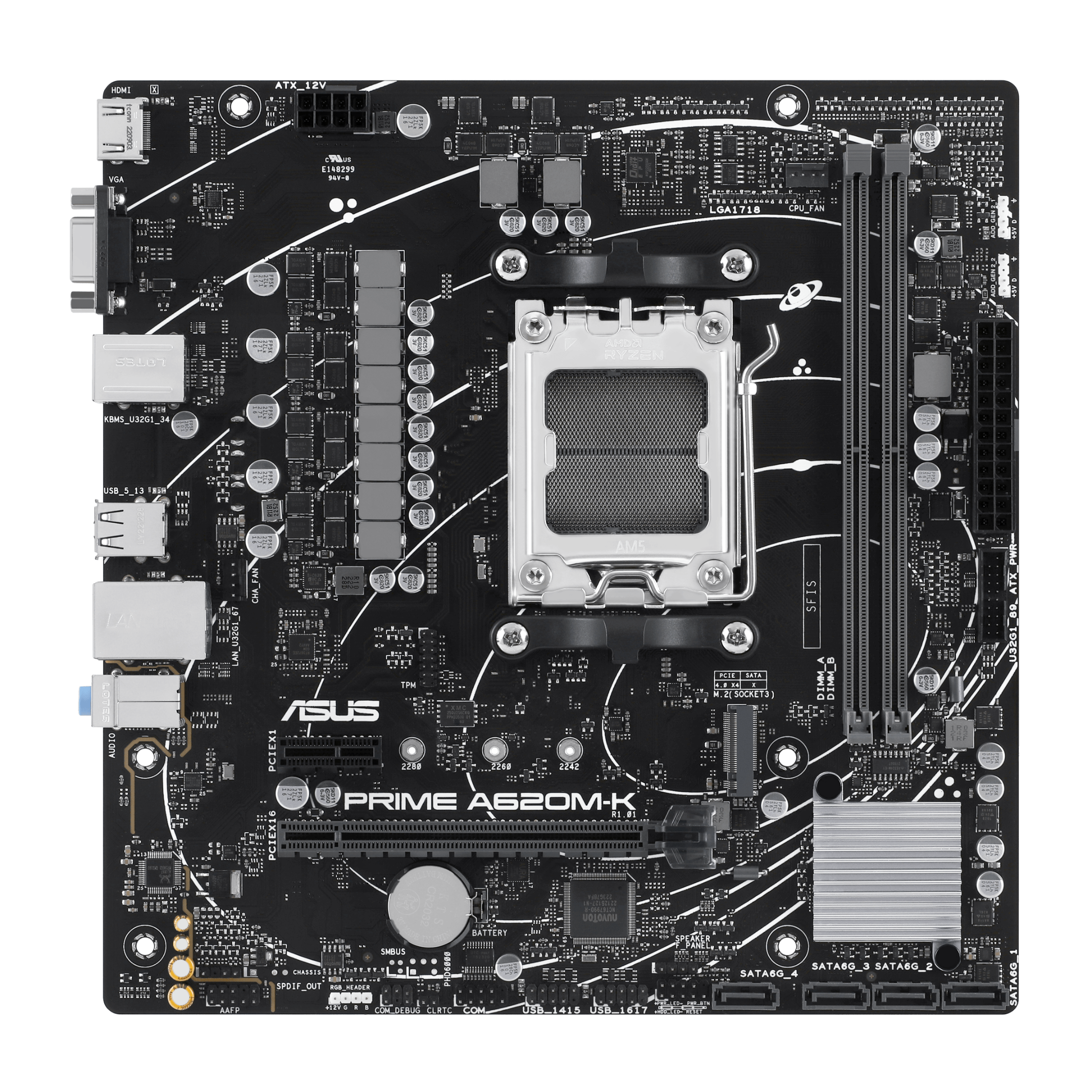

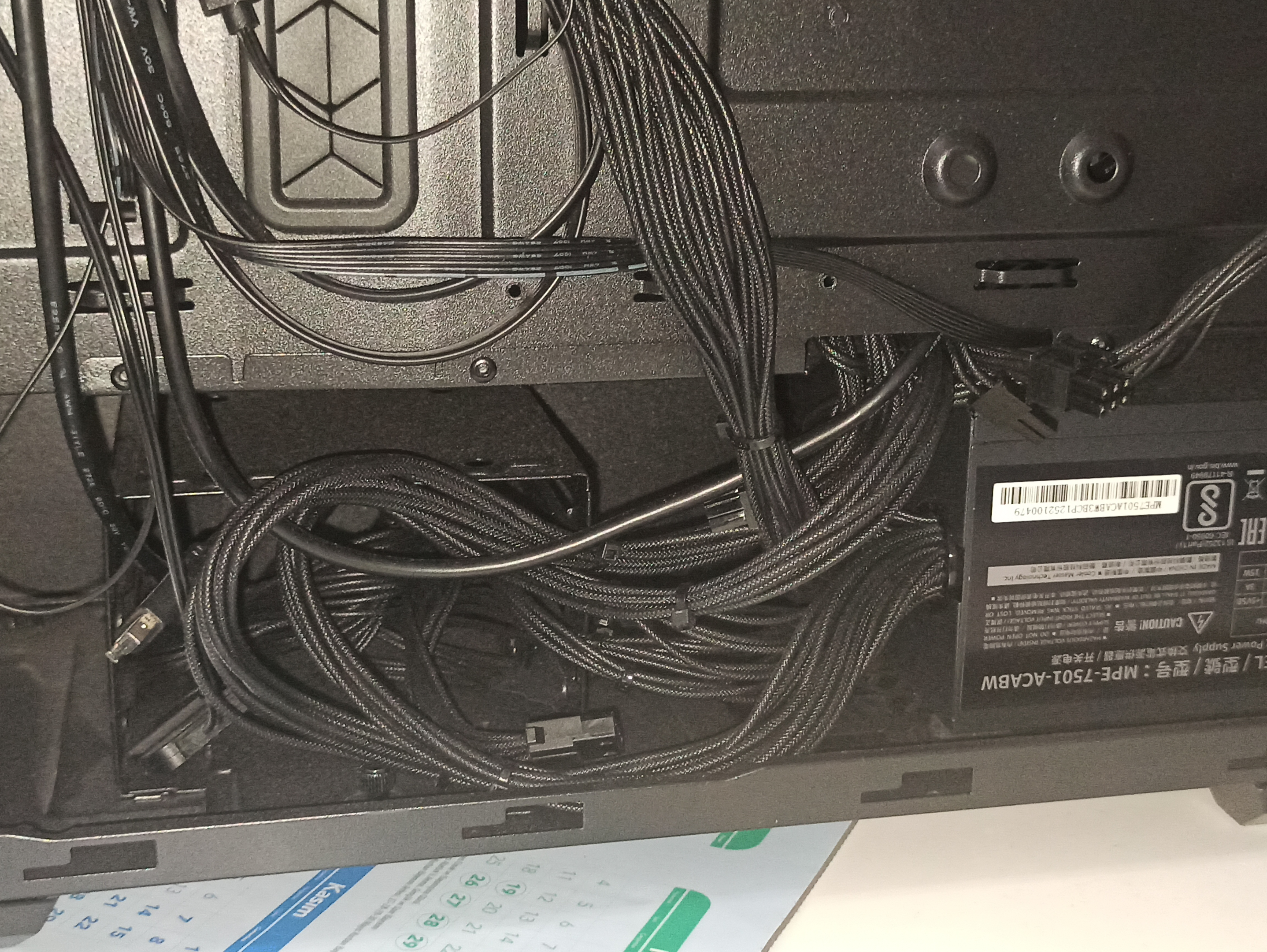

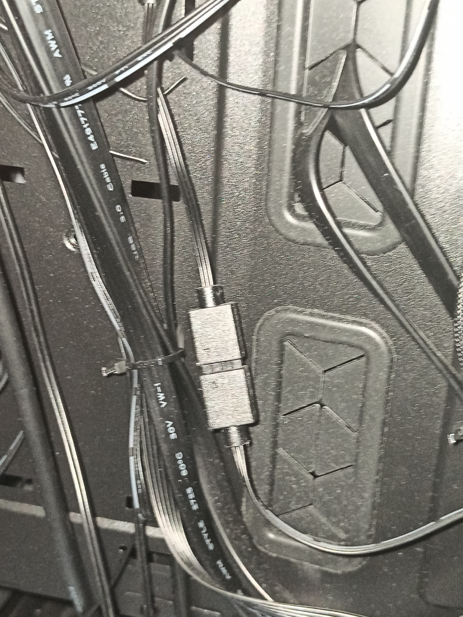

Merhaba biraz geç oldu kusura bakmayın görselleri çekmeye çalıştım olabildiğince anakartımda CHA_FAN yazan yerde bir kablo var bir de CPU fan yazan yerde kablo var onun dışında fanla ilgili bir şeyde kablo göremedim.
