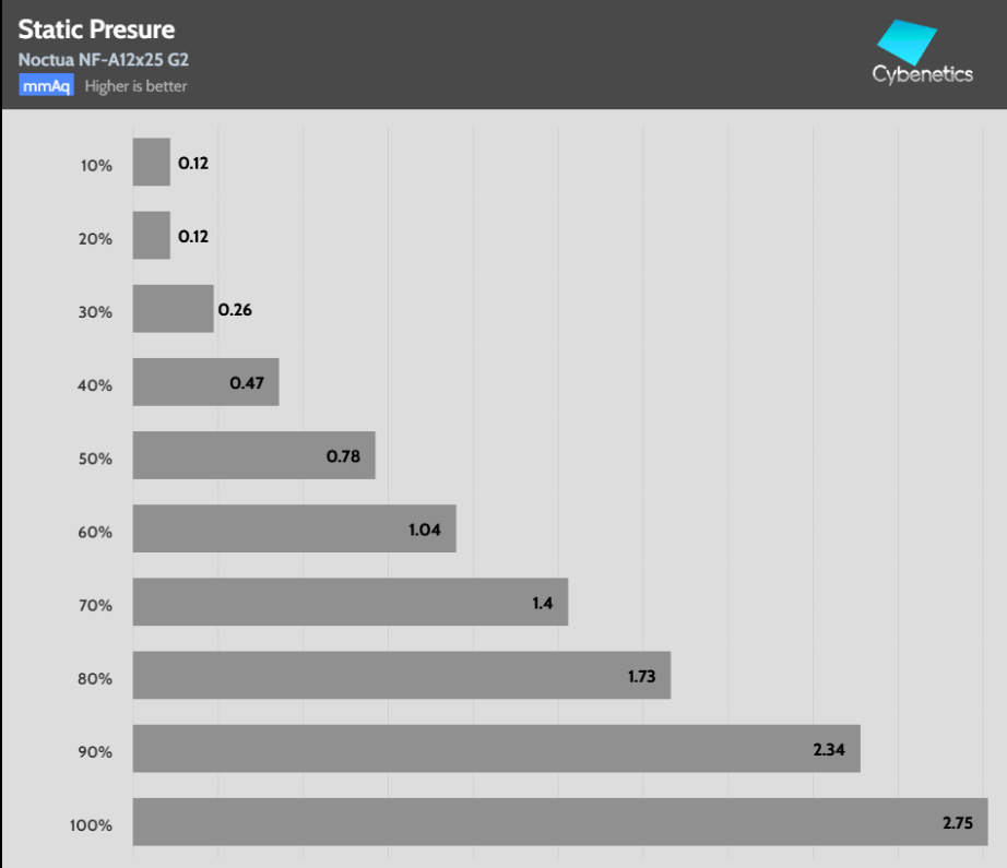

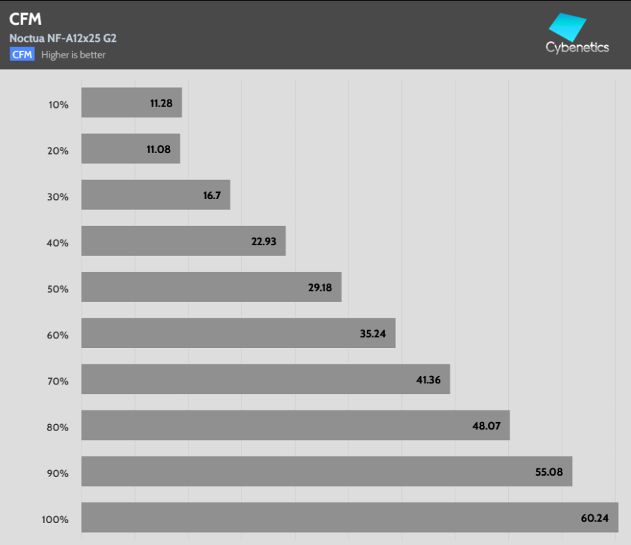

Noctua NF-A12x25 G2: %100 güç | 1818 RPM | 60,24 CFM | 2,75 mmH₂O
Gördüğünüz gibi, CFM yani hava akışı tarafında bu fanlar hemen hemen benzer sonuçlar sunsa da iş statik basınca geldiğinde durum değişiyor. Kasa havalandırmasında statik basınç biraz arka planda kalsa da kesinlikle göz ardı edilmemesi gereken bir detay.

Noctua bu dB seviyesine %100 güce ulaştığı için artık üzerine çıkabileceği bir potansiyeli kalmıyor. MasterFan M120 ise %85 güçle sınıra oldukça yakın çalışıyor. Buna karşın MasterFan A120, aynı ses seviyesine sadece %42 güçte ulaşarak geride ciddi bir devir ve performans payı bırakıyor. Yani ihtiyaç duyduğunuzda size çok daha fazla soğutma seçeneği sunabildiği için bu tabloda en çok öne çıkan model oluyor.
