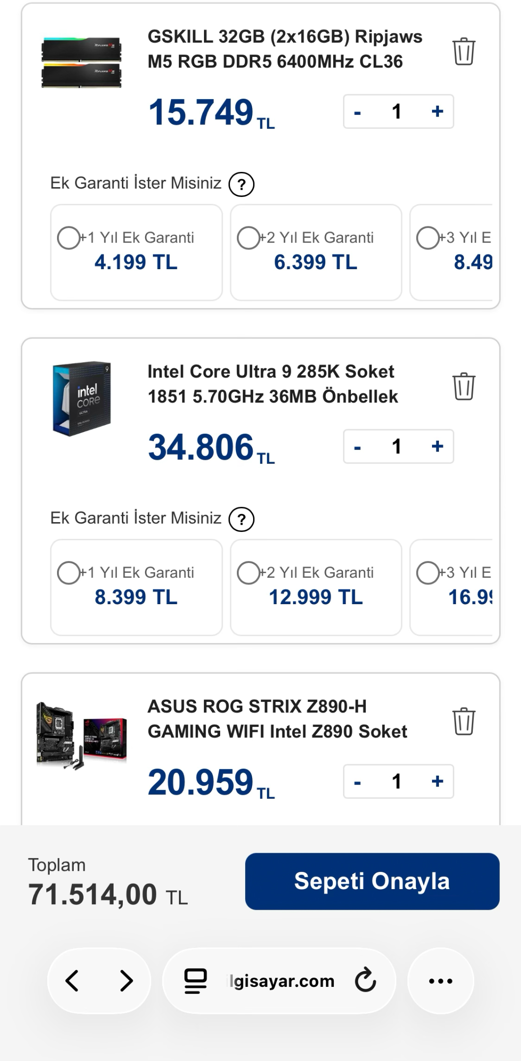

Arkadaşlar benim işim işlemci ağırklı ben güzel bir ekran kartını sonra da alırım. O yüzden şöyle bir sepet daha yaptım. Zaten bu işlemcinin içinde ki ekran kartının gücü 1050 Ti seviyesinde diyorlar, benim için kâfi yani aslında. Kusura bakmayın keşke konuda belirtseydim biraz benim eksiğim.
Render alıcaksanız 2x16 yetmez yüksek ihtimalle. Ayrıca o RAM normal olarak da alınmaz.

7000 MHz yazıyor hocam neden kötü sebebini açıklar mısınız? Üstelik bana önerdiğiniz Patriot RAM 6000 MHz. RAM’ler hakkında maalesef teknik bilgim yok o yüzden soruyorum. Bilmeyen arkadaşlar da bu vesileyle öğrenmiş olur.
AMD'nin AM5 platformunda tek CCD işlemciler için 6400MT/s sınır çok şanslıysanız 6600, bir ihtimal 6800MT/s açabilirsiniz. Ama dediğim gibi çok şanslı olup, bellek kontrolcünün sağlam gelmesi lazım.
Çift CCD için 8000 daha uygun. Bambaşka bir dünya yani.
7000 iki taraf için de kötü.
Bu arada baktım CL değeri denilen bir şey var mış. Bana önerdiğiniz Patriot Viper Xtreme 5 CL30 ve 6000 MHz ile 9700X için biçilmiş kaftan misali olmuş. Daha önceki fiyatı artan Goodram ile aynı sanırım bunlar.
