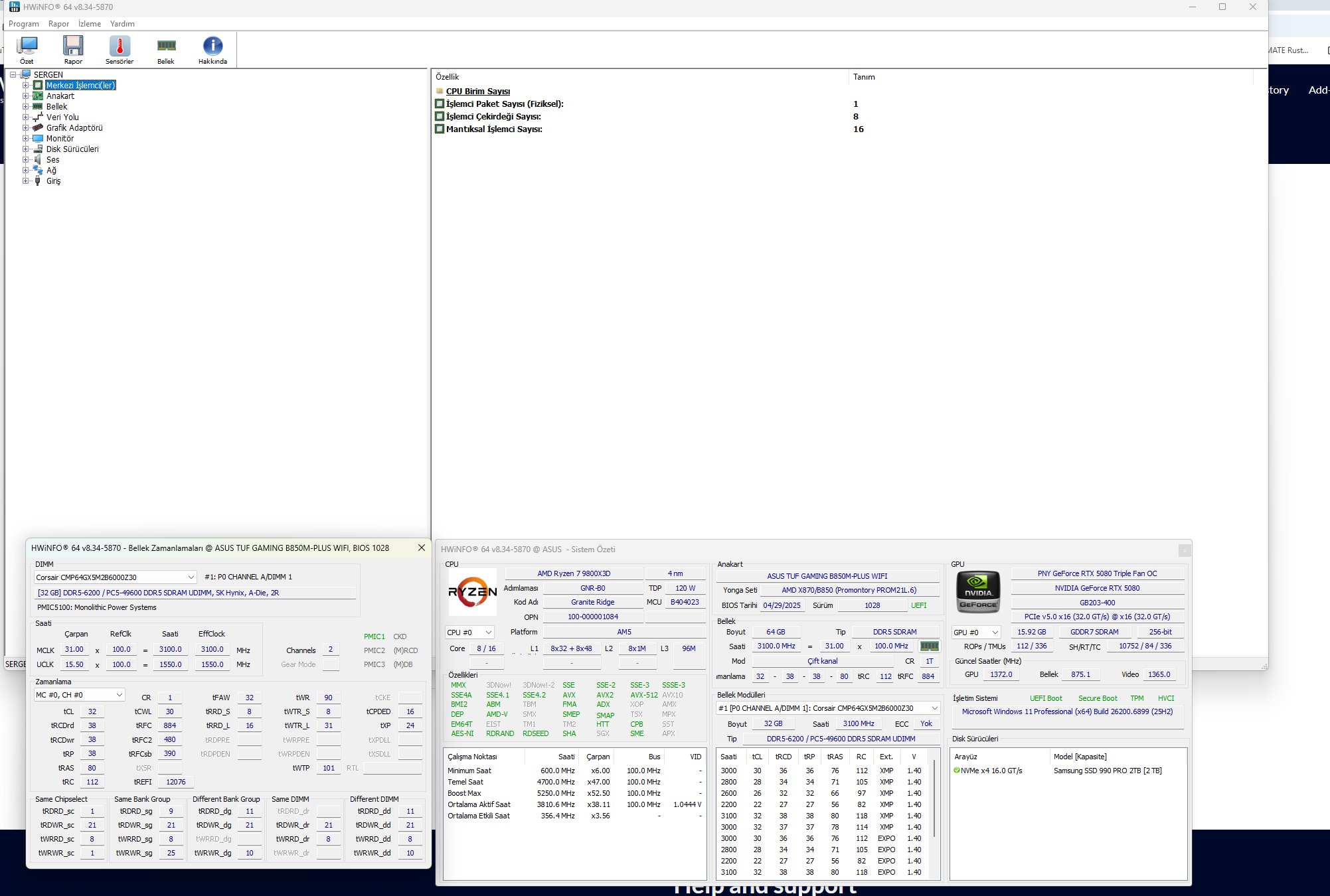

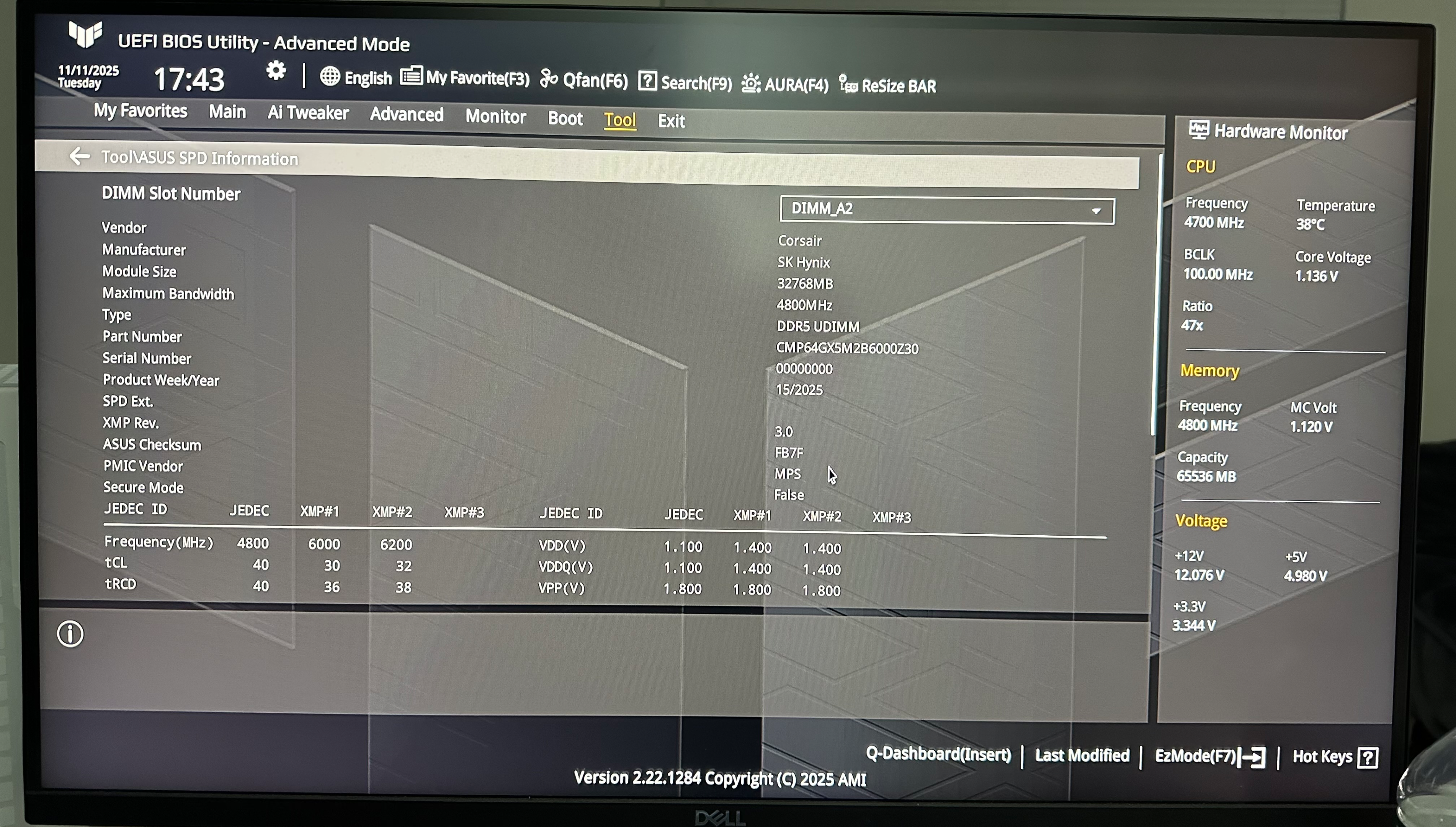

Baktın mı BIOS SPD kısmından ya da HWiNFO tam moddan modüllerden birine tıklayıp, SK Hynix A yazdığından emin ol bu değerleri denemeden önce.

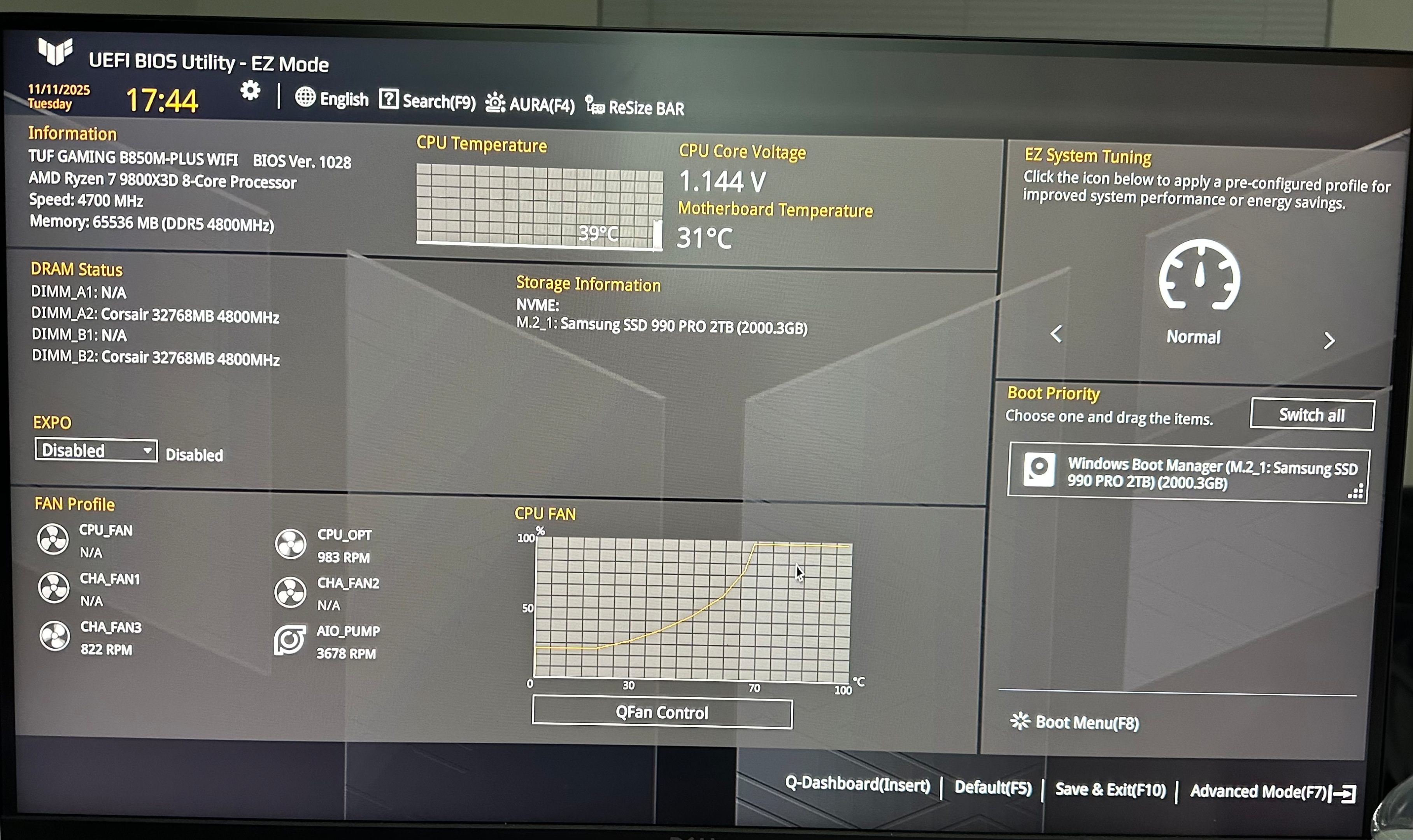

Beyler şuan BIOS durumu bu şekilde.
HWiNFO ile baktim. Sansliyim vallahi. Gorseldeki gibi A-die

Valla hocam cok karisik duruyor. Keske bana bir DC'den el atsan hayrima girerdin. Evet hepsini yapacağım ancak daha o yolladigin dosyayi indirip BIOS'u guncelleyecegim sanirim onunla?
Aynen, BIOS default çek sonra save exit yap, sonra BIOS içinden EZ Flash Tool ile güncelle USB bellekten.
