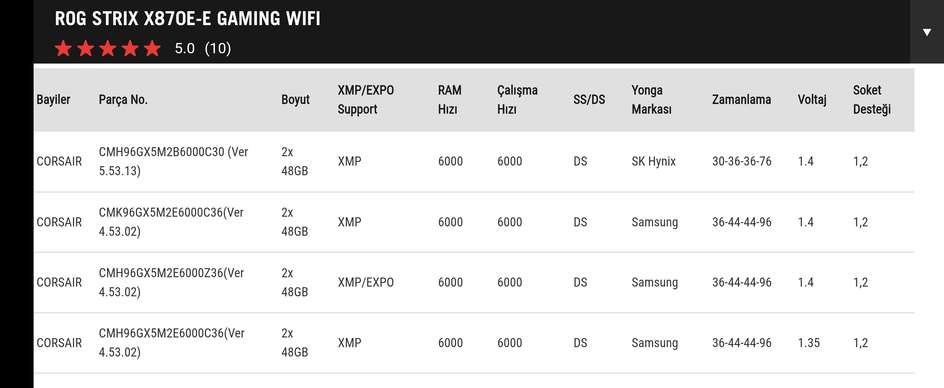

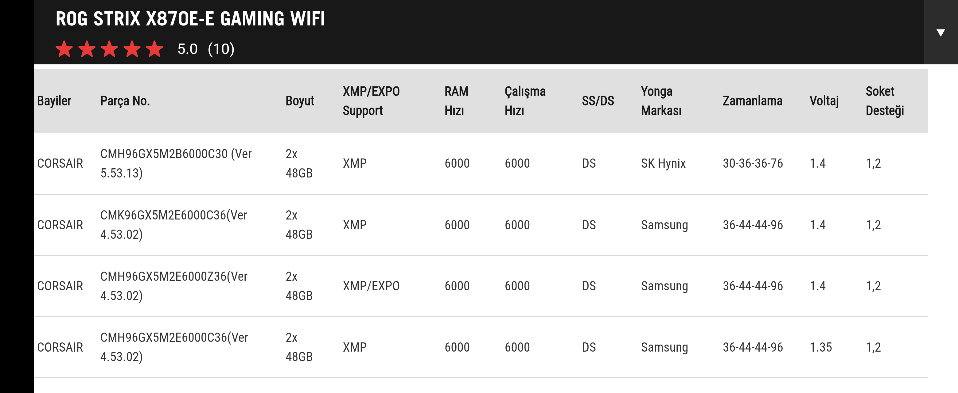

@Ayhan Dönmez son hafta yaşananlardan sonra şu RAM'e karar kıldım gibi. 😀
Alacağım parçaları az çok biliyorsunuz zaten.
IMC şansa bağlı olmakla beraber sizce 6600MT/s yapılabilir mi?
CL26 düşürürüz muhtemelen, 24 hayal gibi. 😀
RAM'in denendiği çoğu anakarta baktım, SK Hynix A-die hariç bir çip görmedim.
Tabii benim şansıma M'de gelebilir.
O durumda;
@Eagles @Yusuf7878 Kingston, T-Force ve G.Skill gördüğünüz yerden kaçın. 😀
Adamlar elinde ne varsa onu binliyor. Sonra A yerine P-H veya Nanya çıkıyor. 😂
Nanya, Samsung, Micron yerine Sk Hynix M'de çıkabiliyor.

Bu A-Die olması lazım. 6600 istiyorsan 1 DPC şart gibi bir şey. Ama 1.3 SoC'ta şansını denersin yine tabi :D
Bu Dual Rank olduğu için 6400 açarsan daha iyi olur, 6600 Dual Rank'ta zor.
@Eagles hocayı bu saatten sonra bu RAM'ler paklar, altı kurtarmaz :rofl:

@LH44 Dual Rank sevdandan vazgeçersen bunu CL24 yapabilirsin. Ya da 6600 CL26 IMC açarsa. Daha iyisi 8200-8400 yaparsın 9950x'te.
Zam yemiş ama bu da iyice, artık F/P'den fazlasıyla uzaklaştı.
