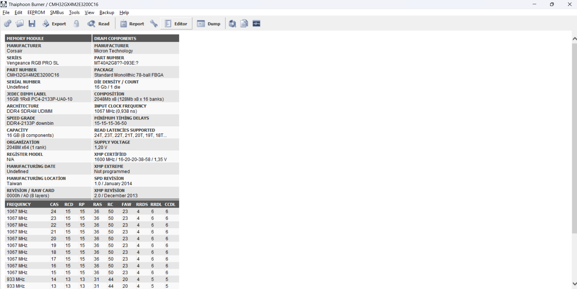

Thaiphoon Burner'dan çiplerine baktım fakat hangi çip oldugunu anlayamadım.
Micron E-Die galiba ve bu RAM'ler OC edilebilir mi? Performansları nasıl? Şu an XMP açık 3533 MHz'de çalışıyorlar. 3600'e aldığım an hata veriyor ve PC açılmıyor. 4000 MHz'lere ulaşmak mumkun mu bu çiplerde?
RAM'in arkasinda etiket var, orada "verX.XX" kodunu soyler misin?
Thaiphoon Burner ciktisina gore konusursak soru isareti olmayan MT40A2G8 kismini aratinca karsimiza 2 cip cikiyor:
  • MT40A2G8FSE-093E:A / D9SXX
  • MT40A2G8FSE-093E ES:A / Z9SXZ
2. olan Engineering Sample, muhtemelen o degildir. 1. oldugunu dusunuyorum. Zaten iki noktadan sonra 1 tane "?" olmasi da buna isaret.
Ozet: Thaiphoon Burner ciktisina gore Micron A-Die gozukuyor. Micron ciplerde, cip isimlendirmesinin son harfi, Die ismi oluyor. Yani "093E:A" kismindaki "A", Die ismi.
Thaiphoon Burner'da SPD'si yanlis veya eksik girilen bellekler olabiliyor. Bu sebeple etiketteki versiyon kodu onemli.
@0192617362, enteresan. ver3.41 kodunu aratinca 16 Gbit Micron Rev.B-Die oldugu cikiyor. Oysa Micron'un cip isimlendirmesi ile bu bilgi uyusmuyor cunku cip isminin sonunda B degil A var. Neyse, SPD'nin yanlis veya hatali okunma ihtimali oldugu icin oraya bel baglamamak gerek tamamen.
Konuya donersek, RGB PRO SL'lerin 3200-16 ve 3600-18'lik modellerinden cikan Micron'larin OC potansiyeli kotu. Ugrasmana degmez.

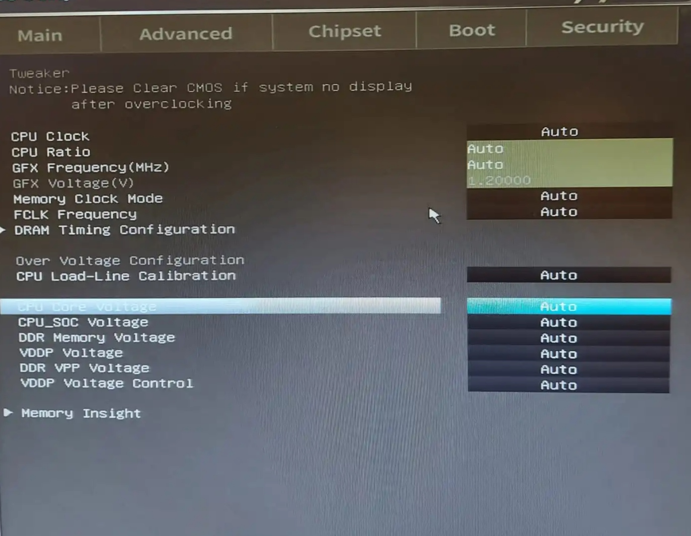

APU sistem o yuzden OC yapmak istiyorum R5 5500GT. Anakartım da BIOSTAR B550MH.
@0192617362, sana kotu haberim var. BIOSTAR'in cogu anakarti, 1.35V DRAM Voltage ust limitine sahip. Umarim bu modelde de oyle bir limit yoktur. Oncelikle BIOS'a girip bunu kontrol et istersen. 1.35V'in ustunde bir voltaj verdiginde eski haline donmuyorsa sikinti yok demektir. Daha ustunu girdiginde otomatik 1.35V'ye yuvarliyorsa bunda da ust voltaj kilidi var demektir. 1.35V ile de pek CL dusuremezsin. Cok cok MHz + CL'yi birlikte artirabilirsin. Ornegin 3200-16'yi 3600-14 degil de 3600-18 yaparsin gibi. Veya 4000-16 degil de 4000-19 yaparsin gibi.

Thaiphoon bence oradaki kodu SPD'den okumuyor. Çipten edindiği bilgilere göre kod oluşturuyor. Örneğin benim JJR kitinde de ...DJR-VKC diye sallıyordu.
Çipin D9ZFW olması lazım.
Simdi 3600 MHz'de sonrasında 4000 MHz'de dediginiz ayarları deneyecegim denerken XMP1'de mi olsun manualde mi?
Şu an XMP1 acık ama ben frekansı manuel ayarlayıp 3533'e cıkarmıstım.
