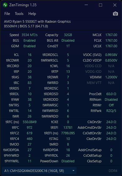

Manuel olsun ama önce XMP'de iken ZenTimings paylaşır mısın? Ayrıca 1.4V DRAM verip bir kez daha ZenTimings paylaşırsan iyi olur. O şekilde anlayabiliriz 1.35V kilidi olup olmadığını. Yoksa 4133 C17 görülebilir belki. Bu arada çipin isminin pek bir önemi yok, ne yapabileceği önemli.
Eki Görüntüle 176816
XMP acık hali boyle simdi voltajı yukseltmeyı deneyecegım.

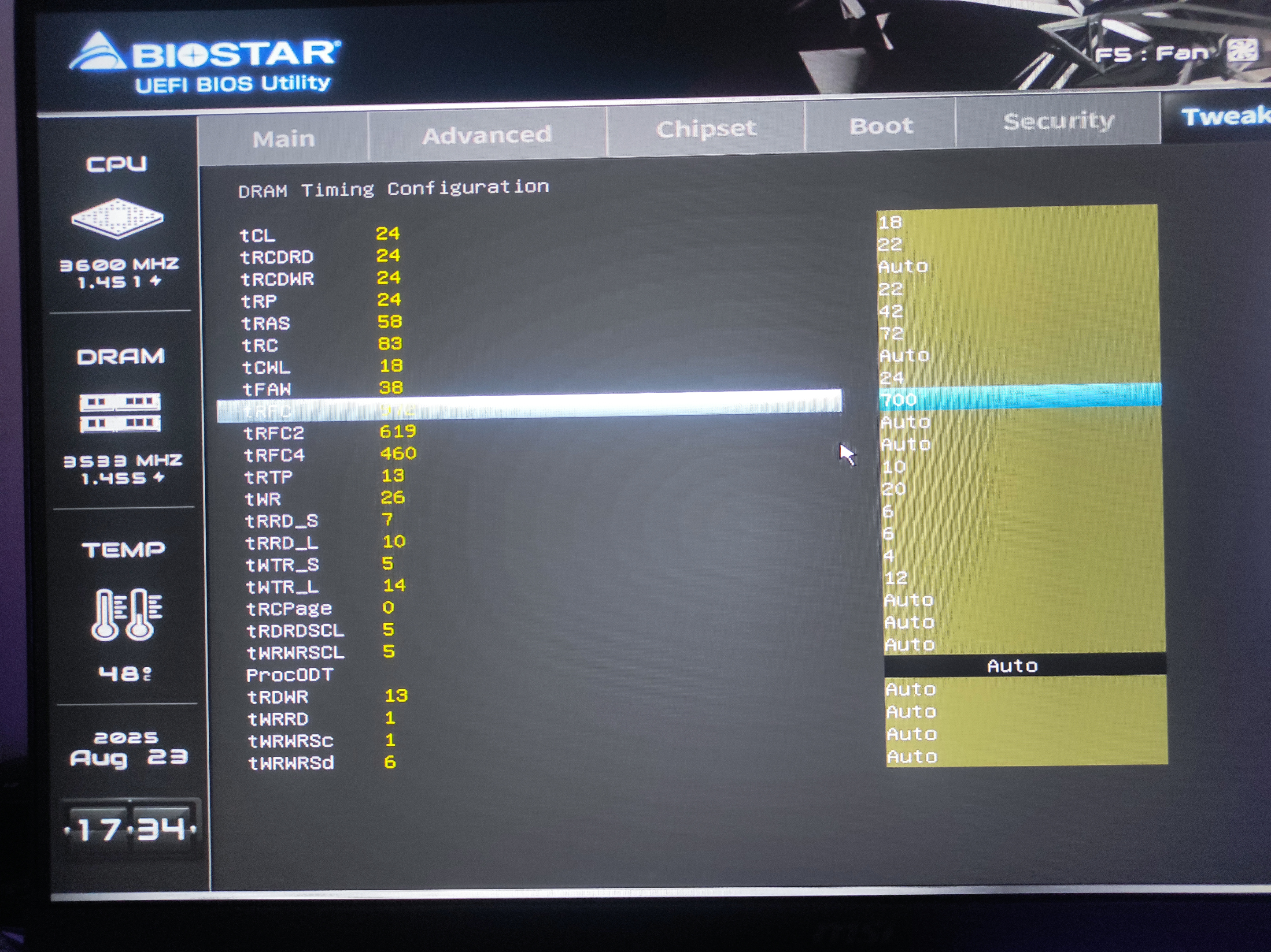

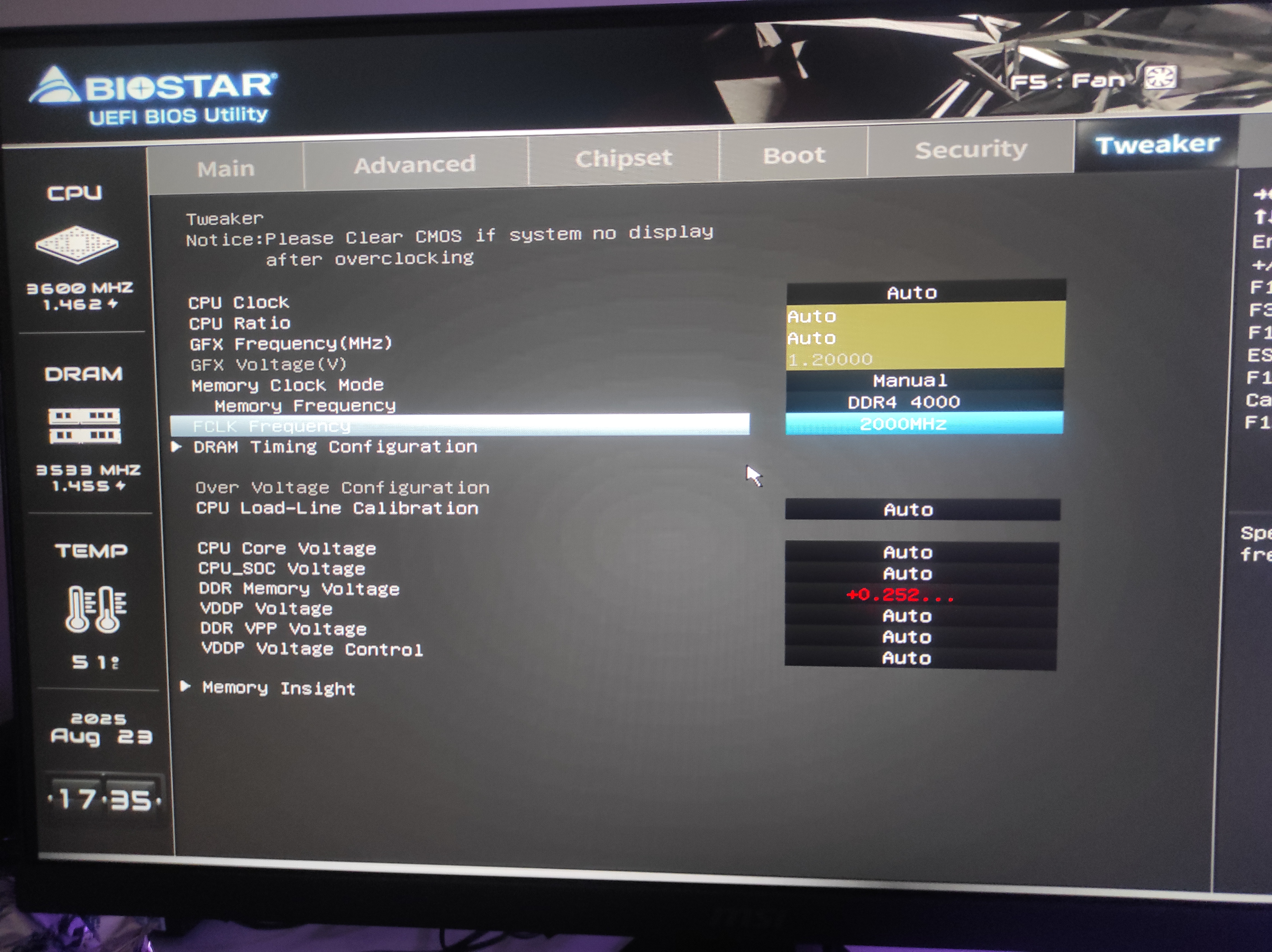

Frekansı 4000, FCLK'yi 2000 yap. Voltajı da 1.45v ver. DRAM timing Config kısmına gelip bunları gir: TCL 18, tRCDRD 22, tRP 22, tras 42, tRC 72, trrds 6, trrdl 6, tfaw 24, tWR 20, tRTP 10, tWTRS 4, twtrl 12, tRFC 700. ondan sonra şu testi bir çalıştır. En son da ZenTimings paylaşırsan iyi olur.

Pardon bakamadım BIOS'taydım ve voltajı 1.410'a çıkarabildim şimdi dediklerinizi deneyeceğim yapınca haber veririm.
Dediğiniz ayarları yaptım ama görüntü alamadım maalesef.
