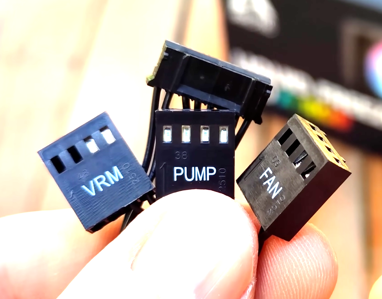

Merhaba, Arctic Liquid Freezer III 360 Pro sıvı soğutucu kullanıyorum,

    Buna rağmen ara ara sebepsiz %100 fan devri görüyorum. Sıcaklıklar normal görünüyor (spike yakalayamadım). Splitter kullanıyorum (soğutucudan çıkan 3'lü kablo) sistem daha önce böyle yapmıyordu. Sorun ne olabilir?​

Tekli kabloyu mu yoksa 3'lü kabloyu mu kullandınız bağlantıları yaparken? Onun haricinde donanım detayı tam olarak paylaşmamışsınız. BIOS'tan ilgili fan ayarları kısmından PWM moda alıp fan hızlanma tepki süresini Level 0 ise Level 5 deneyin, sorun yüksek oranda çözülmeli. Level ayarı yok ise 0.1s ise 1s olarak değişin. Fan hızlanma süresi son Level ya da 1s, yavaşlama süresi Auto kalsın. Tekli kablo yerine 3'lü kablo kullanıp Pump_Fan, SYS_Fan ve CPU_Fan portlarına ilgili bağlantıları gerçekleştirin.

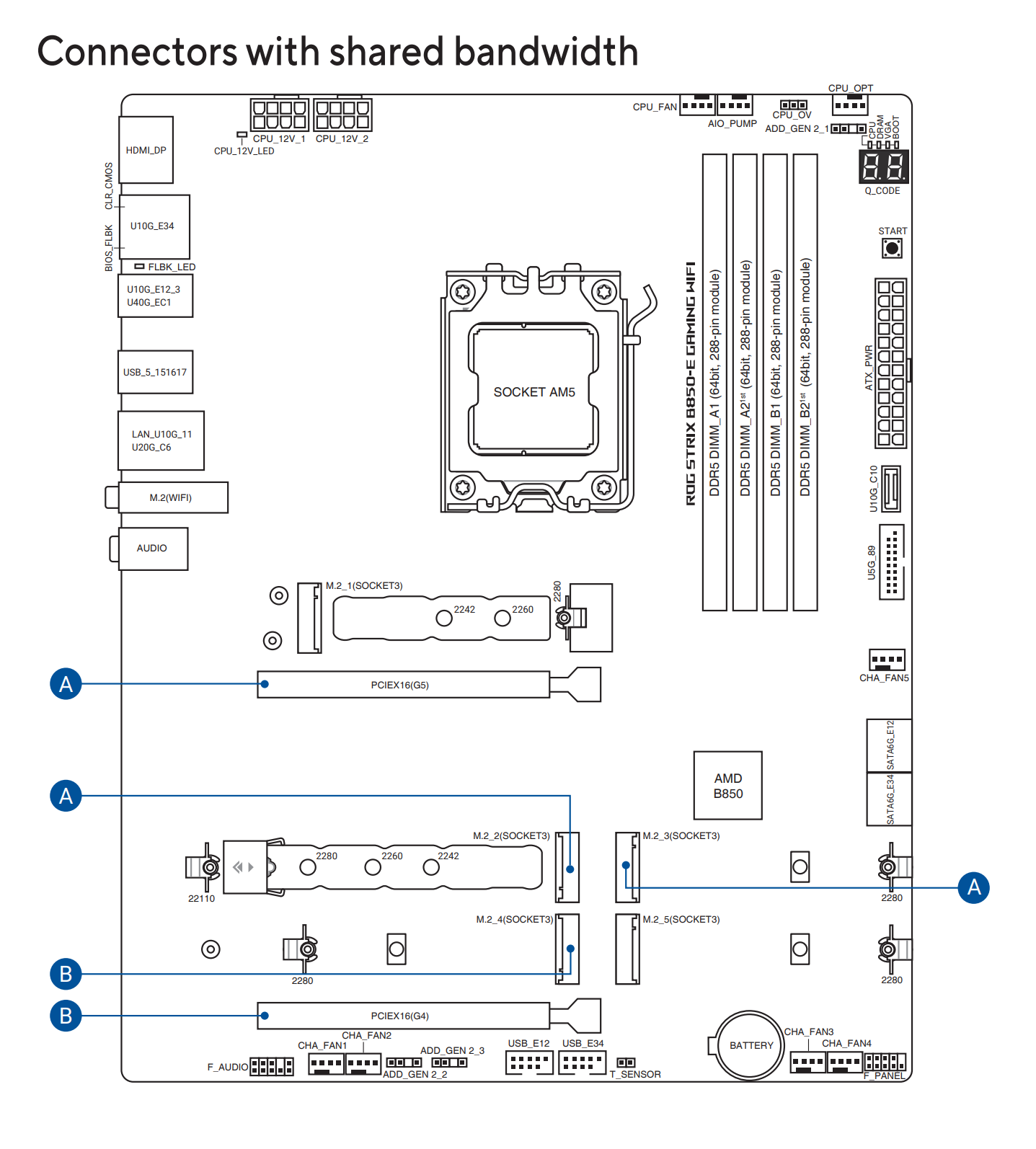

3'lü kabloyu kullandım, Asus Strix B850-E Gaming anakart ve 9850x3d işlemci kullanıyorum, montajı yapan arkadaş, Fan girişini, CPU_FAN kısmına, Pump girişini AIO_PUMP kısmına, VRM'i ise nereye takacağını bilemeyip başka da yer yok diyerek CPU_OPT'a bağlamıştı. Acaba bu bağlantılar mı yanlış, anakartımda SYS_Fan girişi yok. Ayrıca bu sabah bilgisayarımı açtığımda fanlar direkt %100 de başladı ve bios ekranında da aynı şekilde devam ediyor. Acil yardıma ihtiyacım var.
İşlemci sıcaklıklarında anormallik var mı? Sys_Fan portu olmak zorunda bu arada, ama Optional bağlanmasında sakınca yok.

SYS_FAN yerine CHA_FAN konmuş gibi. CHA_FAN girişine bağlayabilirse sorunsuz çalışmaz mı ?
Bir Clear CMOS dene. PC kapalıyken arka I/O paneldeki Clear CMOS butonu birkaç saniye basılı tut, sıfırlama işlemi başlayacak. Sonrasında tekrar kontrol et. Pompa ve fan devirleri sürekli maksimumda çalışıyorsa bir yerlerde sıkıntı olmalı. Tekli kablo ile deneyebilirsin, üçlü olan yerine. Pompa devri de normal mi Radiator ve VRM fanları ile beraber? Yani Pump Failure vesaire var mı? Normalden kasıt anormal bir ses olmaması pompadan gelen.
Optional yerine CHA_Fan portuna bağla bir de.

Clear cmos da işe yaramadı, ben anakarta bağlı 3 tane harici fan kullanıyorum hepsi anakartın sağ tarafındaki cha_fan girişlerine takılı, o girişler dolu, 3 lü kablo yerine tekli kabloyu takarsam hepsi farklı hızlarda dönecek mi, şu an mesela pompa son devirde çalışıyor.
