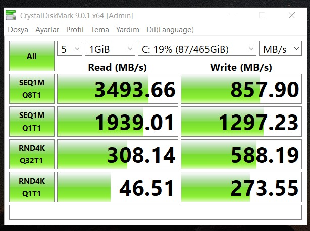

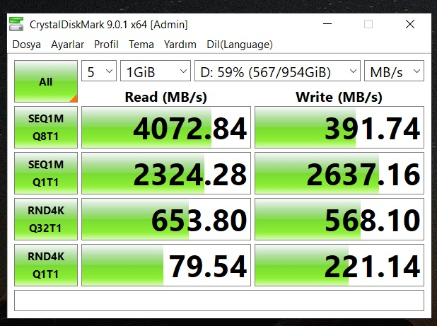

Arkadaşlar merhaba, 2 adet M.2 SSD kullanıyorum. Modeller bu aşağıdaki linklerde gördükleriniz. görsellerde ise benim SSD'lerin değerleri. Bana bayağı yavaş geldi sizce bir problem var mı yoksa olması gereken mi bu?

Crucial P3 Plus modelinde QLC NAND'lar yer alıyor. Eğer pSLC önbellek dolduysa yazma hızı geçici olarak düşüyor ve bu önbellek boşaltığında hızlar tekrardan normale dönüyor. Sorun bundan kaynaklanıyor olabilir. Sizden ricam, sistem tamamen boştayken tekrar test gerçekleştirin. Eğer hızlar düzemezse o zaman bakalım.
Diğer Solidgm SSD de aynı nedenden dolayı düşmüş diye tahmin ediyorum, onda da QLC NAND var. İki diskin de okuma hızında herhangi bir problem yok zaten.
Teşekkür ederim çok sağ olun mesajınız için. Bu testleri sistem boştayken yaptım.
