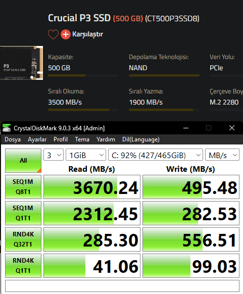

Steam disk kullanımı çok az diye CrystalDiskMark testi yaptım. Sonuçlar normal mi? (İnternetim 500 download, 50 upload) Normalse bu indirme sorununu nasıl çözerim?
Bir şeyi yazdırırken mi başlattınız testi? Firmware güncellemesi yapın. BIOS güncel değilse güncellemeyi deneyebilirsiniz.
BIOS ve Firmware de güncel. Firmware'i testi yapmadan hemen önce tekrar kurdum.
Sanırım SSD yükteyken test ettiniz diye düşünüyorum, @Caner Uncu hocam daha iyi yardımcı olur.
Eğer büyük boyutta veri yazıldıysa pSLC önbellek dolmuş ve geçici olarak hız düşmüş olabilir. Crucial P3 modelinde de dinamik SLC önbellek var, disk çok dolduğu için önbellek de çabuk dolabiliyor veya yazma hızı düşebiliyor böyle. Bir de diskte QLC NAND'lar var, NAND hızına kalınca da SSD çok yavaşlıyor.
Görseldeki veriye baktığımda bana SLC önbellek dolmasından çok direkt SSD'nin hızı düşmüş gibi geldi. Bu tür giriş seviye disklerde, özellikle de QLC ise çok görülebiliyor.
Şimdi şöyle yapalım, sistem tamamen boştayken tekrar test edelim. Eğer yüksek çıkarsa problem yok ancak düşük çıkarsa format denenebilir, bir tık ötesi olarak da Secure Erase yapılabilir. TRIM'i zaten otomatik çalıştırıyor. Eğer hiçbir şekilde toparlamazsa garantiye gönderilebilir. Zaten yazılımı vs. güncellenmiş.

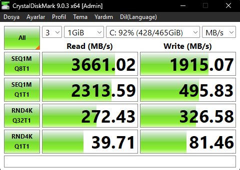

Sonuç bu.
Süper, sorun yok. Veri yazma işlemi yapıldığı için pSLC önbellek dolmuş ve veriler ana QLC NAND'lara aktarılırken hız düşüşü olmuş. Geçici bir olay.
pSLC'nin olayını da basitçe şöyle özetleyeyim sana; verilerin yazıldığı yongaların, buna NAND diyoruz, belirli bir kısmının daha yüksek hızlı SLC NAND'lar gibi davranarak verilerin daha hızlı yazılmasını sağlıyor. Bu alan bitince veriler direkt mevcut NAND'lara yazılıyor, QLC NAND da çok daha yavaş kaldığı için SSD yazma hızı yavaşlıyor.
SLC'nin daha hızlı olmasının temel nedeni de hücre başına 1 bit veri taşıması. QLC ise 4 bit taşıyor. Yani bunu basitçe 1 kg vs 4 kg gibi düşün, mantık o şekilde.
