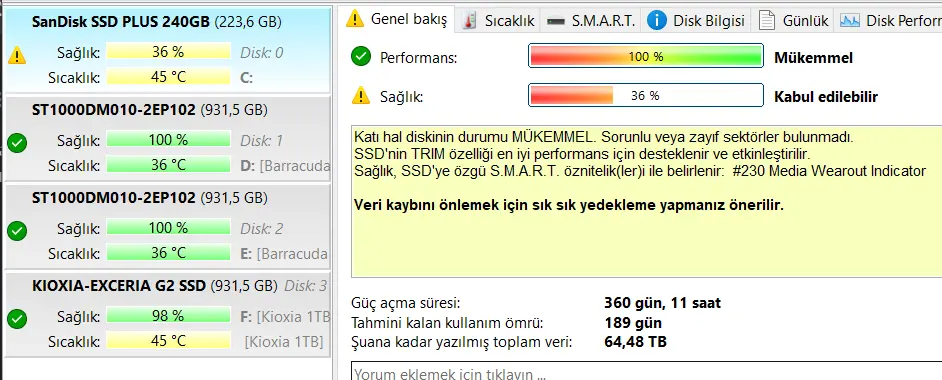

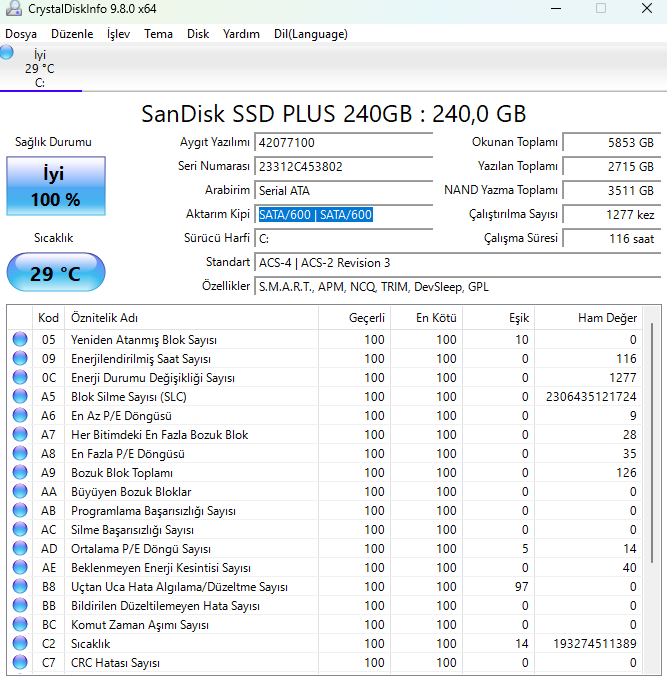

Hocalarım tekrardan selam. Önceki konuda elektrik kesintisi sonrası yazma hızı 275 mb/s kadar düşen Patriot P320 512 GB M.2 SSD'yi garantiye gönderdim sizlerin tavsiyesiyle. Fakat sorun kuzenimden aldığım SATA da da var sanki. Acaba sorun başka parçada olabilir mi? Satanın linkini atacağım. BIOS'tan herhangi bir ayara gerek yok sanırsam.
Vadettiği Hız değerleri 540/440 olarak gözüküyor fakat 122 değeri veriyor. Belki benim bilmediğim ham değer olayı vardır. @Caner Uncu hocam tekrardan yardımınızı alabilir miyim?
Bu SanDisk SSD Plus'larda sık görülen bir sorun hocam. Çok çabuk düşüyor hızları. Ki bozuk bloklar da var diskte.
Ben aynı diskin 120 GB olanını kullandım, 1-1.5 sene anca gitti. Gittiği yere kadar kullan. Secure Erase ile toplarsa toplar. Yoksa yapacak pek bir şey yok buna.

Zaten hocam SSD'de değişim kararı istediğimi belirttim, Oxyd Bilişim yardımcı olur diye düşünüyorum. 2-3 gün idare edeceğim, etmeyeceğim tabii 1 haftaya çıkmaz inşallah bu süre. Ben sadece başka bir parçada sıkıntı olabilir diye konu açmıştım.

Dünyanın en dandik SSD'si olabilir.
SSD'ler hakkında bilgim varla yok arası zaten. Modelden modele pek anlamam. Zaten disk benim değil. İçindeki kontrolcüye bakarım DRAM'e bakarım varsa alır geçerim. Bilgilendirdiğiniz için teşekkürler.
