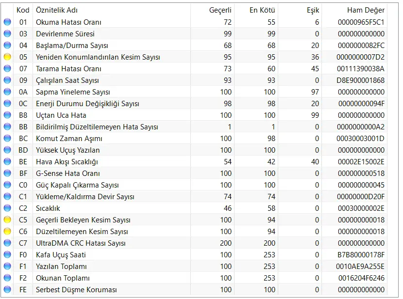

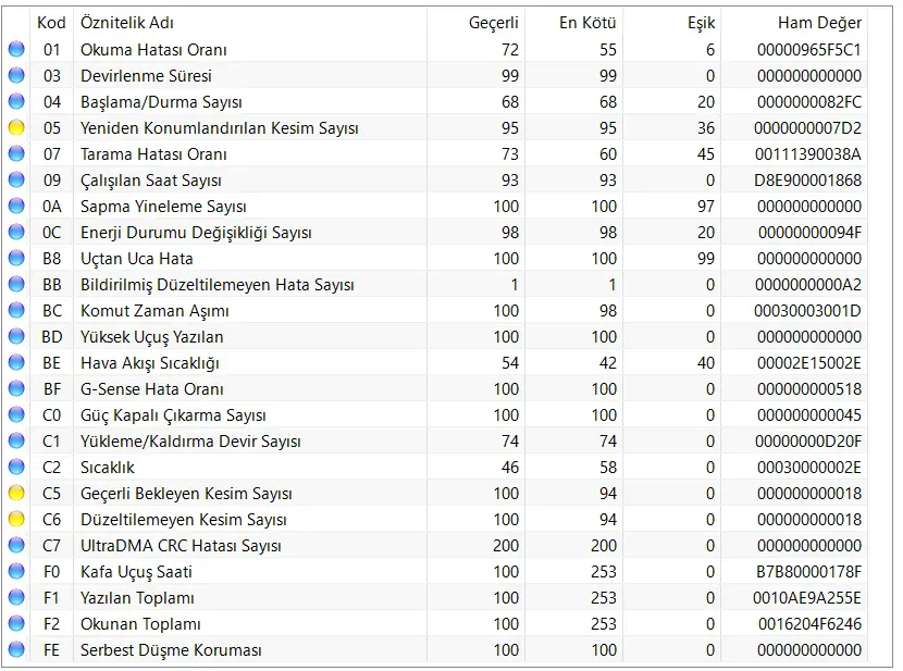

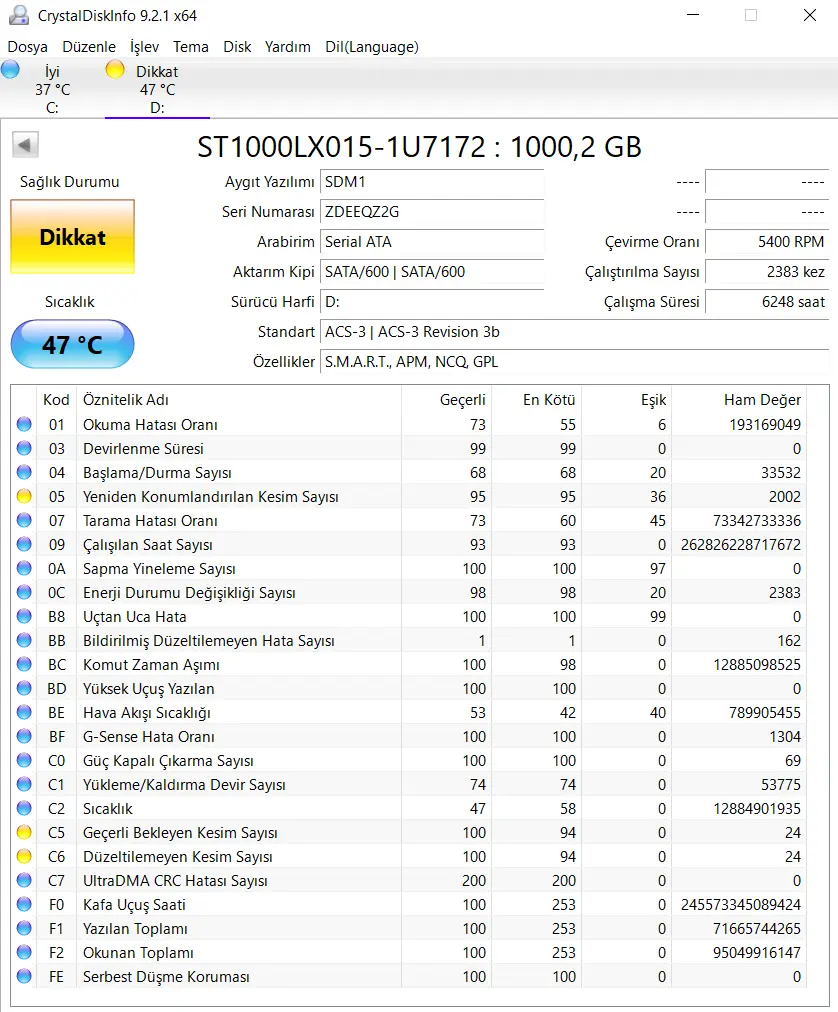

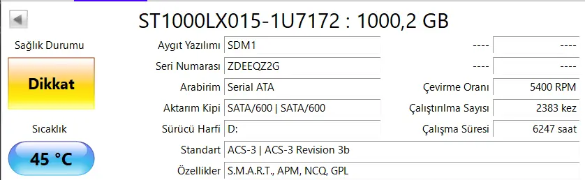

Selam. Az önce merakımdan CrystalDiskInfo'yu açıp HDD'nin sağlığına bir bakayım dedim. Lakin, SSD'nin sağlık durumunda %90 yazarken HDD'de sadece "Dikkat" yazmakta. Üzerine bastığımda ne olduğunu anlamadığım bir panel açılıyor. HDD'nin sağlık yüzdesini nasıl öğrenebilirim?

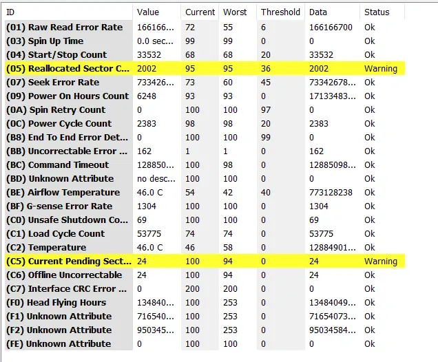

HD Sentinel ile de sağlık durumuna bakabilirsiniz. "Bad Sector" içinse HD Tune ile "Quick Scan" kapalı olarak test edebilirsiniz.
Şu şekilde:
Eki Görüntüle 38744
Onu da şimdi indireceğim.
Hocam şuradaki yazıya göre sonuçları 10Dec yapın.
C5-C6 değerlerinde altı adet bozuk sektör'den "05" verisine göre beş tanesi yazılımsal, yalnız bir tanesi fiziksel hasarlıdır.
Dikkat demesinin nedeni de budur. Taramada mutlaka bir tane error(hata) alacaksın.Yerinde olsam
Hiren's Boot DVD içerisindeki disk repair ile bozuk sektörü taratıp,mühürlettirildim.
Diskin, belli sayıda -10DEC olmadığı için tam olarak çıkarılamıyor.- sektörü yenileriyle değiştirmiş/kullanıma kapatmış denilebilir. Bu bağlamda Hard Disk Sentinel sektörlerin sayısı doğrultusunda diskine çok düşük bir sağlık değeri biçebilir. Bunlar zaten diskin tarafından düzeltilen sektörler.
Diğer 2 veriye göre de kaldı ki diskinde "belli bir sayıdaki" sektörler okunamıyor, sorun çıkarıyor. Az önceki YKKS verisinin aksine bu sektörlerin düzeltilemediği aşikar. Bunun için HDD Regenerator gibi programlardan yardım alabilirsin. Bu noktada HD Tune "Health" kısmı ve Yener abinin de dediği gibi "Error scan" sonuçları iyi olabilir.
HD Tune'daki Health paneli:

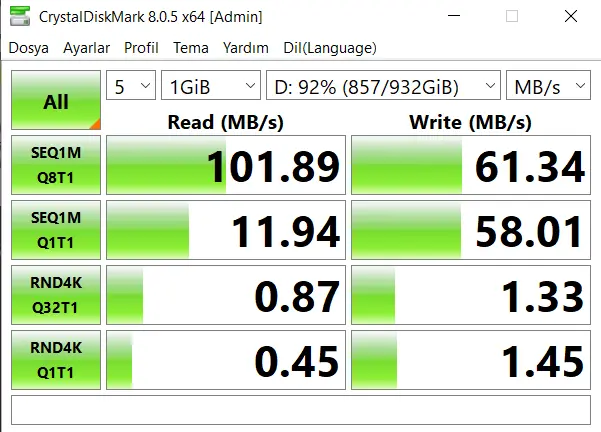

@29 CrystalDiskMark ve CrystalDiskInfo sonuçlarını istemiştin, onları da paylaşayım:
[CODE title="CrystalDiskMark"]------------------------------------------------------------------------------
CrystalDiskMark 8.0.5 x64 (C) 2007-2024 hiyohiyo
Crystal Dew World: https://crystalmark.info/
  • MB/s = 1,000,000 bytes/s [SATA/600 = 600,000,000 bytes/s]
  • KB = 1000 bytes, KiB = 1024 bytes
[Read]
SEQ 1MiB (Q= 8, T= 1): 101.895 MB/s [ 97.2 IOPS] < 80549.84 us>
SEQ 1MiB (Q= 1, T= 1): 11.944 MB/s [ 11.4 IOPS] < 87363.23 us>
RND 4KiB (Q= 32, T= 1): 0.867 MB/s [ 211.7 IOPS] <146504.60 us>
RND 4KiB (Q= 1, T= 1): 0.454 MB/s [ 110.8 IOPS] < 9001.42 us>
[Write]
SEQ 1MiB (Q= 8, T= 1): 61.340 MB/s [ 58.5 IOPS] <130838.85 us>
SEQ 1MiB (Q= 1, T= 1): 58.014 MB/s [ 55.3 IOPS] < 18039.94 us>
RND 4KiB (Q= 32, T= 1): 1.326 MB/s [ 323.7 IOPS] < 94387.72 us>
RND 4KiB (Q= 1, T= 1): 1.448 MB/s [ 353.5 IOPS] < 2526.24 us>
Profile: Default
Test: 1 GiB (x5) [D: 92% (857/932GiB)]
Mode: [Admin]
Time: Measure 5 sec / Interval 5 sec
Date: 2024/04/22 23:02:46
OS: Windows 10 Home Single Language 22H2 [10.0 Build 19045] (x64)
[/CODE]
CrystalDiskInfo (10Dec):
[CODE title="CrystalDiskInfo"]----------------------------------------------------------------------------
CrystalDiskInfo 9.2.1 (C) 2008-2023 hiyohiyo
OS : Windows 10 [10.0 Build 19045] (x64)
Date : 2024/04/22 23:09:39

(02) ST1000LX015-1U7172
Model : ST1000LX015-1U7172
Firmware : SDM1
Serial Number :
Disk Size : 1000,2 GB (8,4/137,4/1000,2/1000,2)
Buffer Size : Bilinmiyor
Queue Depth : 32
# of Sectors : 1953525168
Rotation Rate : 5400 RPM
Interface : Serial ATA
Major Version : ACS-3
Minor Version : ACS-3 Revision 3b
Transfer Mode : SATA/600 | SATA/600
Power On Hours : 6248 saat
Power On Count : 2383 kez
Temperature : 47 C (116 F)
Health Status : Dikkat
Features : S.M.A.R.T., APM, NCQ, GPL
APM Level : 0101h [ON]
AAM Level : ----
Drive Letter : D:
-- S.M.A.R.T. --------------------------------------------------------------
ID Cur Wor Thr RawValues(6) Attribute Name
01 _73 _55 __6 00000B838699 Okuma Hatası Oranı
03 _99 _99 __0 000000000000 Devirlenme Süresi
04 _68 _68 _20 0000000082FC Başlama/Durma Sayısı
05 _95 _95 _36 0000000007D2 Yeniden Konumlandırılan Kesim Sayısı
07 _73 _60 _45 001113914C18 Tarama Hatası Oranı
09 _93 _93 __0 EF0A00001868 Çalışılan Saat Sayısı
0A 100 100 _97 000000000000 Sapma Yineleme Sayısı
0C _98 _98 _20 00000000094F Enerji Durumu Değişikliği Sayısı
B8 100 100 _99 000000000000 Uçtan Uca Hata
BB __1 __1 __0 0000000000A2 Bildirilmiş Düzeltilemeyen Hata Sayısı
BC 100 _98 __0 00030003001D Komut Zaman Aşımı
BD 100 100 __0 000000000000 Yüksek Uçuş Yazılan
BE _53 _42 _40 00002F15002F Hava Akışı Sıcaklığı
BF 100 100 __0 000000000518 G-Sense Hata Oranı
C0 100 100 __0 000000000045 Güç Kapalı Çıkarma Sayısı
C1 _74 _74 __0 00000000D20F Yükleme/Kaldırma Devir Sayısı
C2 _47 _58 __0 00030000002F Sıcaklık
C5 100 _94 __0 000000000018 Geçerli Bekleyen Kesim Sayısı
C6 100 _94 __0 000000000018 Düzeltilemeyen Kesim Sayısı
C7 200 200 __0 000000000000 UltraDMA CRC Hatası Sayısı
F0 100 253 __0 DF5900001790 Kafa Uçuş Saati
F1 100 253 __0 0010AF9C7989 Yazılan Toplamı
F2 100 253 __0 0016216A9EF3 Okunan Toplamı
FE 100 100 __0 000000000000 Serbest Düşme Koruması
