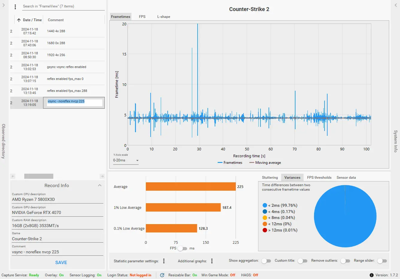

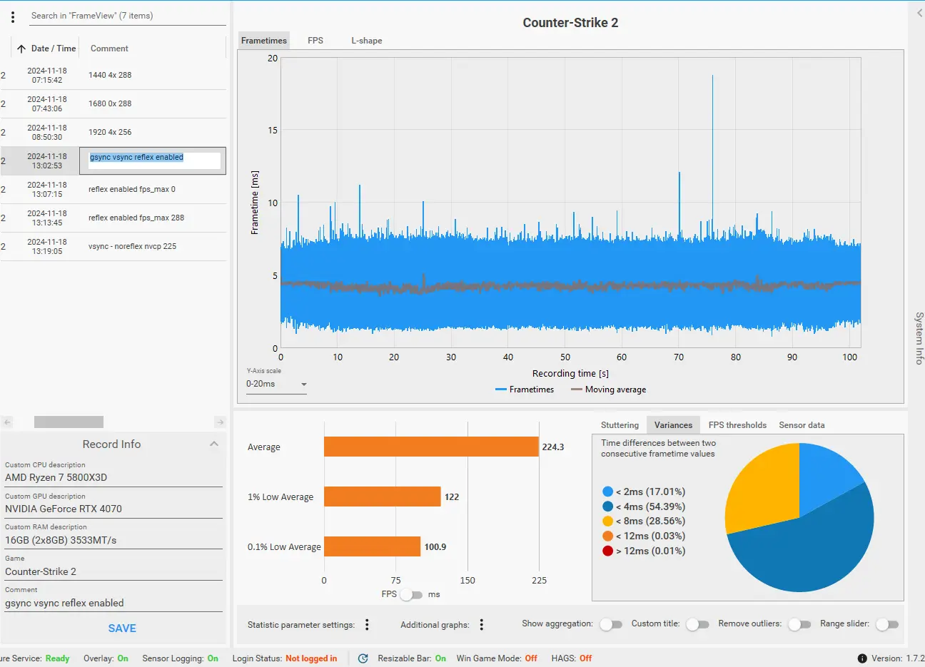

Öncelikle iyi günler, CS2'de frametime stabilizasyonu sorunu var yani oyun içindeki kare süreniz sürekli oynak olduğu için kasıyor gibi hissediyorsunuz, bunu önlemek için oyunun başlatma seçeneklerine "-noreflex" komutunu girin CS2'de NVIDIA Reflex çok iyi çalışmıyor ve frametime spike sorununa sebebiyet verebiliyor, daha sonrasında oyun içi FPS değerinizi NVIDIA üzerinden Hz değerinizin 2-3 değer aşağısına sabitleyin ve V-Sync açın. Bunları yaptıktan sonra oyun içinden FPS kısıtlamasını kaldırın. Eğer yapamazsanız aşağıdaki kaynaktan yardım alabilirsiniz.
Kaynak:

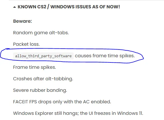

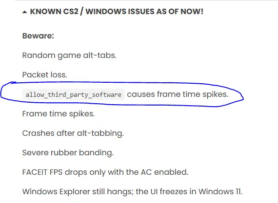

Merhaba kusura bakmayın biraz geç cevap verdim ama dediklerinizi harfi harfine uyguladım + olarak reddit postunda başlatma seçeneklerine "-allow_third_party_software" ekledim ve sorunum düzeldi çok teşekkür ederim vakit ayırıp uzun uğraş yazmışsınız iyi günler dilerim.
Rica ederim, eğer frametime spike sorunu yaşarsanız "-allow_third_party_software" komutunuzu kaldırıp denemenizi öneririm, bu komutta sıkıntılı çalışıyordu en son.
Kaynak: FPSHeaven ve kendi deneyimlerim
Frametime spike nedir acaba?
Drop. Oyunun akıcı olması için Frametime grafiğinin sabit olması gerekir. Spike dediğimiz aşırı yükselme veya alçalma oluyor ki bu olduğu anda oyunda takılma hissedersiniz.
Konsolların 30fps olmasına rağmen akıcı olmasının sebebi budur.
