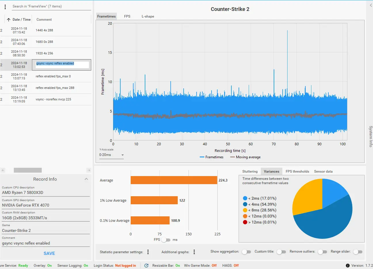

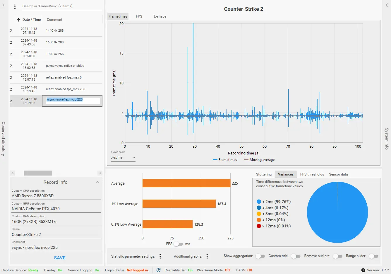

Reflex açmasını önermem "-noreflex" komutunu kullanması en iyisi olur.
Valve'nin önerisi:
Eki Görüntüle 135409
Reddit önerisi:
Eki Görüntüle 135410
Hocam kafam karıştı biraz. Ne yapmalıyız tam olarak? 180Hz monitörüm var. G-Sync+V-Sync kapatıp başlangıç komutlarına -noreflex mi eklemeliyim. Yoksa V-Sync açmalı mıyım? Reddit'teki arkadaş iki farklı senaryo için öneride bulunmuş sanırım V-Sync açık ve kapalı şeklinde.

NVIDIA kullanıyorsunuz değil mi, G-Sync aktif edeceksiniz, V-Sync ayarını NVIDIA Denetim Masası üzerinden aktif edin ve oyun içerisinden kapatın. Yine aynı şekilde NVIDIA Denetim Masası üzerinden oyun için FPS limiti ekleyin, bu sizin için 170 civarı olabilir. Oyunda alabildiğiniz stabil bir seviyeye sabitlemeniz iyi olacaktır. -noreflex komutunu ise kesinlikle ekleyin. Ayrıca yine NVIDIA Denetim Masası üzerinden düşük gecikme modunu açık veya Ultra deneyebilirsiniz.
