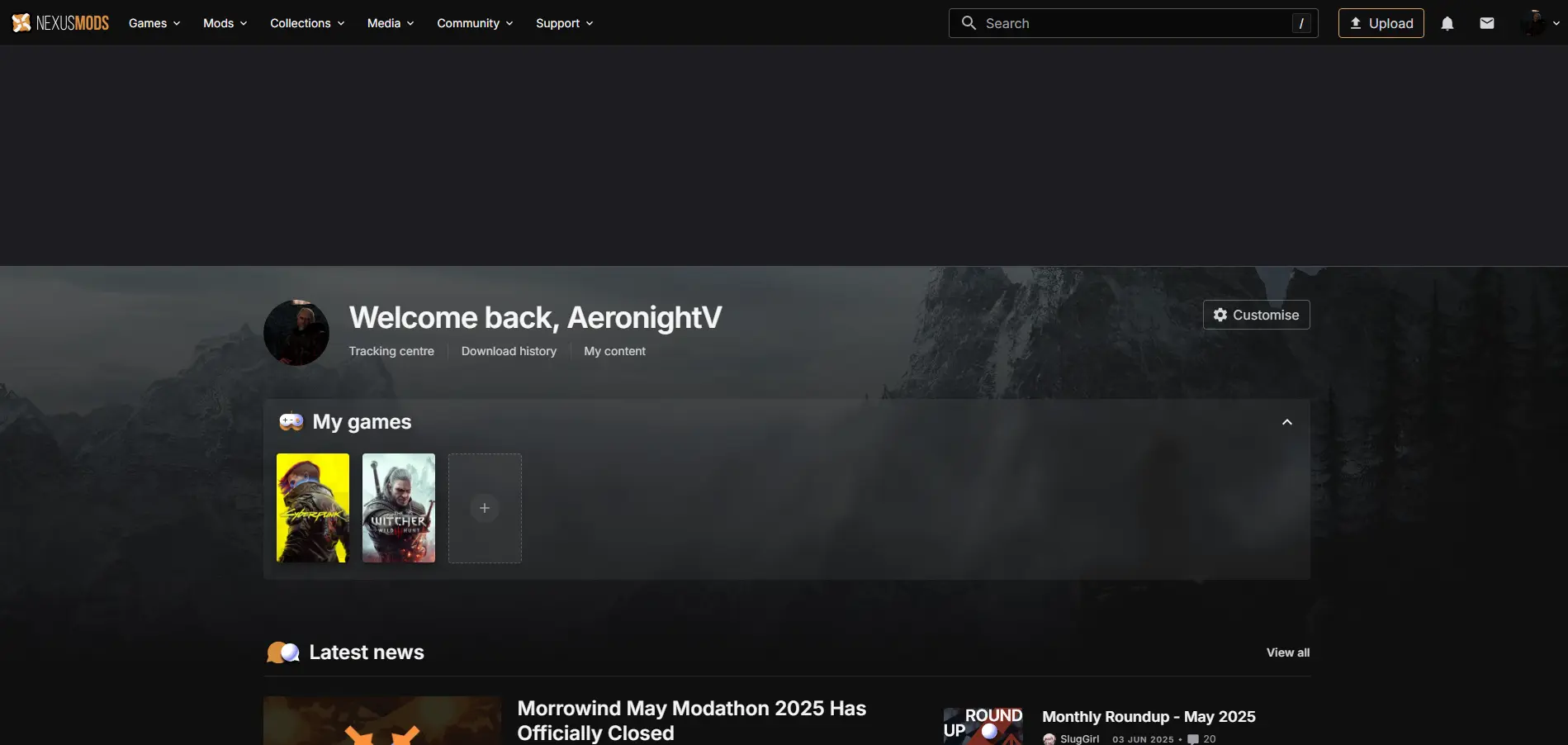

Mod yüklü dediği öyle değil. Nexusmods.com sitesinden mod indirdin mi diye soruyor.Hocam sildim tekrar koydum yüklemeye. Mesajınızı görmedim, indirince bir deneyeyim. Güncel RTX 4070 Super NVIDIA güncel mod yüklü görünüyordu ama tik işareti kapalıydı. Doğrulama kaç kere yaptım ama olmadı.
