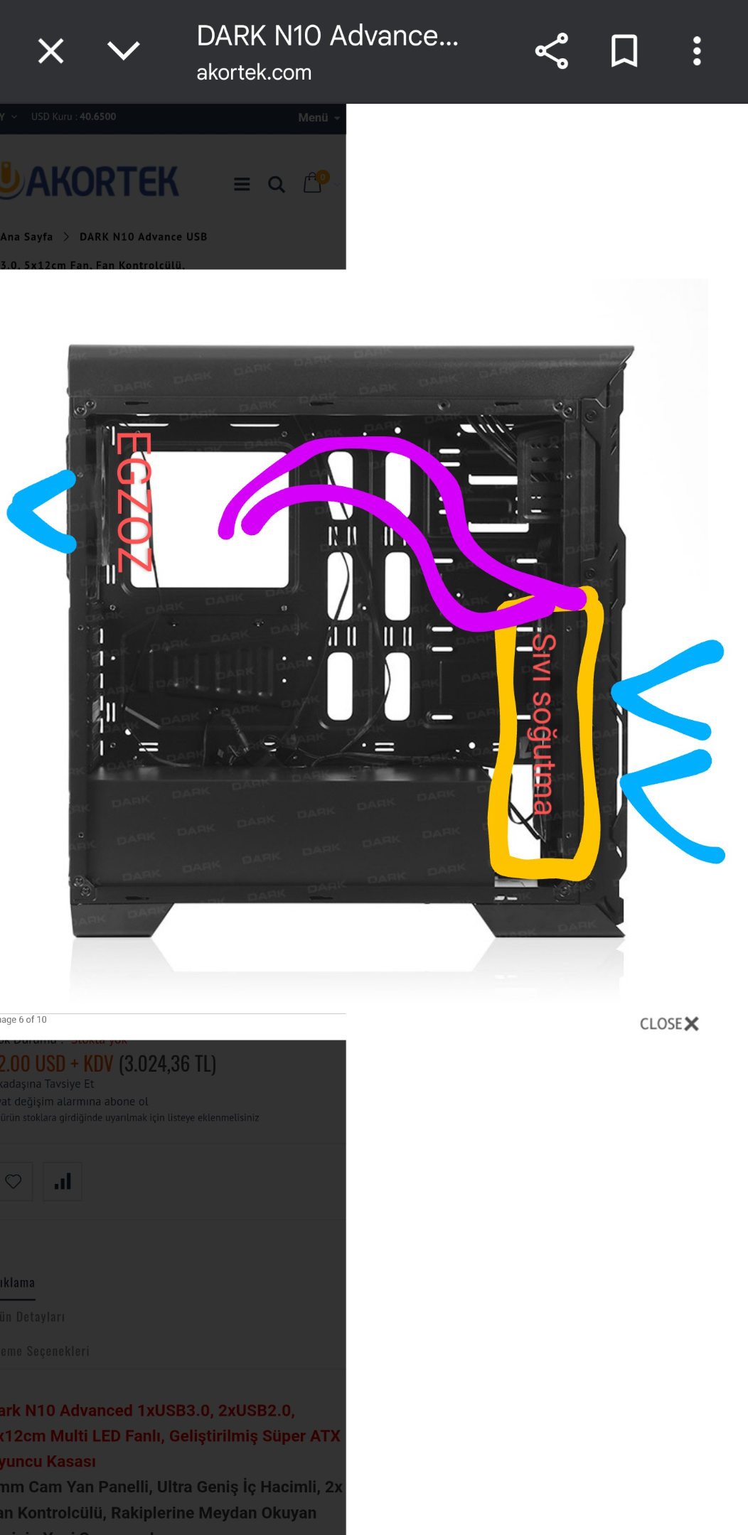

Bu yaz sıcağında açıkçası normal geliyor. Ancak ben emin olmak için aşağıya bir şekil ve anlatım bırakacağım .
Aşağıya bıraktığım görselde, mavi çizgiler hava, sarı dikdörtgen radyatör, mor kısım borular.
Sıvı soğutma aşağıdaki görselde intake şekilde montajlı yani fanlar radyatörle kasa arasında içeriye hava üfleyecek şekilde montajlı bu şekilde yapmadıysanız (veya fanlar radyatörden önce yine intake şekildede montajlanabilir.) sıcaklıkların o seviyede seyretmesi hiç şaşırtıcı değil.

Bu yaz sıcağında açıkçası normal geliyor. Ancak ben emin olmak için aşağıya bir şekil ve anlatım bırakacağım.
Sıvı soğutma aşağıdaki görselde intake şekilde montajlı yani fanlar radyatörle kasa arasında içeriye hava üfleyecek şekilde montajlı bu şekilde yapmadıysanız (veya fanlar radyatörden önce yine intake şekilde de montajlanabilir.) Sıcaklıkların o seviyede seyretmesi hiç şaşırtıcı değil.

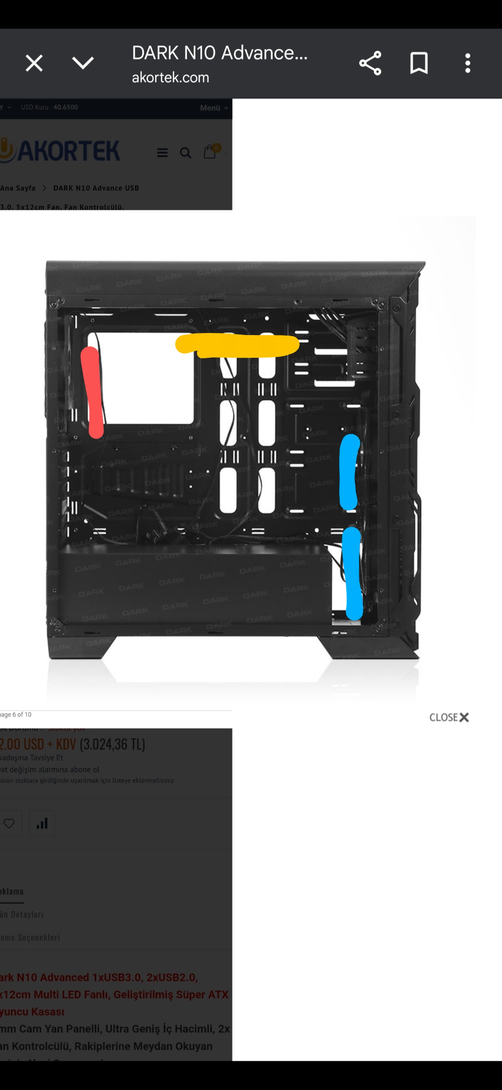

Yok hocam öyle değil fanlar içeriden dışa doğru ama aşağıdaki fanın yarısı 1 parmak boşluktan hava çekiyor. Egzoz ve üstteki fan işlemci kısmındaki sıcak havayı dışarı atar diye düşündüm ama sonra ekran kartının sıcaklığını unuttum :)

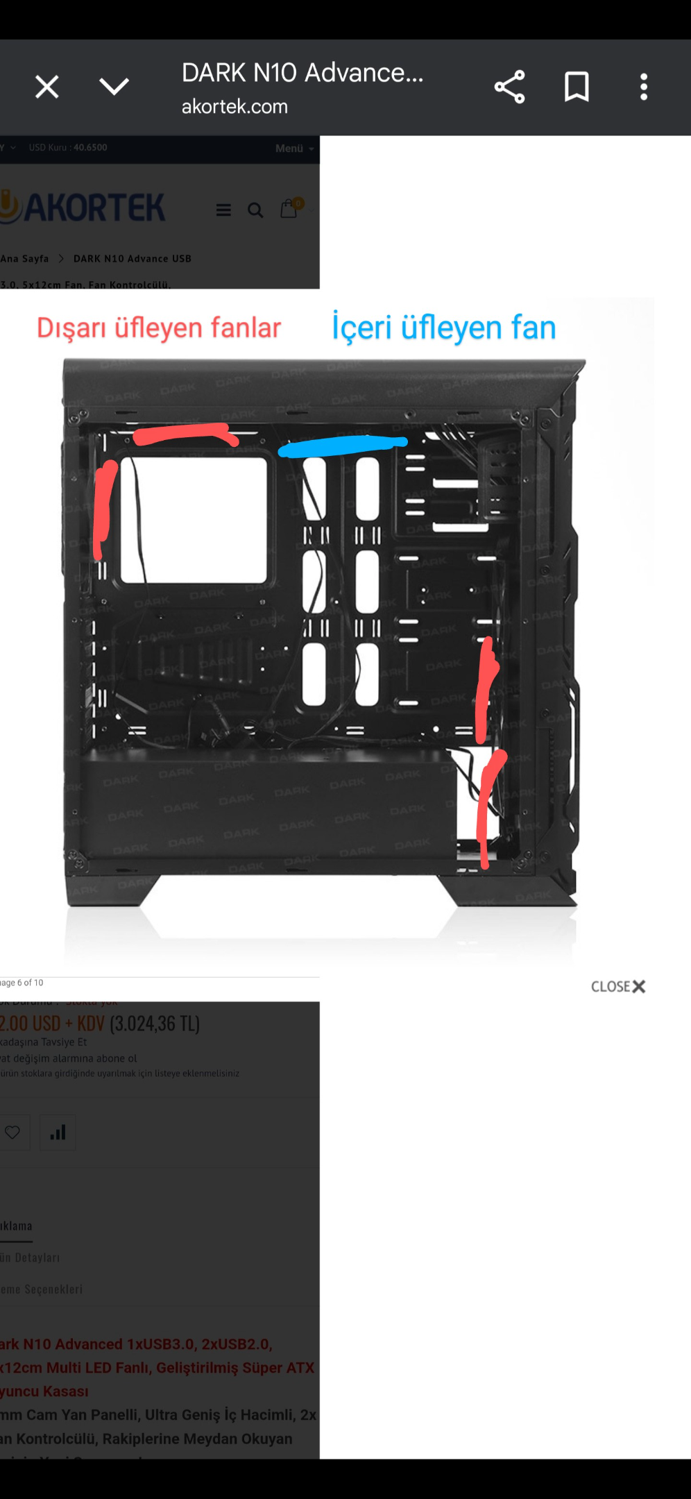

İçeriden dışa doğru montajladınız yani fanlar dışarı üflüyor hocam. Kasanın görsellerine baktım internetten 5 fan görünüyor. Öndekileri söktünüz kaldı 3. Bunlardan 2'si dışarı, 1'i intake duruyor anladığım kadarıyla. Sıvı soğutmayı da söylediğinize göre dışarı üfleyecek şekilde montajladınız. Bununla beraber 4 fan dışarıya üflerken 1 fan içeri üflüyor. Böyle ise sıcaklıklar gayet normal hocam. Sıvı soğutmanın fanlarını içeri üfleyecek şekilde ters çevirin. Yaz aylarında havada sıcak olduğu için pek fark göremeyebilirsiniz. 4-5 derece fakat hava soğudukça (bahar sıcaklığı diyeyim) fark daha görülür olur.
Anladığım kadarıyla böyle doğru mudur?

İçeriden dışa doğru montajladınız yani fanlar dışarı üflüyor hocam. Kasanın görsellerine baktım internetten 5 fan görünüyor. Öndekileri söktünüz kaldı 3. bunlardan 2'si dışarı, 1'i intake duruyor anladığım kadarıyla. Sıvı soğutmayı da söylediğinize göre dışarı üfleyecek şekilde montajladınız. Bununla beraber 4 fan dışarıya üflerken 1 fan içeri üflüyor. Böyle ise sıcaklıklar gayet normal hocam. Sıvı soğutmanın fanlarını içeri üfleyecek şekilde ters çevirin. Yaz aylarında havada sıcak olduğu için pek fark göremeyebilirsiniz. 4-5 derece fakat hava soğudukça (bahar sıcaklığı diyeyim) fark daha görülür olur.
Aynen doğru hocam ama şöyle bir sıkıntı var içeri üfleyen hiç fan yok 😊 hepsi dışarı üflüyor. Hava sirkülasyonu olacak şekilde yapsam mı dedim ama hava zaten sıcak içeri sıcak hava çekecek diye düşündüm.
O zaman bu sıcaklıklar fazlasıyla normal hocam. Şu şekilde yapın;
Kırmızı çizgi dışarı üfleyecek fan,
Mavi çizgiler içeri üfleyecek fanlar,
Sarı çizgiyi şöyle açıklayayım. Şuan üstte bulunan ve dışarı üfleyeb fanın konumunu sarı yere alabiliyorsanız içeri üfleyecek şekilde ayarlayın. Eğer yerini değiştiremiyorsanız dışarı üfleyecek şekilde kalabilir.

O zamna bu sıcaklıklar fazlasıyla normal hocam. Şu şekilde yapın;
Sarı çizgiyi şöyle açıklayayım. Şu an üstte bulunan ve dışarı üfleyeb fanın konumunu sarı yere alabiliyorsanız içeri üfleyecek şekilde ayarlayın. Eğer yerini değiştiremiyorsanız dışarı üfleyecek şekilde kalabilir.
Hocam o zaman 3 içeri 2 dışarı olacak şekilde yapayım. Ya da sadece işlemcinin fanları içeri üfleyip diğerleri dışarı üflese?
