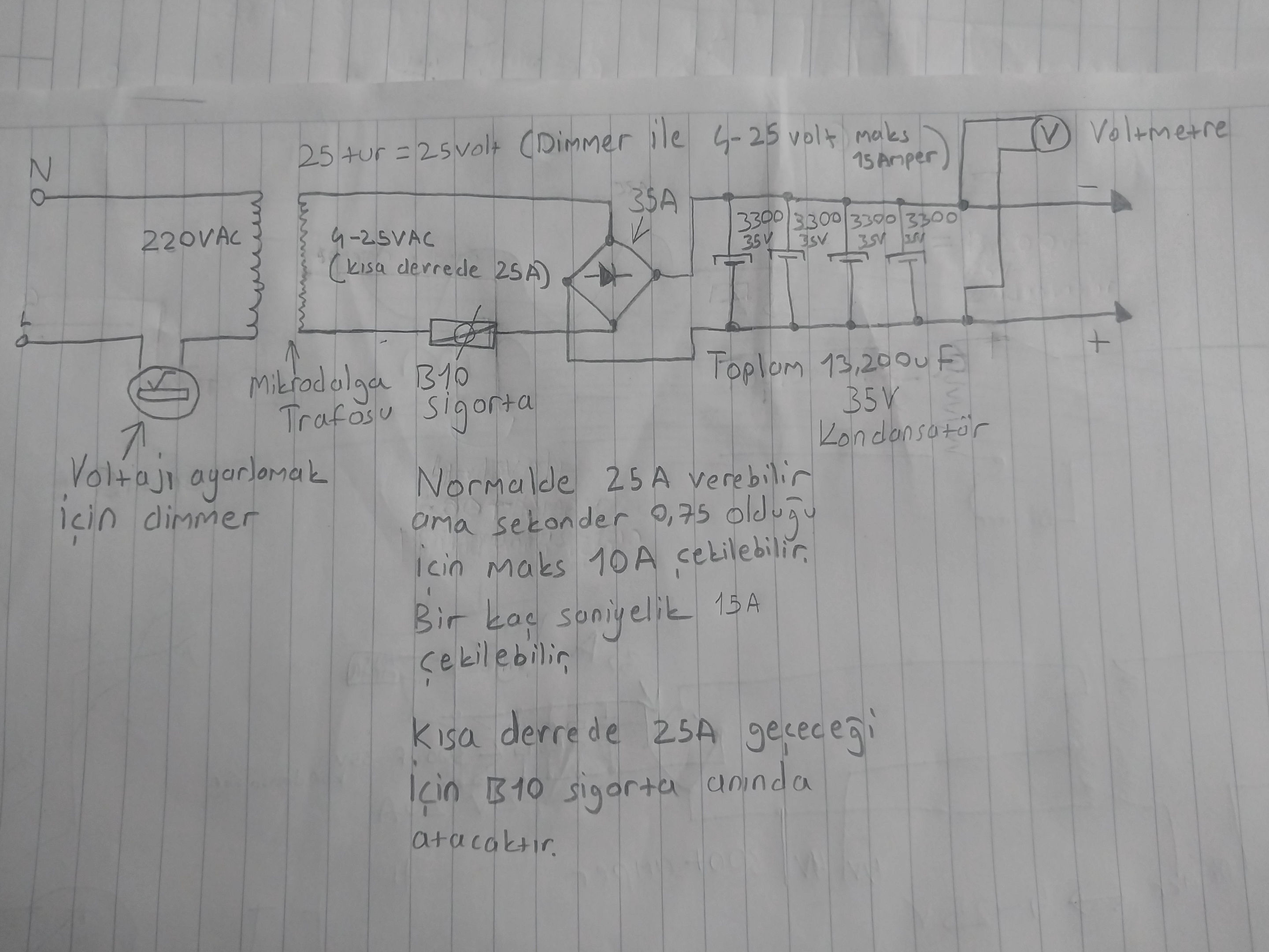

Böyle bir devre yapacağım, sizce nasıl olur? Ne eksiklikler var? Sadece bundan tam DC akım alabilmem için kondansatör sonrasına bir entegre bağlamam gerekiyormuş.
100 Hz'de 10A cektiginde 13,2K uF kondansator uzerinde yaklasik 7V dalgalanma gorulur. Bu da hedef voltaja gore cok buyuk bir deger. Lineer guc kaynaklarinda yuksek akimda duzgun gerilim elde etmek cok zor is, cok pahali ve verimsiz.
Bununla ugrasmak yerine 24V / 10A LED trafosu almalisin. SMPS'lerde verim cok yuksektir. Istersen SMPS'i ayarli guc kaynagina cevirme videolarini izleyerek kendin ayarli hale getirirsin, istersen de cikisina XL4016 baglayip ayarli hale getirirsin.

Bunu elektrahan diye bir kanaldan gördüm ve aradaki farklar o 37 volt yapıp 63 volt toplamda 8800uf kondansatör kullandı. Ben ise 24 voltluk yapıp 35 volt toplamda 13200 uf kondansatör kullanıcam. Ve o girişe dimmer koyup voltajı oradan ayarlamak yerine sekonderin çıkışına xl4056 diye bir voltaj düşürücü kullandı. Benim açımdan primere dimmer takmak daha mantıklı. Ve sizin söylediğinize gelirsek 24 volt 10 amper trafolar 1K bandında dolaşıyor. Çok pahalı.
Girişe dimmer koyma fikri ise dağıtım trafolarını incelerken aklıma geldi. Bildiğim kadarıyla trafolarda girişteki voltajı değistirince girişte ki çekilen akım değisiyor, sekonderdeki aynı kalıyor diye düşünüyorum. Dimmer'ı sekondere koyma fikrini hiç düşünmeyelim bile. Bir kısa devrede dimmer anında yanacaktır.
Dimmerle voltaji degistiremezsin. Dimmer sinus dalganin bir kismini keser. Bunu dogrulltugun zaman filtre etmesi zor olur ama sen bilirsin tabii. XL4056 Dedigin de benim soyledigim XL4016 olmali. Dimmer yerine direkt cikisa bunu takmalisin yoksa elde edecegin sekil DC'den cok uzak olur. Ayrica kondansator degeri 10A icin cok kucuk. 30.000 uF takarsan 10A'de dalgalanmayi 3,5V'a kadar dusurebilirsin. XL4016 ile 0 - 20V duzgun gerilim elde edebilirsin boylece.
linktekilerden iki tane alirsan 24V - 10A i rahatlikla elde edebilirsin. 16,5A demisler ama surekli 10A verir bunlar. 650TL gibi fiyata malolur.

Dimmer voltaji degistirmez dostum, kirpar. Elindeki DT-830D ile bunu goremezsin. Ne oldugunu anlaman icin osiloskopla bakman lazim. Su videoyu izle, bu yontemle DC guc kaynagi yapilamayacagini gorursun zaten.

İtirazlarınız sayesinde bu parçaları almaya giderken birde XL4016 voltaj regülatörü aldım. Eve gidince deneyeceğim fakat dert ettiğim şey ise bu 10 amper ama trafo 25. Yani bu demek oluyor ki kısa devrede 10 amperlik regülatörün üzerinden 25 amper yük geçecek. Bu durumda XL4016 nasıl bir tepki verir? Yanar mı yoksa kendini korumaya mı alır? Kısa devre sigortamız zaten şema da belli, sekondere bağlı. Kısa devrede sigorta atar ama atana kadar milisaniyelik bir 25 amper akım geçer. Bu akım XL4016 ya ne yapar?
Editliyorum. Xl4016 da akım sınırı olduğu aklıma yeni geldi. Onunla koruma yapılamaz mı
Güç kaynağını bitirdim ama aklıma takılan bir şey var. Güç kaynağı kondansatörler ile birlikte 35-36 volt veriyor ama kondansatörler 35 voltluk. Bu yüzden kondansatörler falan patlama riskleri var mı?
En az 50V'luk kullanmalisin. Hemen ariza yapmaz ama omru cok kisa olacaktir. Kisa devrede o kadar akim cekmez. XL4016'nin kendi kisa devre korumasi ve akim limitlemesi var zaten. En fazla 8A, fanla sogutursan belki 10A alabilirsin. Kisa devre etsen de fazlasini vermez devre, akimi keser. Cam sigorta atmadan once devre akimi kesmis olur.
Kondansatörleri hemen mi değiştirmek zorundayım? Bir daha bunları aldığım dükkana gitmem 2-3 haftamı alabilir. Şuanlık kullansam sorun olur mu?
Elektrolitik kondansatorlerde en kritik konu voltaji ters vermemek. Onu yaparsan hemen patlar. Sozun gelisi degil, gercekten patlar. Voltaj su an limitinde. Normalde bir kac yil kullanilacaksa bu sekilde cok daha cabuk degerini kaybetmeye baslar. 2 - 3 hafta dayanir tabii cok merdivenalti dandik bir sey degilse.
