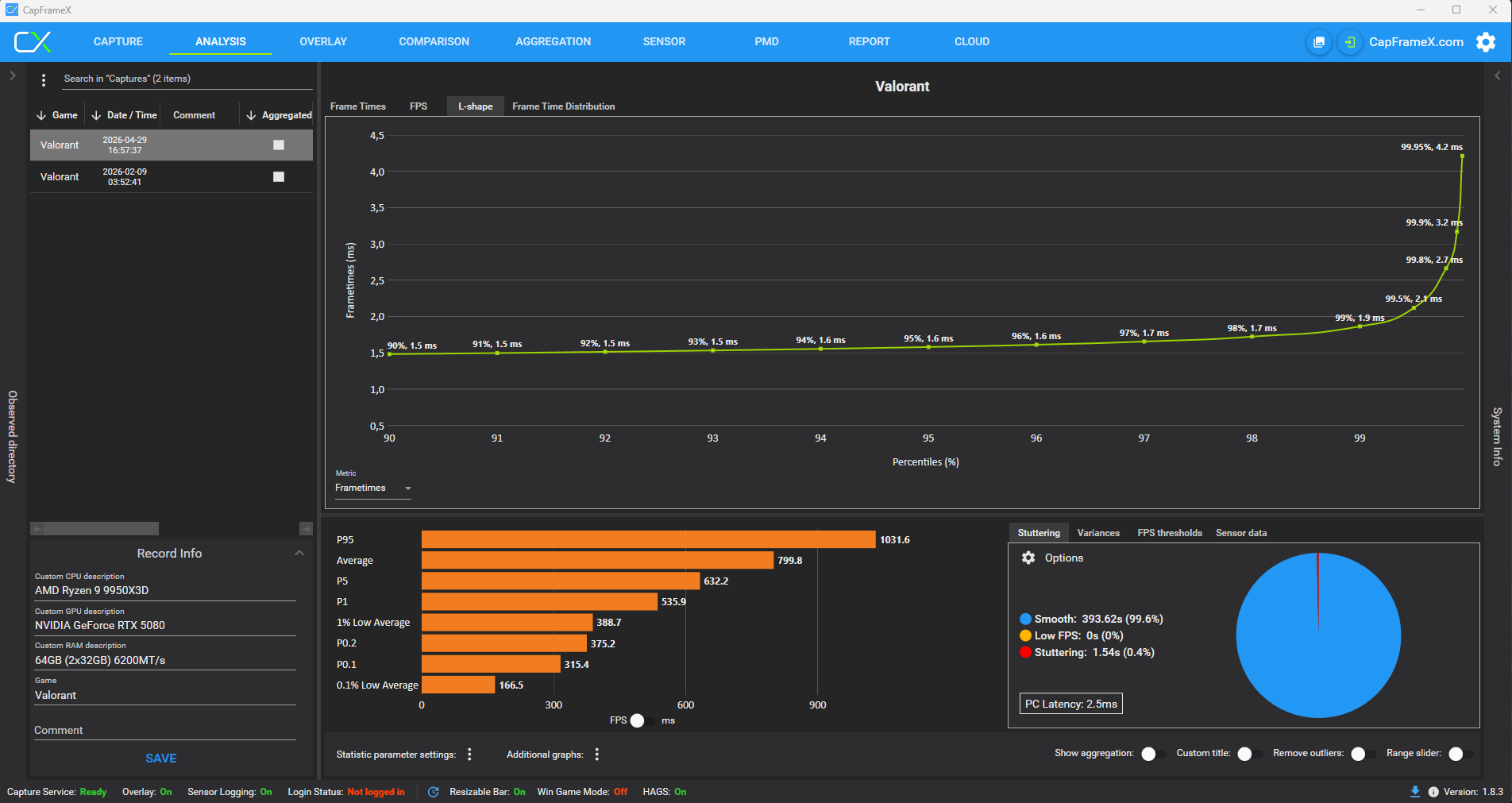

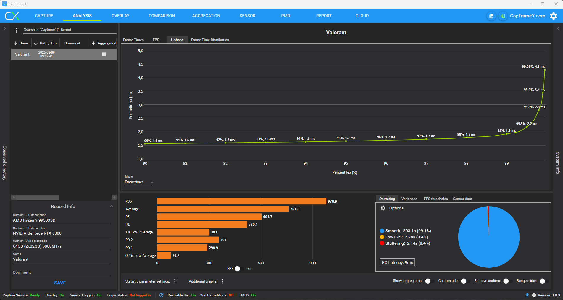

Cap Frame X'de RAM ayarı olmadan Düz EXPO1 ile 9 Şubat'ta yaptığım bir test sonucunu atayım buraya.
Remove Outliers seçeneği kapalı hali:

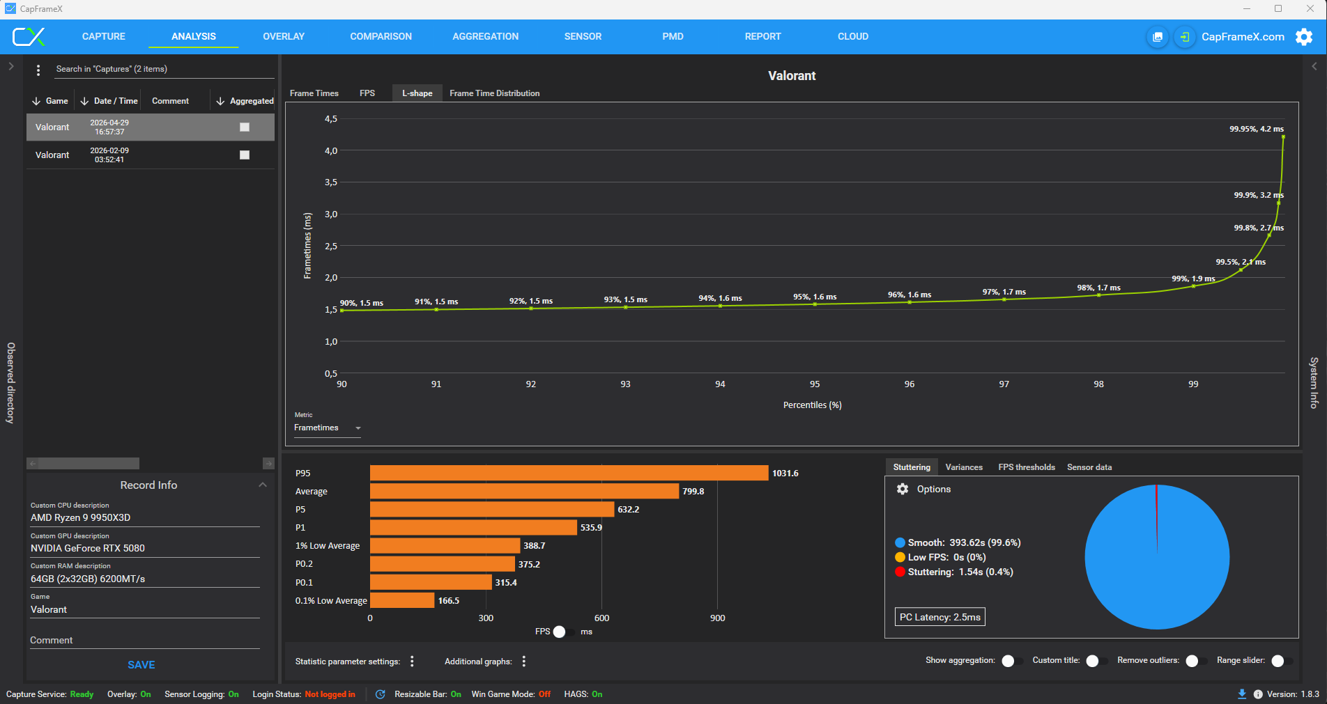

Bu da RAM ayarı sonrası: Şansıma aynı harita geldi Tam Gaz 5 el sonundaki değerler, oyun bitince ana ekrana gelmeden kapadım.

Değişiklikler tabii ki de var, %1+%0.1+PC Latency+Max FPS
%0.1 2 kat artmış, %1 ise +%26 görünüyor. Ben P1'e bakıyorum burada genelde ama grafikteki dilimlerde de zaten Low FPS %0'a inmiş, stutter diliminde de azalma var o stutter dilimi işte el başlarında olduğu için ona yapacak bir şey yok, kaale almamak gerekiyor.
PC Latency 9Ms'den 2.5 Ms'e düşmüş.
