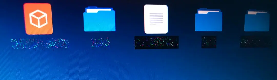

Bu fotoğrafı internetten aldım ancak bundan daha beteri oluyor sistem uyku modunda fanları kapayınca. Çözümü var mıdır? Reddit'te sürücü güncelle demişler ama sürücüm güncel olduğundan cevabın bu olduğunu sanmıyorum.
Bookworm depoları üzerinde Nvidia sürücüsünün son sürümü 535, yani güncel değil, depolardaki son sürüme sahipsiniz. Fakat bu tip bir durum için 3. parti depolar ekleyip Debian'ı bozma riskine girmek yerine:
Bu çözümü deneyiniz.
