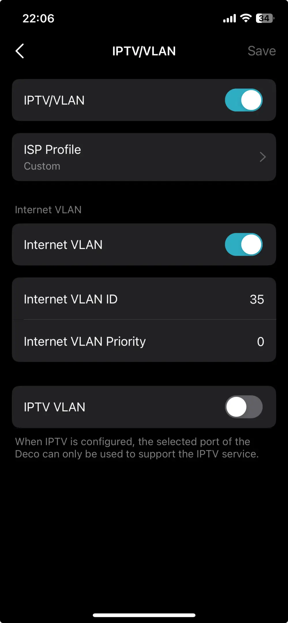

Şöyle şimdi buldum. VLAN ID 35 olarak girdim ve IP alabildim. Ancak şu an da internete bağlanamıyorum hiçbir şekilde. Böyle böyle çözülecek umuyorum
Benden ek olarak zorunlu bir şekilde VLAN priority istiyor VLAN ID yanında. 0-7 arası her şeyi denedim ancak olmadı. IP alıp internete nasıl bağlanamıyorum anlamadım.

VLAN ID 35 setlemiştim. Vlan priority’ye ne yazacağımı bilememiştim. 0-7 hepsini denedim ama olmadı.
Şimdi AX50 eski routerı kontrol ettim. Meğersem ona quick setup sırasında VLAN ID girmişim, sonradan arayüzde o alan bir daha karşıma çıkmamış. O yüzden ben hiç VLAN ID setlemedim zannettim.
Deco’da farklı bir ekranda şunu bulabildim farklı bir menüde. İlk başta bu şekilde setledim ama router ışığı yeşil yanmasına ve ip almasına rağmen internete çıkamadım.
En son çözümü Deco’ya reset atmakta buldum. Reset atarak PPPoE kurulumunu tamamladım ve şu an Archer AX50 tamamen devreden çıktı. Darısı PON cihazına

Selamlar, benzer sorunlar yaşadım ve yaklaşık 4 saatimi harcadım Deco X50 bir türlü IP almıyordu. Sorunu cihazı sıfırlayarak çözdüm. Başkalarının da aynı sorunu yaşamaması adına çözümümü aşağıda paylaşıyorum:
  • Deco X50'leri cihazin üzerindeki PIN ile resetledim.
  • ONT'den çıkan Ethernet'i Deco'ya taktım.
  • TP-Link uygulamasinda yeni ağ kurup PPPoE bilgilerini girdim (@ttnet kullanıcı adı/şifre)
  • VLAN ayarlarını şöyle yaptim (VLAN ID: 35, Priority: 0).
  • Ne olur ne olmaz Huawei HG8245X6'in MAC adresini Deco'ya klonladım.
Belirtilen şekilde birkaç denemeden sonra yapabildim. Teşekkürler.
