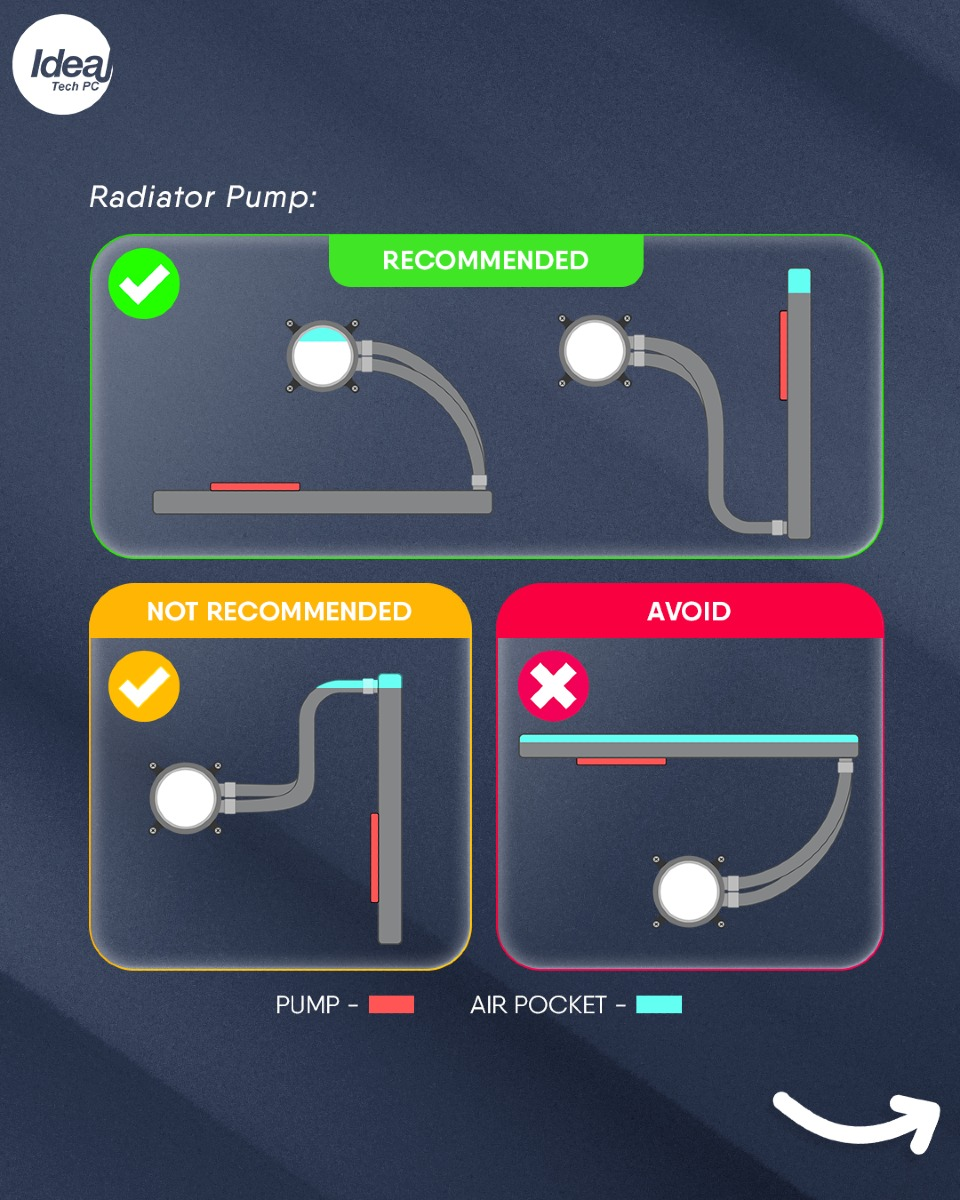

Hocam ama siz de hem yanlış ifade etmişsiniz hem de yanlış görsel kullanmışsınız Görünce afalladım gerçekten. "Öne takıldığında radyatörün boruları alttan çıkacak" gibi bir şey deseydiniz keşke. "Pompa her zaman loopun en yüksek elemanı olacak" demek başka bir şey, sizin dediğiniz montaj da böyle değil zaten Sistemin en uç noktasından yine aşağıda pompa, o yüzden en iyi montaj şekli olmasa da daha doğru sayılıyor.
Logodan yola çıkarsak baş aşağı duruyor şuan pompa.

Bu şekilde olması gerek
Hocam böyle durmuyor. Pompanın boruları hiçbir şekilde dönmüyor. Kırıp elime almamak için zorlamak istemedim.
Sorun yok bu takmanda. Sağda veya solda olması çok kafaya takılacak bir şey değil.

Hocam kafamı karıştırdınız. Front mount yapabilmemin imkanı yok. Bendeki AIO sıvı soğutmanın pompası ise işlemci üzerinde. Bu durumda yine de pompa, loop'un en tepesinde mi olmalı bahsettiklerinize göre? Müsait olduğumda videoyu izleyeceğim.
Bilgilendirme için teşekkür ederim.
Radyatörünüz kasanın üst tarafında montajlı ise en iyi montaj şekliyle takmışsınız zaten. Arkadaş biraz karıştırmış, olayı yanlış anlatmış. Bana verdiği yanıtta dediği doğru ama önceki "pompa loopun en üstünde olmalı" dediği mesajında tam ifade edememiş. Pompası CPU bloğunda olan AIO'larda en iyisi radyatörü üste takmaktır. İmkan yoksa öne takılabilir ama boruları alttan vermek gerekir ki hava boşluğu radyatörün kapalı ucunda olsun. Pompa kesinlikle loopun en yüksek elemanı olmaz, hava boşluğu yüzünden kuru çalışır ve hem ses yapar hem de bozulma ihtimali vardır.

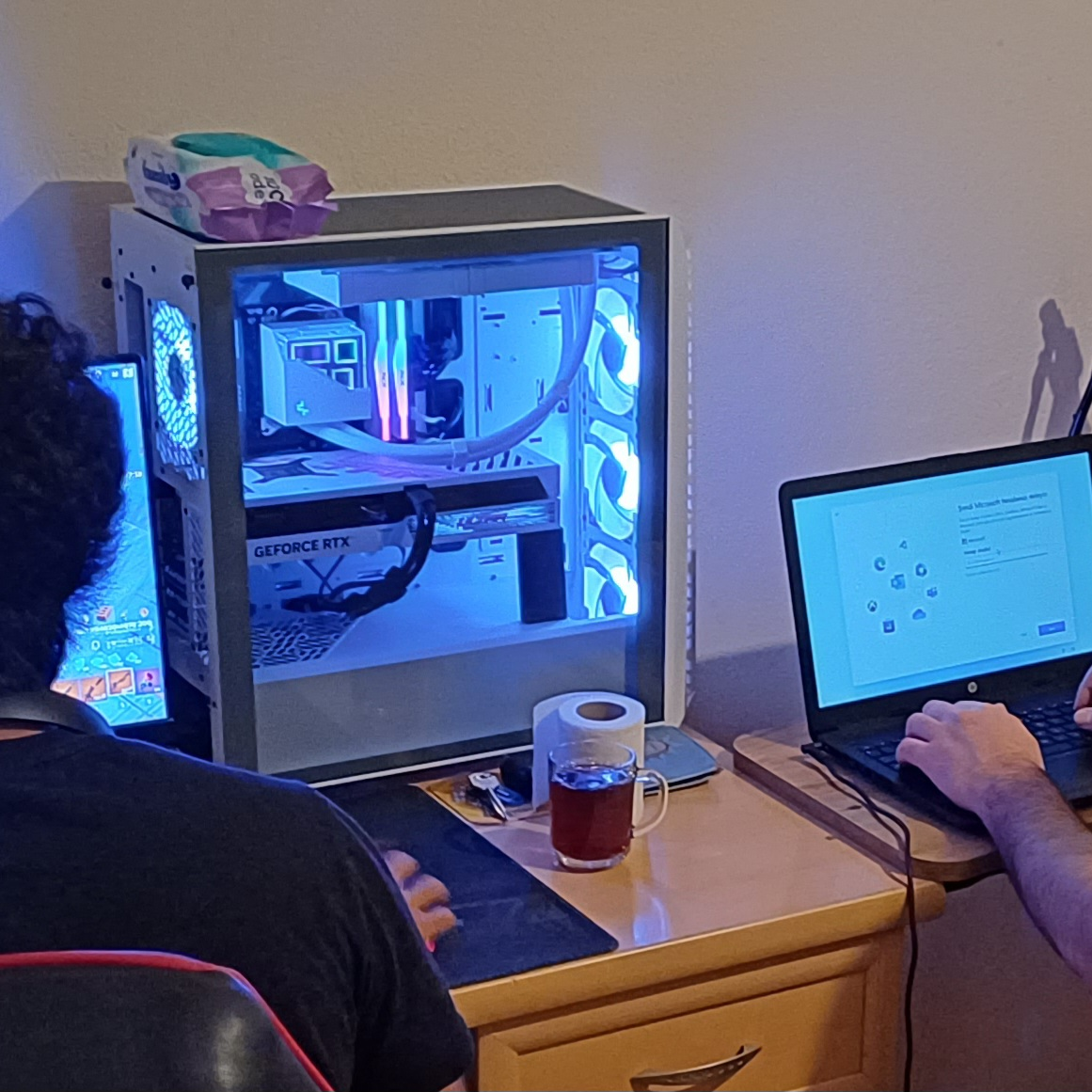

Şimdi bunları konuşurken bir şeyi hatırladım. Arkadaşımdaki LT520'nin üstündeki ışıklı kapak modülerdi, istediğin rotasyona ayarlayabiliyordun. Hatta pompanın boruları aşağı gelecek şekilde monte etmişti. Bulabildiğim en net gözüken fotoğrafı aşağıda verdim. Onda da işlemci lüzumsuz ısınıyordu (R5 7600X) ama sonradan fark ettik ki radyatör ve kasa fanları silent moddaymış.

Arkadaşınızın soğutma modelinde de kapak çıkıyor evet, sizin modelinizde böyle bir şey yok maalesef. Ama kişisel fikrimi sorarsanız sizdeki gibi sade tasarımlar daha güzel duruyor.

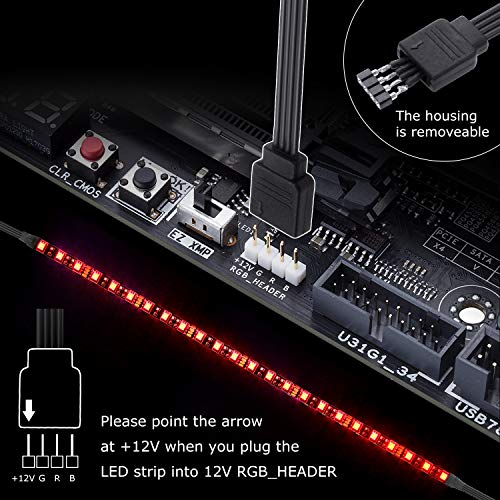

Aşağıdaki görseldeki kablodan olması lazım fanlarınızda.
Not geçeyim eksik bilgi olmasın, bazı fanlar da 6 pin oluyor kendi hubı ile kontrol ediliyor. Sizin fanlar sadece molex ise kontrol edilemez. 4+4 pin iki kablo şeklinde ya da 6 pin tek kablo şeklinde olmaları lazım.

Anakartın üzerinde 2 adet RGB header (4 pinli), 1 ader Rainbow header (3 pinli) var. Soğutucunun fanları ise 3 pinli. Muhtemelen bunlara tamamen özelleştirme atılmıyordur ama en azından ışıklarında ayarlama yapabiliyorumdur. Kasa fanlarında ise hak getire, sadece Molex. Buna da bütçe ayırmam şart oldu.
Bu arada, benim kasa fanlarını kontrol edebilmemden kastım şu: Bazı kasalarda fazlar için ekstra tuş oluyor ki doğrudan yazılımla kontrol etmek yerine buradan ayarlama yapılabiliyor. Yani hazır atanmış profillerden olan ışıkları seçebiliyorsun ama bu profillerin içerisinde tamamen kapatma da var. Tamamen kapatmak, şimdilik işime gelir.
Hocam 4 pin ile aynı tipte ama 3 pinli olan ve Rainbow yazanlar ARGB, sizin soğutucunun fanları ve pompa ledi de ARGB. En güncel teknoloji yani, istediğiniz gibi özelleştirme yapabilirsiniz.
Kasalardaki o özellik de yine varsa 3 ya da 4 pinli RGB ya da ARGB destekleyen fanlarla çalışırlar, anakartında header olmayanlar için onlar. Sizin anakartta varsa gerek yok zaten, doğrudan anakart yazılımı üzerinden kontrol edebilirsiniz.

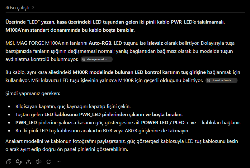

Anladım. Bu durumda soğutucu aydınlatmasını olduğu gibi kullanabilirim. Hepsini birleştirip tek RGB header'ına takabilirim. Bu arada Gemini tamamen aptallaşmış. ChatGPT'ye sorduğumda kasadaki fanların aydınlatması için şu cevabı verdi:
