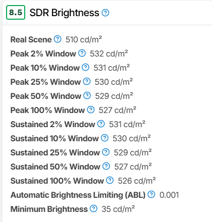

Maksimum Parlaklık ve Minimum Parlaklık
Maksimum parlaklık olarak 510CD ölçülmüş. Çok iyi değer. Minimum parlaklık olarak da 35CD ölçülmüş. Bu da çok iyi değer. Bu bütçedeki ürünlerin maksimum parlaklığı 450CD'yi geçmiyor. 35CD de minimum parlaklık için çok iyi, neredeyse OLED seviyesinde.

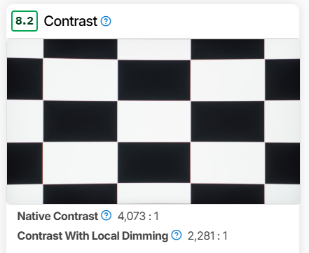

Kontrast Oranı
Kontrast oranı 4000:1 ölçülmüş. VA'lar zaten yüksek kontrastlarıyla bilindiği için normal sayılır ama VA standartları için güzel sayılır. 2500:1 gibi düşük kontrast oranına sahip VA panel monitörler bile var bu bütçede.
OSD Menu'de Local Dimming aktif edildiğinde kontrast oranı 2300:1'e düşüyor lakin Local Dimming'i bu monitörde aktif etmiyoruz, Local Dimming çünkü Mini LED'de iyi çalışan bir teknoloji. OLED'de zaten bu teknoloji yok çünkü bu teknoloji arka aydınlatmaya ihtiyaç duyan panel teknolojilerinde kullanılan bir özellik.

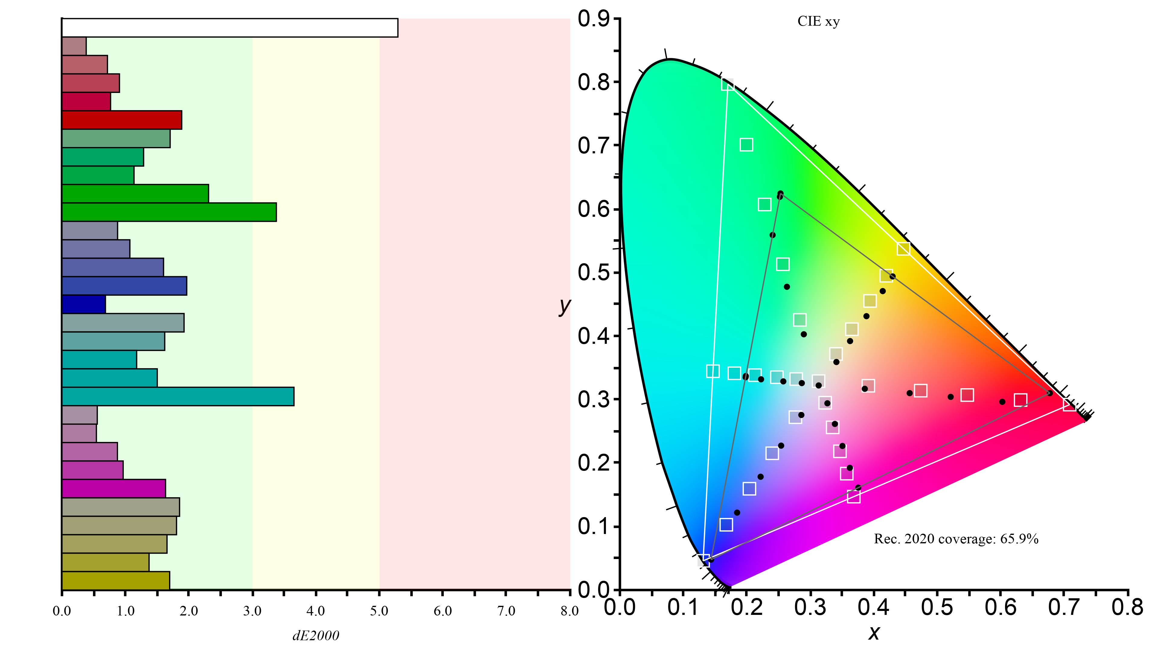

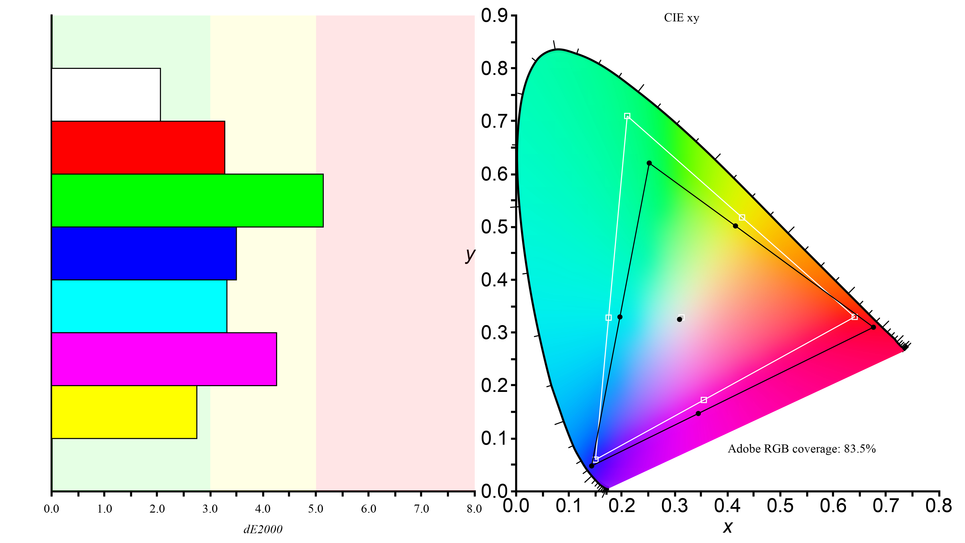

Renk Gamutu
%83 Adobe RGB, %66 Rec. 2020 ve %88 DCI-P3 renk kapsamına sahip. Öyle uçan kaçan bir renk gamutuna sahip değil ama ortalamanın üstünde. Muadil IPS ürünlerin renk gamutları %97 DCI-P3 ve %93 Adobe RGB'ye ulaşabiliyor.

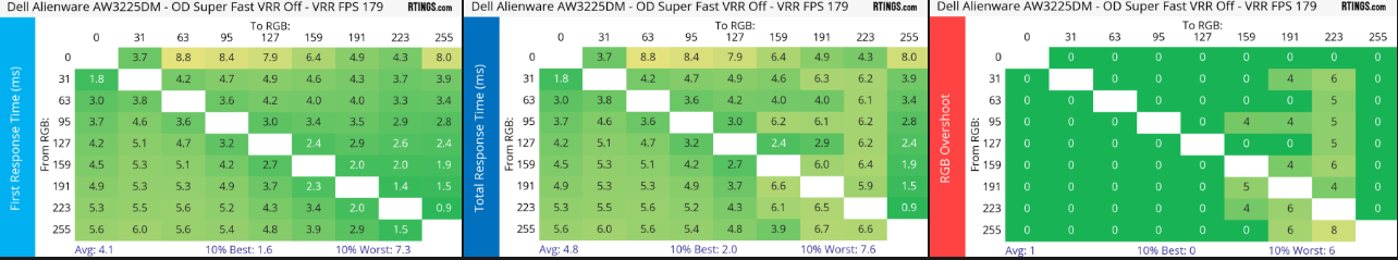

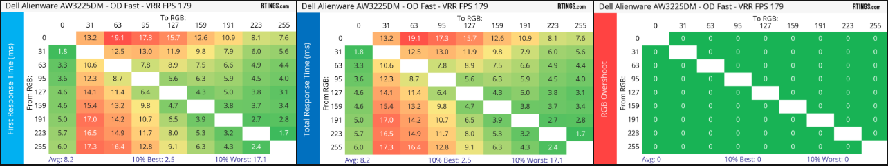

Gecikme Süresi, OverDrive Seçenekleri ve VRR
Eğer VRR aktif edecekseniz en iyi OverDrive ayarı Fast, VRR aktif etmeyecekseniz en iyi OverDrive ayarı Super Fast. Diğer OverDrive seçeneklerini kurcalamayın.
Monitörün gecikme süresi gayet iyi. VA standartlarının üstünde. Gerçi yeni üretim VA'lar artık gecikme bakımından iyi oluyor, bu da iyi olanlardan bir tanesi olarak karşımıza çıkıyor.
Super Fast VRR Off
Fast VRR On

Fast VRR On

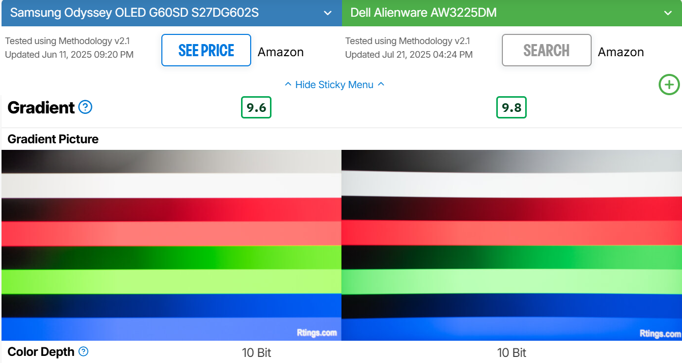

Renk Derinliği
Dell'in kendi sitesinde ve diğer sitelerde olmak üzere her yere baktım, her yerde 10-bit şeklinde belirtmişler lakin bu 10-bit'i panel bazında kanıtlayamadım. Panelook'ta 31.5" ve 32.5", 2560x1440 ve 165-180 Hz panellerin hepsine baktım, sadece 1 tane panel 10-bit gözüküyor ama o da 1000R, bu model ise 1500R kavise sahip. Yani bu modelin paneli ya Panelook'a henüz girilmemiş ya da 10-bit bir panel kullanmıyor, 10-bit'e 8-bit + FRC şeklinde ulaşıyor olabilir. 8-bit + Hi-FRC de değil, eğer Hi-FRC kullanılmış olsaydı Panelook'ta yine belirtilmiş olurdu.
Tabii gradyan performansı iyi sonuç vermiş. Zaten renk derinliğinin tek başına bir anlamı yok. Monitörden monitöre performans farkı yaratabilir. Fikir olması açısından native 10-bit panele sahip OLED G6 ile olan kıyaslamasını bırakıyorum aşağıya.
Tabii burada olay daha iyi performans veya native 10-bit ile aynı performans verip verememesi değil, native 10-bit şeklinde belirtilmesine rağmen Panelook'ta böyle bir panelin yer almıyor oluşu. Direkt yargılamayacağım çünkü Panelook'ta panel bilgisi olmama ihtimalini hala göz önünde bulunduruyorum lakin %1 gibi bir ihtimal bu, %99 ihtimalle baktığım panellerden birisi ve 10-bit değil.
