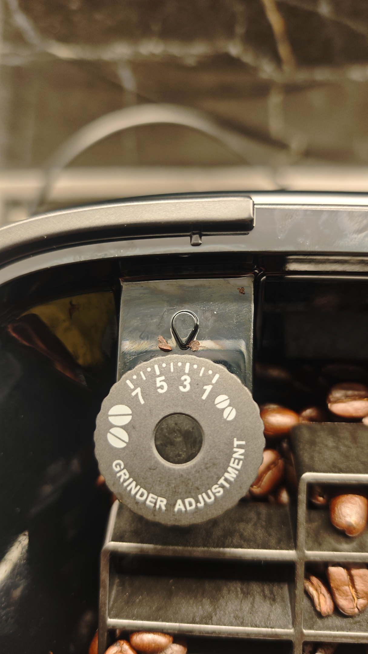

Çekirdek çekiyor işte hocam. Öğütme ayarı da bu şekilde
Çekirdek çekiyor işte hocam. Ogutma ayarı da bu şekilde
Ben Magnifica Plus modelini kullanıyorum. Öğütme ayarını 5'te tutuyorum. Tam istediğim ayar bu. İsterseniz bir deneyin. Ama ayarını değiştirmeden önce nasıl yapmanız gerektiğini araştırın, yalnızca değirmen çalışıyorken o ayar değiştirilebiliyor diye biliyorum. Ya da içinde hiç kahve çekirdeği yokken.
Evet dediğiniz şekilde değişiyor ayar. Bir de 5'te deneyeyim kimisi birkaç seferden sonra normale döndü diyor ama 5 6 tane espresso çektim hepsi ayni
İsterseniz bir bakın dediğim gibi. İlk geldiğinden beri böyleyse o ayarlara bakın. Sonradan olduysa belki tıkanıklık olmuştur.
İlk geldiginden beri böyle zaten dün aldım ama videoların hiçbirinde böyle damla damla kahve veren görmedim incelemesinde.
O halde siz öğütme ayarını değiştirip çözmeye çalışın. Sorun çözülmezse satıcı ile görüşün bu durumu isterseniz.
Hangi çekirdeği kullanıyorsunuz? Bir de farklı çekirdekler denediniz mi? Bir ihtimal farklı çekirdek mi aldınız acaba diyeceğim de pek ihtimal midir bilemiyorum. Düşük olsa gerek. Normal değil şu an ki durum.
