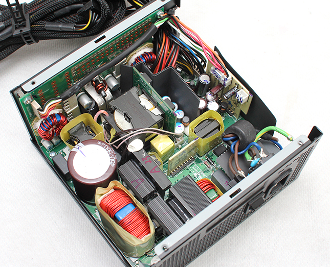

Fiyatı oldukça düşmüş. Bu fiyata göre iç bileşenleri üst seviyede. Ağırlıklı olarak Nippon Chemi-Con ve Rubicon kapasitörler kullanılmış; aralarda CapXon da bulunuyor ancak az sayıda. Ripple performansı oldukça iyi:
12V kanalında 22mV,
5V kanalında 20mV,
3.3V kanalında ise 20mV seviyesinde.
Regülasyon performansı da aynı şekilde gayet başarılı. Ancak fan seviyesi yüksek bir model, bu yüzden sessizlik önceliğinizse alırken bunu göz önünde bulundurun.

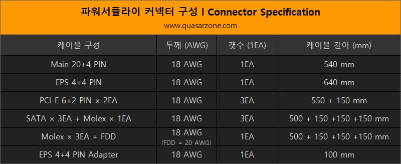

-Kablolar-
Dikkat!
155mm uzunluğunda. Bu sebeple kasa uyumluluğuna dikkat edin.

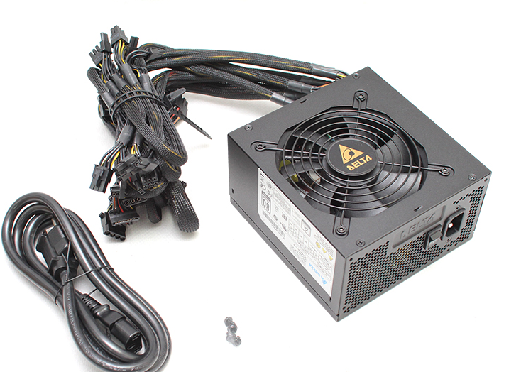

-Genel görünüm-
Yeni nesil güç giriş yok değil mi bunda.
Evet yok. Tasarımı eski zaten.
