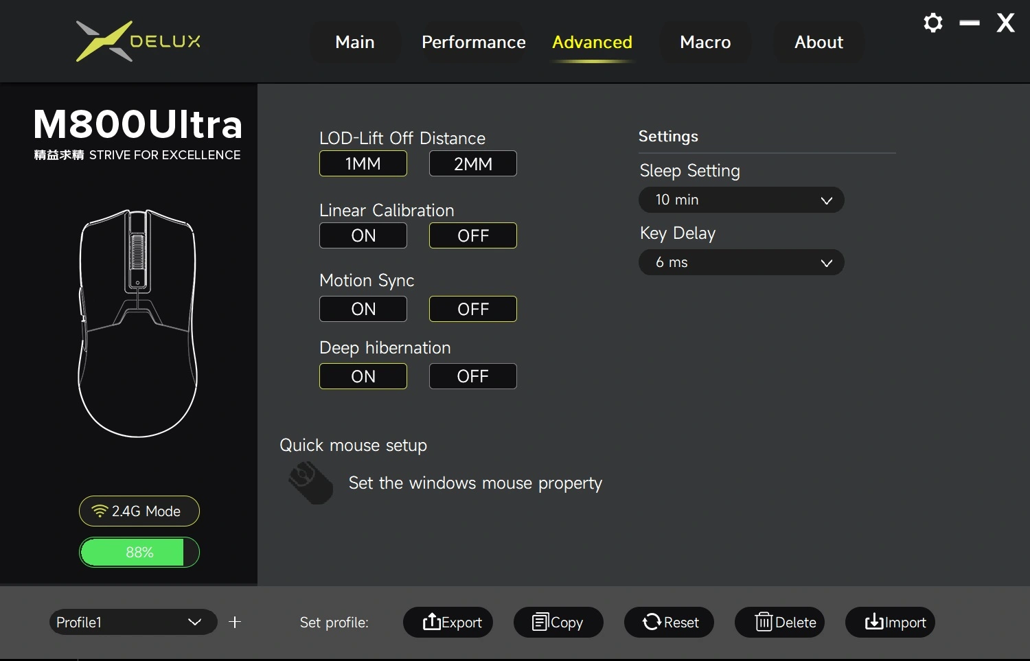

Merhaba arkadaşlar, sürücüde bilmediğim ayarlar var, bu ayarlar nasıl olmalı?

Deep Hibernation kapat, Motion Sync aç, Sleep Setting'i olabileceği en yükseği yap. LOD ve Key Delay kişisel ayarlar, LOD : Sensör yüzeyden kaç mm ayrıyken algılayacak ayarı, Key Delay : Tıklamalar arası gecikme değeri, çok düşük olursa çift tıklama sorunu yaratabilir. Min. 4ms olsun bence.

Linear calibration nedir hocam bilginiz var mı?
Lift Off Distance 1MM'ye ayarlandığı zaman fare yerden 1 MM kaldırıldığında sensör çalışmaya devam eder, 2 MM'ye ayarlandığında da mantık aynı. Diğer üç ayarı bilmiyorum.
Tıklama gecikmesi yukarıda anlatılmış zaten, üstüne ekleme yapacağım bir şey yok.
Hocam yanlışım yoksa o ayarı açtığınız zaman yatayda yapılan hareketi düzgünleştiriyor. Daha iyi anlamanız için paint'i açın, yatay bir çizgi çekin. Daha sonra ayarı açıp tekrar yatay bir çizgi çekin, farkı anlarsınız.
Hocam yanlışım yoksa o ayarı açtığınız zaman yatayda yapılan hareketi düzgünleştiriyor. Daha iyi anlamanız için Paint'i açın, yatay bir çizgi çekin. Daha sonra ayarı açıp tekrar yatay bir çizgi çekin, farkı anlarsınız.
Evet hocam o işe yarıyormuş teşekkürler.

Deep Hibernation'un görevi bir süre kullanmadığımızda mousenin uyku moduna geçmesi değil mi? Bu pil sağlığı açısından iyi değil midir.
