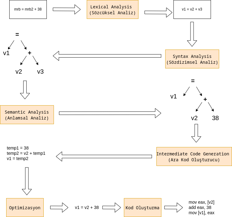

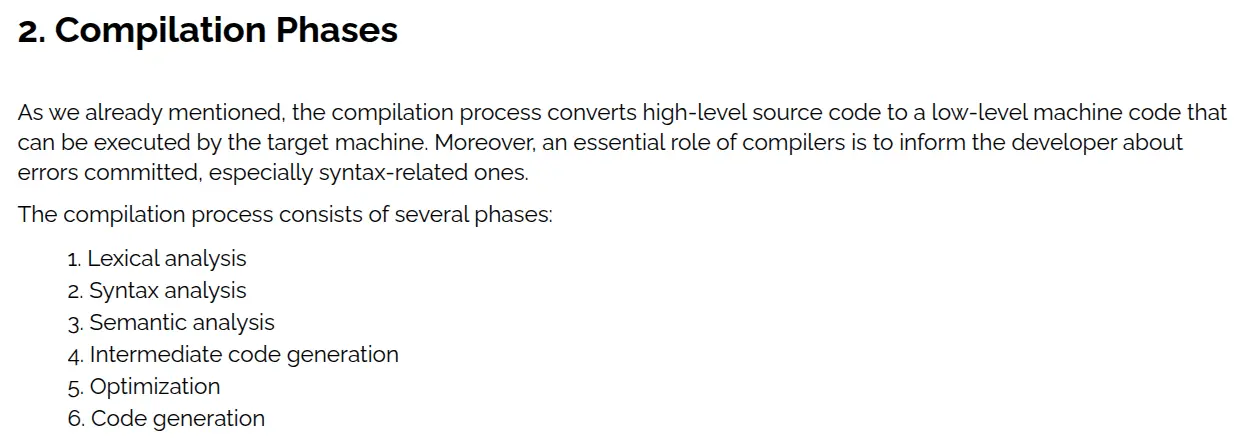

Baştan Uyarayım: Baya bir uzun yazı olacak. Eğer compiler'ın nasıl çalıştığını merak etmiyorsanız geçin. Anlatımı C dili üzerinden yapacağım.
Derleyiciler, yazdığınız yüksek seviyeli kodu doğrudan makine diline çeviremez. Bunun yerine, birçok aşamadan geçirerek işler.
İşte tam da bu yazıda bu aşamaları açıklayacağım:
1. Lexical Analysis (Sözcüksel Analiz):
Derleyici, insan gibi yazdığınızfloat mrb = 12.0f; gibi bir satırı doğrudan anlayamaz. Önce bu satırı parçalara ayırarak tokenize etmesi gerekir, bunu da bu şekilde yapar:- float → anahtar kelime (veri türü)
- mrb → değişken ismi
- = → atama operatörü
- 12.0f → sayı
- ; → noktalama
"Ben elma yedim."
→ Ben (zamir), elma (isim), yedim (fiil), . (noktalama)
2. Syntax Analysis (Sözdizimsel Analiz):
Token'ler sıralama olmadan bir araya gelirse hiçbir şey oluşturmaz, derleyici, bir ağaç yapısı (parse tree) oluşturarak bunu kontrol eder:

3. Semantic Analysis (Anlamsal Analiz):
Bu aşamada, sözdizimi doğru bile olsa, anlam hataları tespit edilir. Örnek:kod.c

4. Intermediate Code Generation (Ara Kod Oluşturma):
Makine koduna geçmeden önce, derleyici kodu bir ara dile (örneğin LLVM IR) çevirir. Bu sayede platformdan bağımsız çalışabilir ve bir sonraki aşamaları daha verimli yapabilir.Örneğin:

5. Optimizasyon:
Derleyici, kodunuzu daha verimli çalışması için optimize eder. Örneğin:

Son aşamada ara kod platforma özgü Assembly'ye çevrilir ve çalıştırılmaya hazır hale gelir.Peki bunları neden anlattım?
Şu sorunun cevabı için:GPU’lar neden derleyici gibi davranamaz?
Bir GPU’nun bu 6 aşamayı CPU kadar verimli yapamamasının sebebi mimarisinin ve komut setinin farklı olmasıdır.

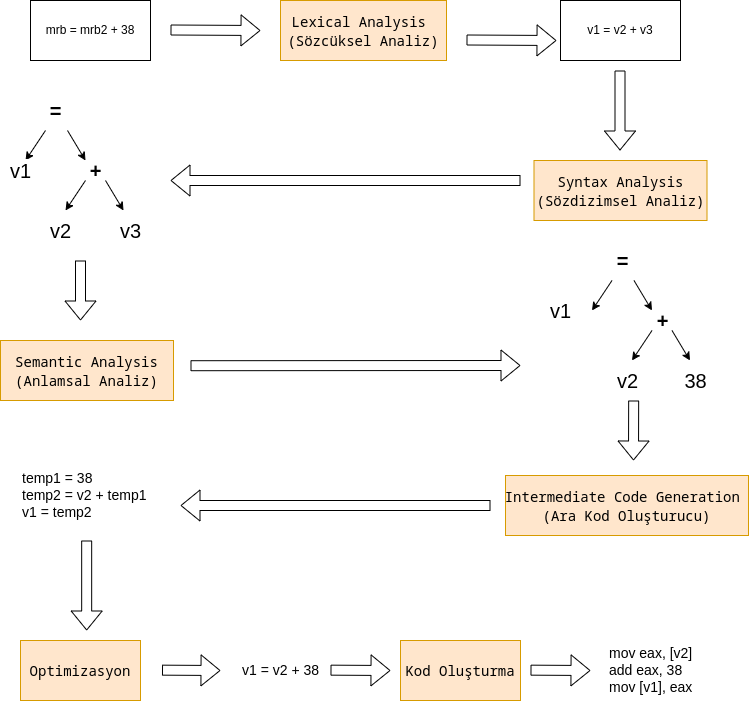

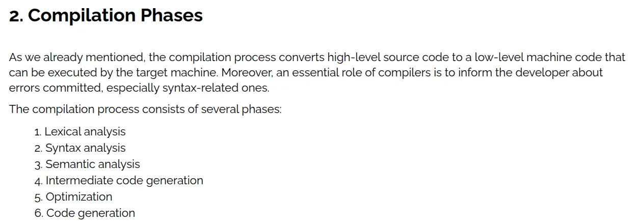

Gayet güzel bir açıklama olmuş, elinize sağlık.Baştan Uyarayım: Baya bir uzun yazı olacak. Eğer compiler'ın nasıl çalıştığını merak etmiyorsanız geçin. Anlatımı C dili üzerinden yapacağım.
Eki Görüntüle 139370
Derleyici, insan gibi yazdığınızfloat mrb = 12.0f;gibi bir satırı doğrudan anlayamaz. Önce bu satırı parçalara ayırarak tokenize etmesi gerekir, bunu da bu şekilde yapar:

5. Optimizasyon:

6. Code Generation (Kod Üretimi)
Eki Görüntüle 139372
Amaç?
