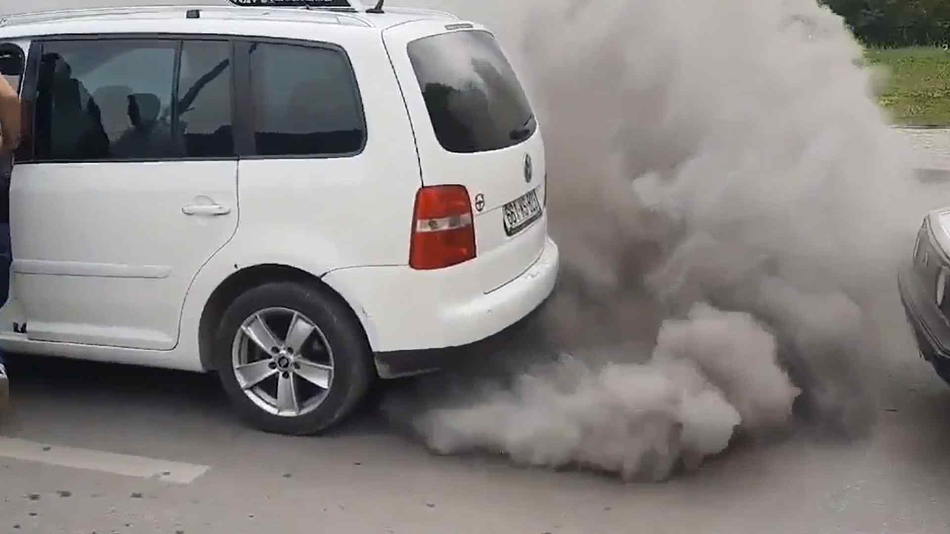

Diesel runaway, dizel motorun kontrol dışı şekilde kendi kendine devirlenmeye başlamasıdır. Bu durumda araç gaz verilmeden devir arttırır ve bazı durumlarda kontağı kapatmak bile motoru durdurmaya yetmez. Bunun temel sebebi ise motorun normal yakıt sistemi dışında farklı bir yanıcı maddeyi yakıt gibi kullanmaya başlamasıdır. Dizel motorlar çalışma prensibi gereği sadece mazotu değil, yanabilen yağ buharı gibi maddeleri de yakabiliyor. Eğer motora kontrolsüz şekilde motor yağı girerse, motor bunu da yakıt olarak kullanmaya başlıyor.

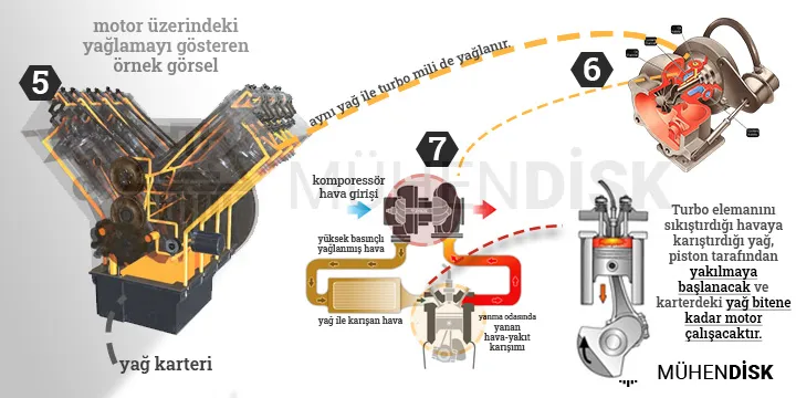

Özellikle Turbo arızasında motor yağı emme hattına sızar ve dizel motor bu yağı yakıt gibi yakmaya başlar. Devir yükseldikçe daha fazla yağ çekilir ve olay kendi kendini besleyen bir döngüye dönüşür.

Eski bir Fiat Palio’muzda (1.3 Multijet) meydana gelmişti. Hemen son vitese takıp çözdük. Ondan sonrada bakımlarını yaptırınca tıkır tıkır gitmişti. Çok korkutucu durum.
