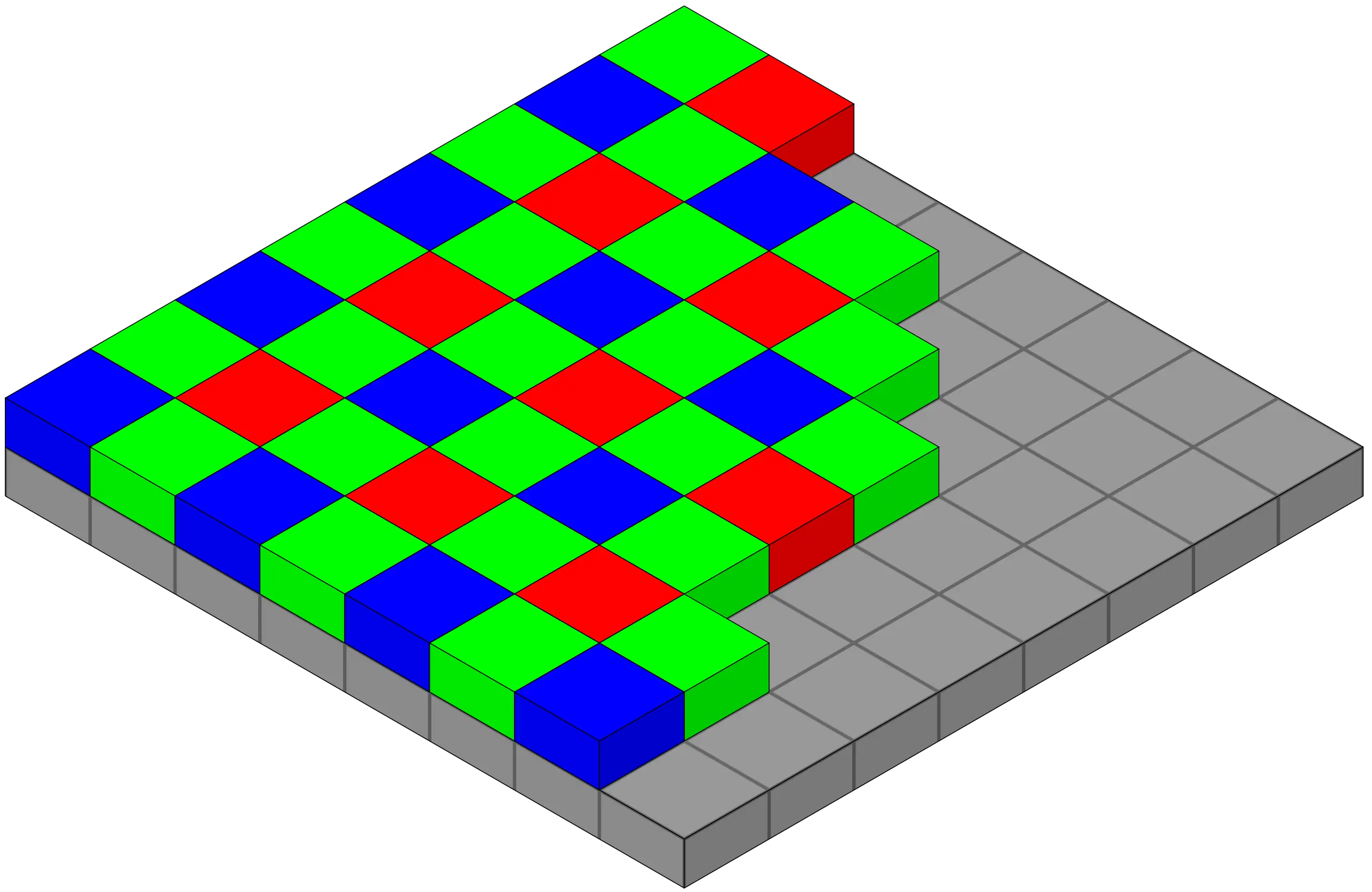

Bayer fitresi nedir?​

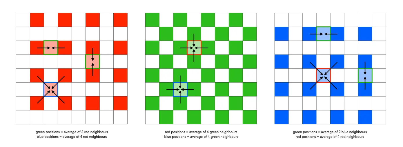

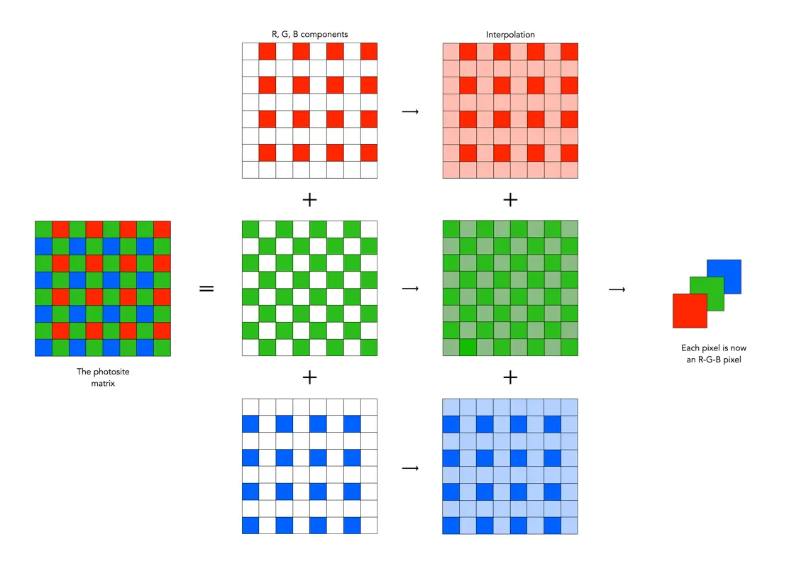

Bayer dizilimi, her piksele kırmızı, yeşil veya mavi renk filtresi yerleştiren bir yapıdır. En yaygın düzenleme 2x2 bloklar halindedir ve bu blokta iki yeşil, bir kırmızı ve bir mavi filtre bulunur. Bu düzen şöyle görünür:
Yeşil filtre sayısının fazla olmasının sebebi insan gözünün yeşile daha duyarlı olmasıdır.

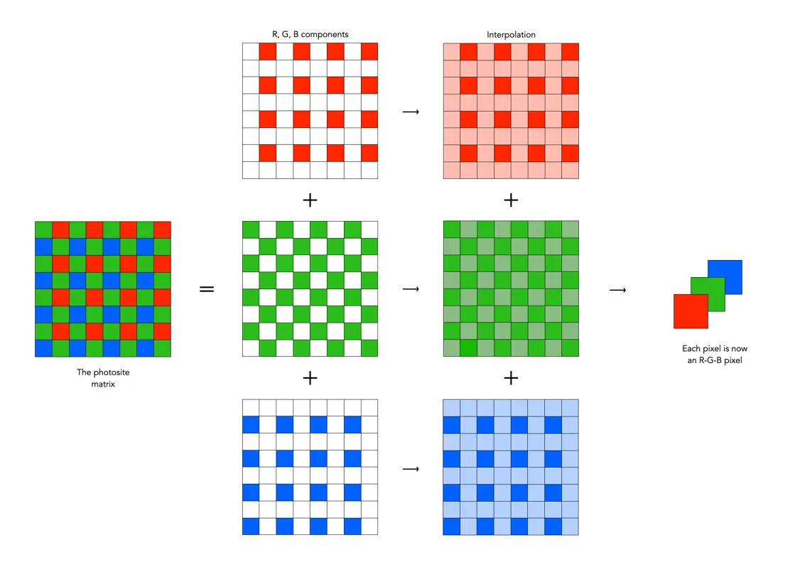

Renkli görüntü nasıl oluşur?​

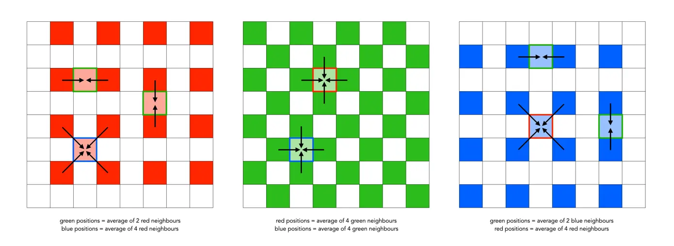

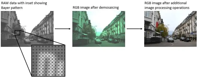

Her piksel yalnızca bir renk bilgisini algıladığı için görüntüye tam renk kazandırmak adına çevresindeki piksellerin verileri kullanılır. Bu işleme demosaic denir. Yazılım, eksik kalan renkleri tahmin ederek her piksel için bir kırmızı, yeşil ve mavi değeri oluşturur. Böylece renkli görüntü tamamlanmış olur.

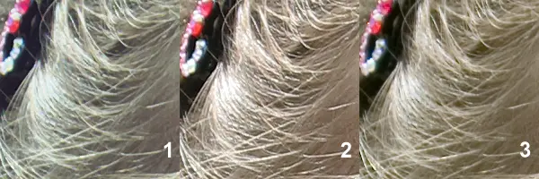

  • İnce desenlerde moire (dalga gibi bozulma) oluşabilir
Bu görselde demosaicing sonrası oluşan bozulmalar görebiliriz.

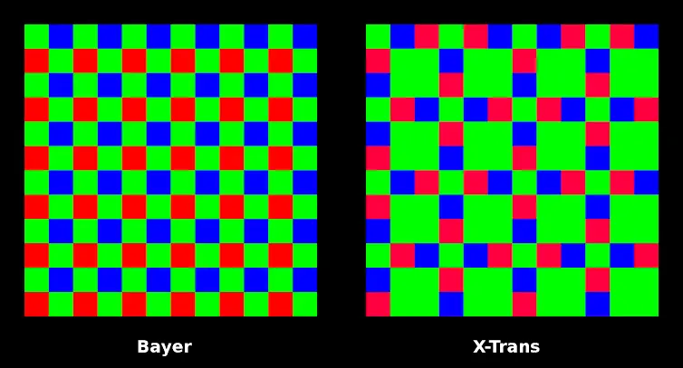

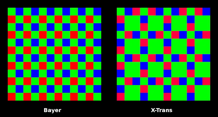

Fujifilm X-Trans sensörler: Moire etkisini azaltmak için farklı bir filtre dizilimi kullanır, buna sonra değineceğim.

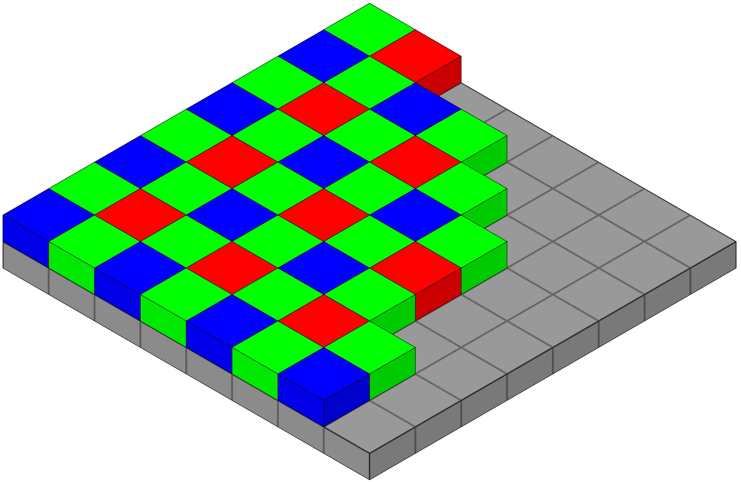

1. Renk Filtresi Düzeni:
- Bayer düzeni genellikle bir ızgara şeklinde yerleştirilmiş kırmızı, yeşil ve mavi filtrelerden oluşur:
- İki yeşil, bir kırmızı ve bir mavi ile toplam dört piksel yer alır.

4. Son İşleme:
- Sonra, yazılım ve algoritmalar kullanılarak görüntü üzerindeki renk düzeltmeleri ve diğer iyileştirmeler yapılır.
