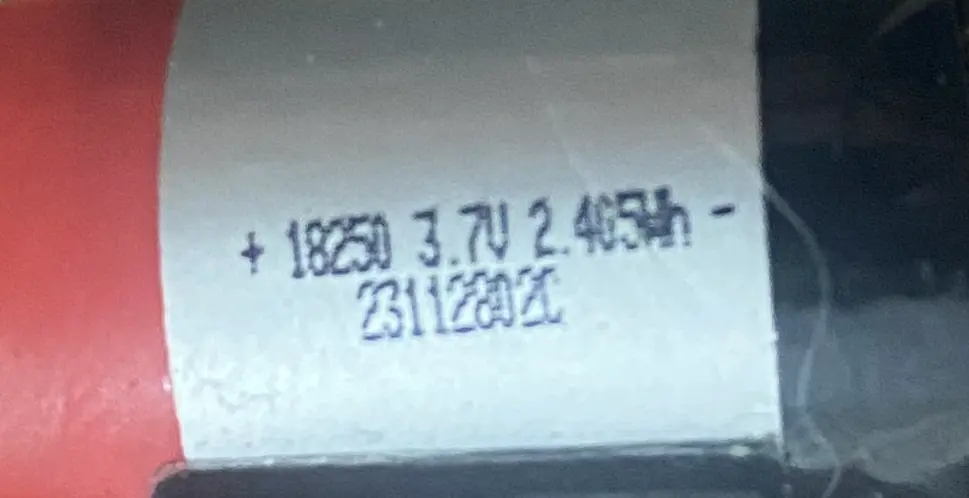

Benim bu yöntemle elde ettiğim 405wH kapasiteli bir lityum-polimer pildi. Modelden modele değişiyordur. Elbette bunları seri/paralel bağlayarak istediğiniz biçimde ölçekleyebilirsiniz. Ne de olsa pil bedava.

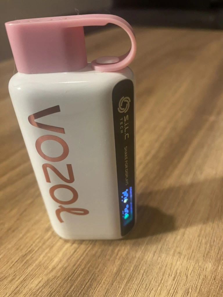

Alet şu şekilde:
Detay:
Sanırım bu piyasada yaygın olan bir model, rehber bu model üzerinden ilerleyecek ama başka marka ve modeller için de benzer adımlar uygulanabilir.
Vozol marka bu cihaz sadece pil değil bir adet USB Type-C şarj devresi ve bir adet LCD ekranla geliyor. Yani zaten bedava olan pilimizin üstüne promosyonu var. LCD ekran; pil ve likit seviyesi ile şarj durumunu gösteriyor. Ekran sürekli açık kalmıyor, içindeki bir tür basınç/hareket sensörü sayesinde sadece ‘fırt aldığınızda’, cihazı sertçe sallandığında ya da şarj esnasında çalışıyor.

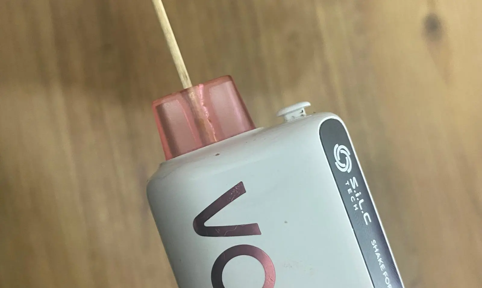

Adım 1: Açıp içine bakalım

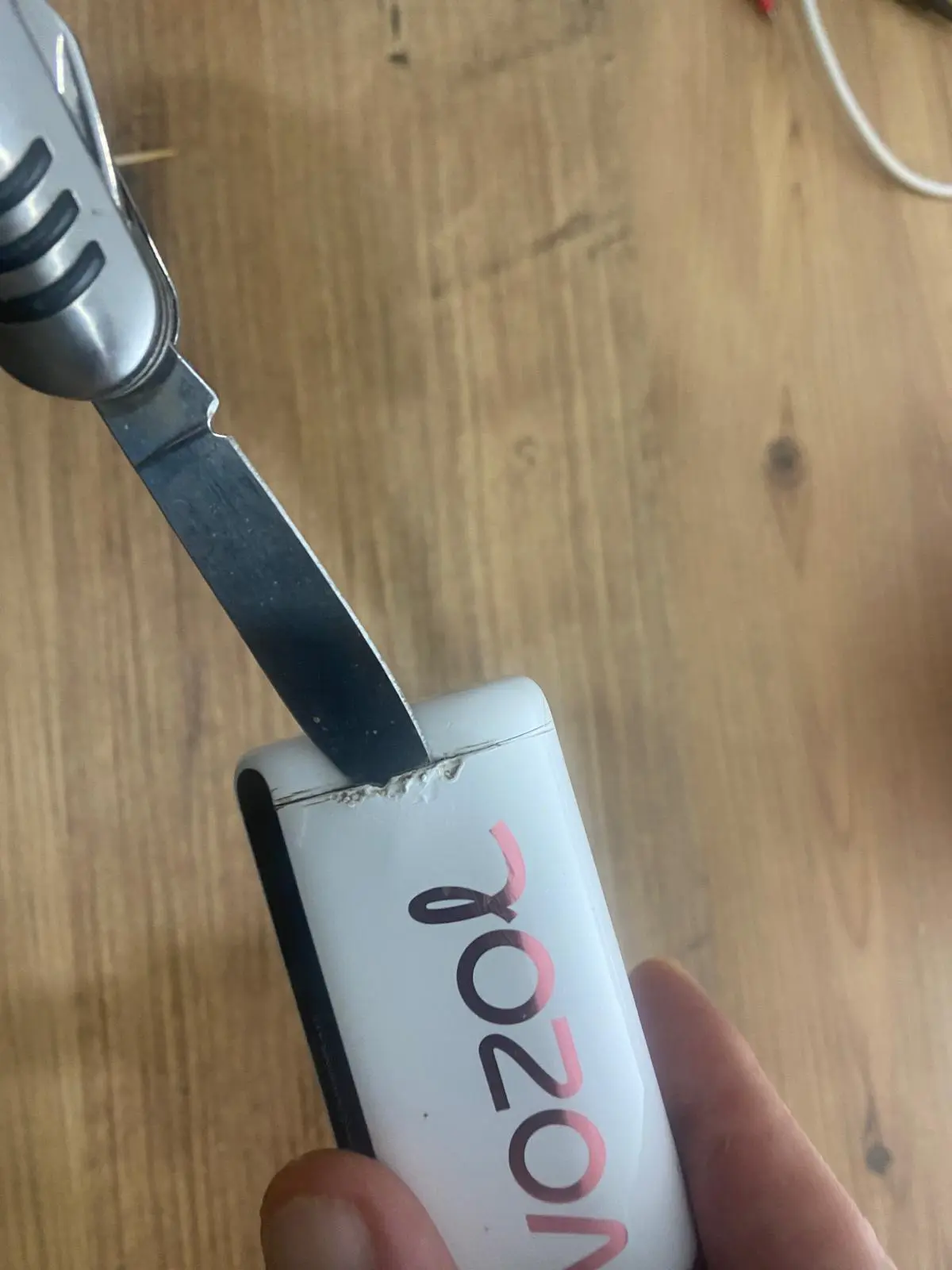

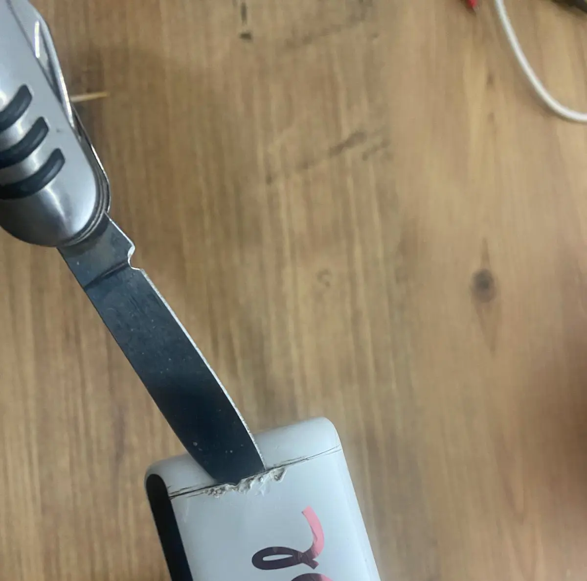

Elimdeki modelde aşağıdaki resimde görüleceği gibi bir alt kapak iki adet tırnak ile dışarıdan gövdeye tutunuyor. Tırnaklar şarj soketinin bulunduğu tarafta. İki tırnak da orta kısımda içeriden kapağı tutuyor. Bu nedenle açmak için iki tarafı da birden fazla kez bıçak ya da tornavida yardımı ile gövdeyi yukarıdan aşağı doğru esneterek kapağı tırnaklardan kurtarmalıyız.
Gördüğünüz gibi açarken biraz zorladı. Eğer kapağı parçalamadan çıkarmayı başarırsanız pamuk haznesini çıkartıp yerine minik bir devre yerleştirerek kutunun kendisini de proje kutusu olarak kullanabilirsiniz. Bir Arduino Micro büyük gelecektir ama boyutu uygun bir esp32 çip vs. bulunabilir.
Alt kapağı söktükten sonra ağız kısmından bir kürdan yardımı ile ittirerek tüm malzemeleri dışarıya çıkaracağız.

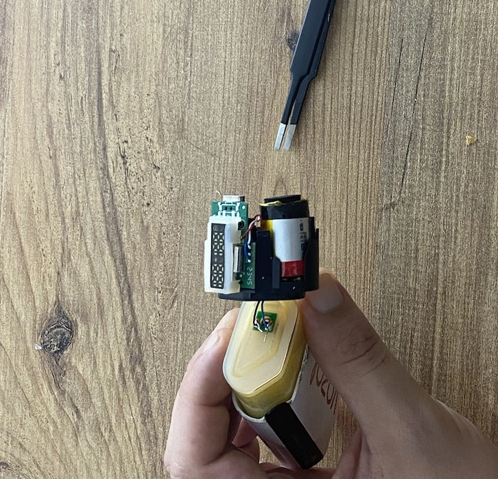

Elektronik sigarayı söktüğümde karşıma çıkan durum aşağıdaki gibiydi:
Adım 2: Elimizde ne var?

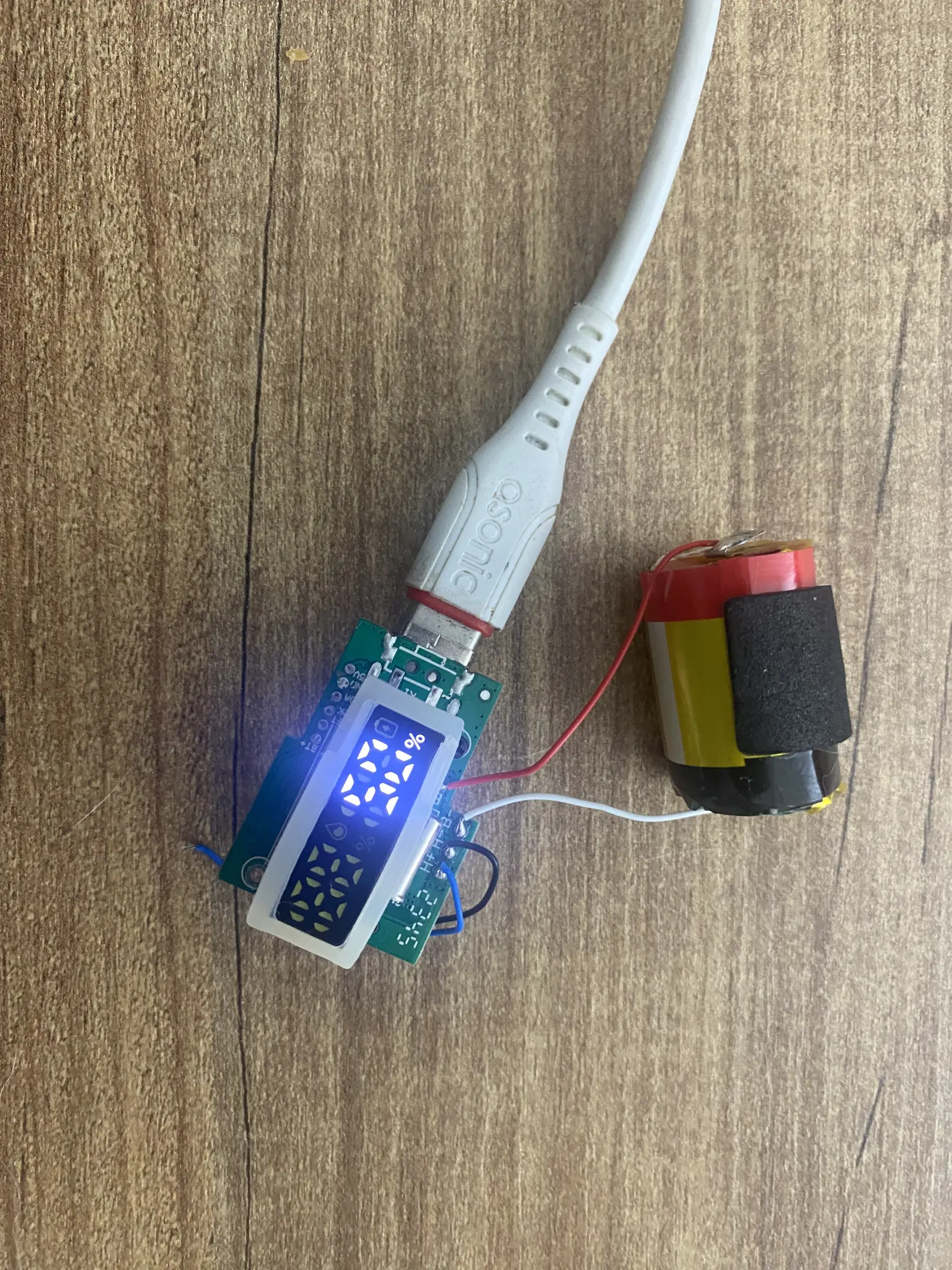

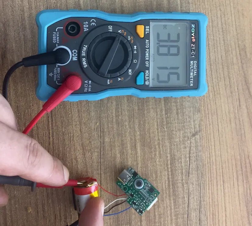

Cihazın içinde bir likit haznesi, haznenin içine sokulmuş bir bobin, pil ve ekran yapıştırılmış ufak bir devre kartı var. Pil karta güzelce bağlanmış. Devre kartı içerisine gömülmüş basınç sensörü aktif olduğunda bobine elektrik veriyor ve ekranı çalıştırıyor. Pili altındaki şok emici parçadan ayırarak kullanıma hazır hale getiriyoruz.
Bu rehberdeki adımları uygularken kısa devre yaptırma ihtimali yok gibi bir şey. Yine de eğer pil kablolarını keserek şarj devresinden ayırmak isterseniz kabloları tek tek kesmeyi tavsiye ederim.
Eğer bu Kırmızı ve beyaz kabloları sökmeden ya da yeniden lehimleyerek kullanmaya devam ederseniz pili Type-c ile şarj edebilir, şarj ettiğiniz sırada doluluk oranını ekranda görebilirsiniz.
(Devre kartını projemize güç vermek için kullanmak da mümkün ama o da artık başka bir rehberin konusu olsun. )
İşte bedava pil:
