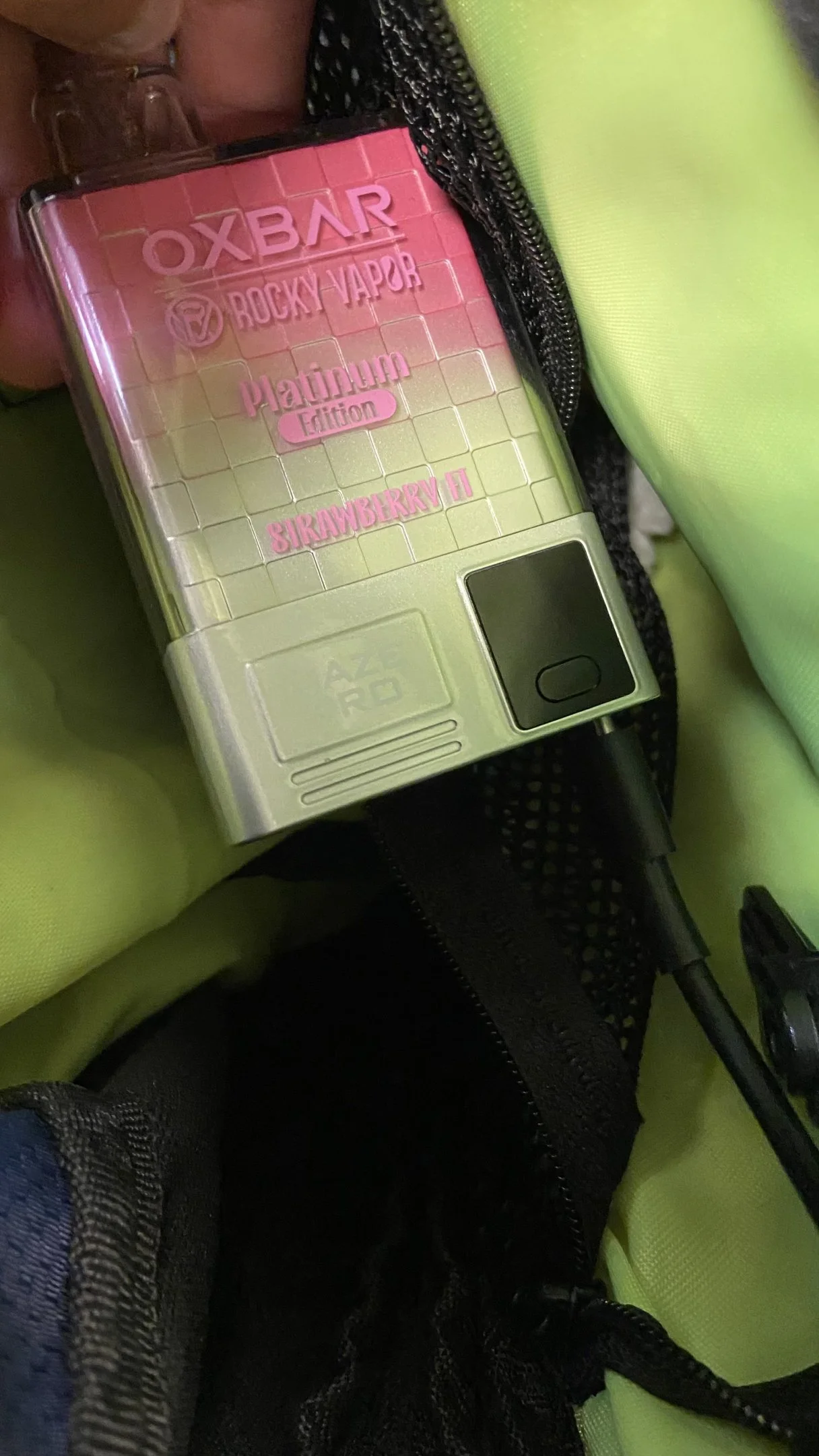

Modelden modele değişiyor mu?
Elimde bu model var ve aynısını yapmak istiyorum.
Eki Görüntüle 41132
Açıp bakmak lazım.
