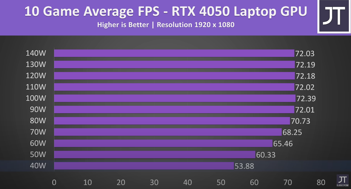

Mesela aşağıdaki görselde 4050 bir kartın watt değerlerine oranla oyunlarda ortalama performansını görüyoruz:

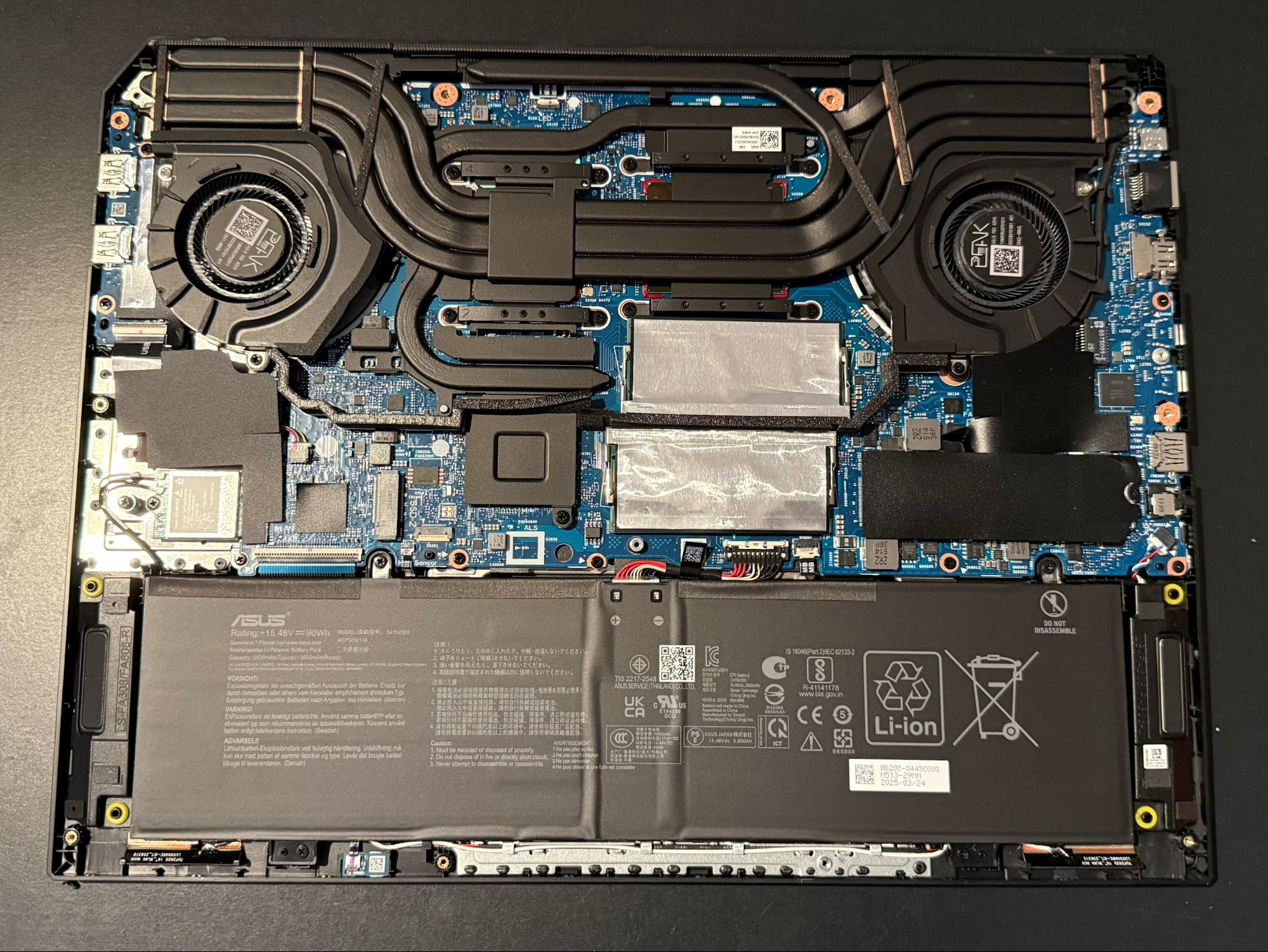

Asus TUF F16 FX608:

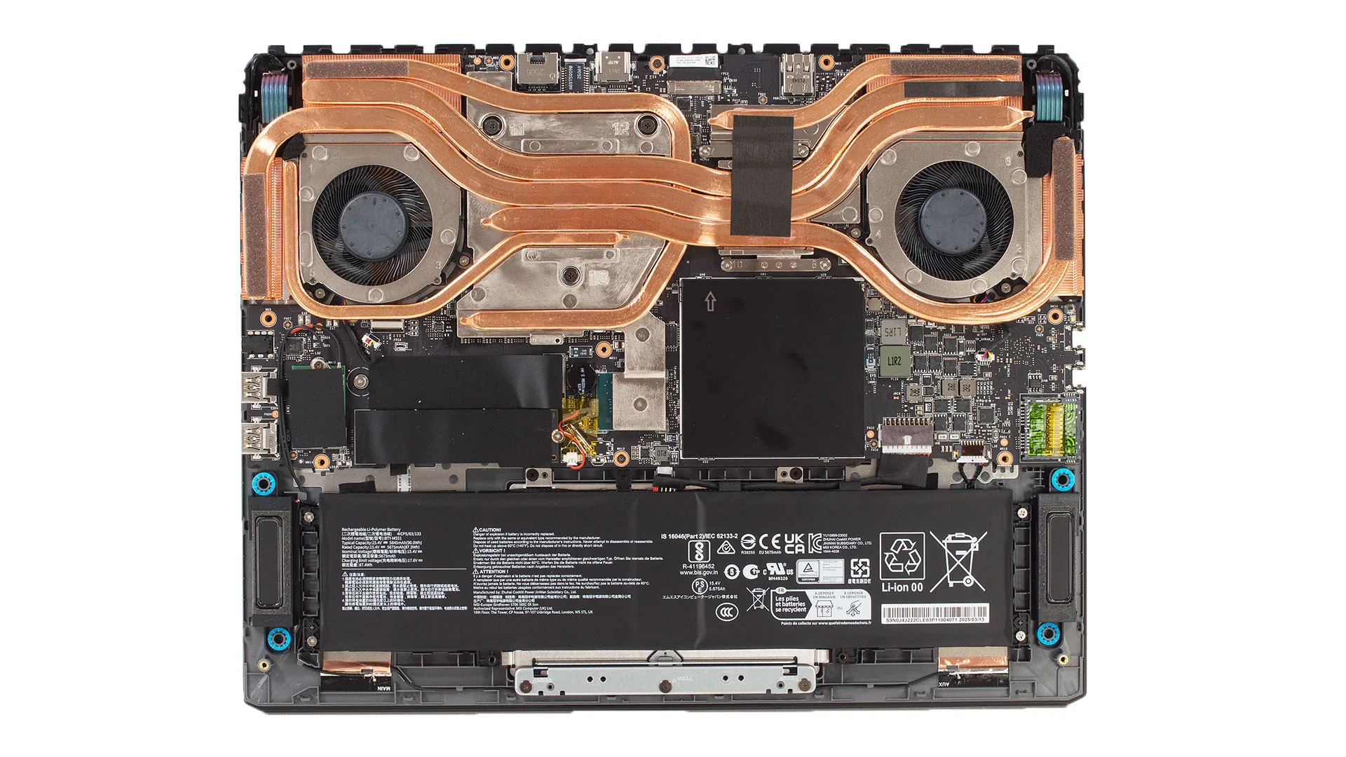

Game Garaj X5T, X7T:

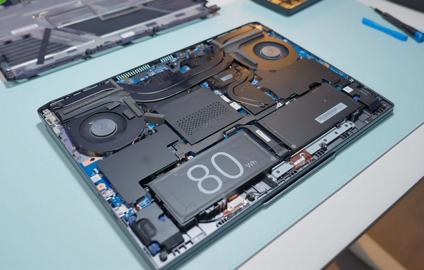

MSI Vector 16 HX AI:

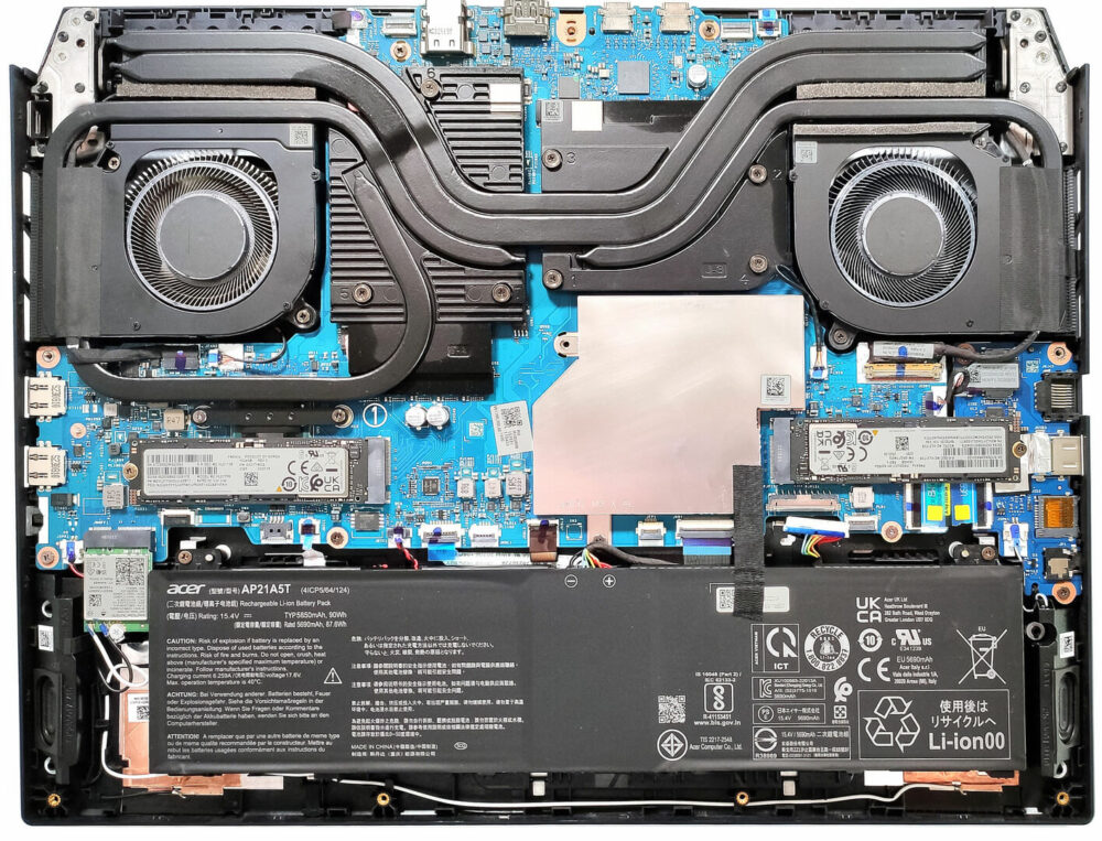

Acer Predator Helios Neo:

Çoğu zaman maksimum değere gerek olmuyor zaten grafikteki gibi bilgilendirici olmuş elinize sağlık.
