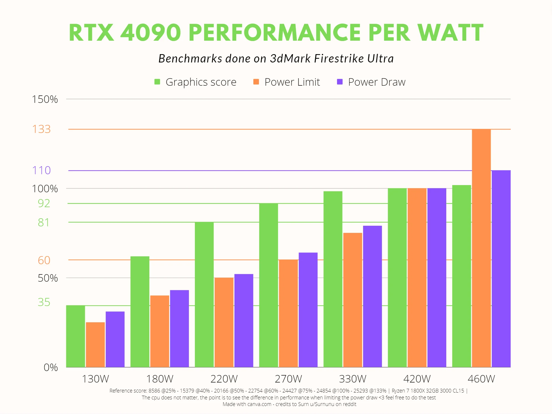

Laptop satın alırken kullanıcıların en sık yaptığı hatalardan biri ekran kartı modeline bakıp performansın da aynı olacağını düşünmek oluyor belki de. Örneğin iki farklı laptopta da RTX 5060 bulunabilir. Kağıt üzerinde bakıldığında iki cihaz eşit gibi görünür. Ancak gerçek kullanımda bu iki laptop arasında ciddi performans farkları ortaya çıkabilir. Bunun en önemli sebeplerinden biri TGP değeri işte. Aslında daha önce çok kez konuştuk bu konuyu.
Nedir hocam bu TGP değeri: TGP yani açılımı ile Total Graphics Power, ekran kartının kullanabileceği toplam güç miktarını ifade etmekte. Daha yüksek güç limiti genellikle daha yüksek çalışma frekansları ve daha yüksek performans anlamına geliyor. Bkz; Bununla alakalı detaylı bir yazım bulunmakta:
Örneğin bir üretici RTX 5060'ı 75 watt seviyesinde çalıştırırken başka bir üretici aynı ekran kartını 100 watt veya daha yüksek güç limitleriyle çalıştırabiliyor. Sonuç olarak iki cihazın ekran kartı modeli aynı olsa bile performansları aynı olmayabiliyor. İşin ilginç yanı ise bazı üreticilerin TGP bilgisini teknik özellik sayfalarında açık şekilde paylaşmaması. Kullanıcı çoğu zaman bu bilgiye ancak detaylı incelemeler aracılığıyla ulaşıyor. Yazın gitse işte kardeşim, nedir yani.
Aşağıdaki görselde RTX 4090'ın watt oranına göre performansını görüyorsunuz:

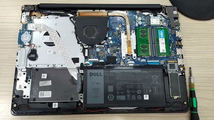

Bir laptopun performansını yalnızca işlemcisi ve ekran kartı belirlemez ki. Aslında performansı koruyabilen şey çoğu zaman soğutma sistemi. Güçlü bir işlemci veya ekran kartı yüksek miktarda ısı üretir değil mi? Eğer bu ısı yeterince hızlı şekilde uzaklaştırılamazsa sistem kendini korumak için frekans düşürmeye başlar. Bu durum Thermal Throttling olarak adlandırılır. Sonuç olarak kağıt üzerinde güçlü görünen bir sistem, uzun süreli yük altında beklenen performansı vermez. Yani istediğin kadar iyi sistemin olsun, soğutma performansın kötüyse kaldır at.
Ne yazık ki teknik özellik sayfalarında genellikle şu bilgiler yer almaz:
Yine bu konuyla alakalı detaylı bilgilere ulaşabileceğiniz bir rehberim bulunmakta:
(Dell Inspıron): Mesela

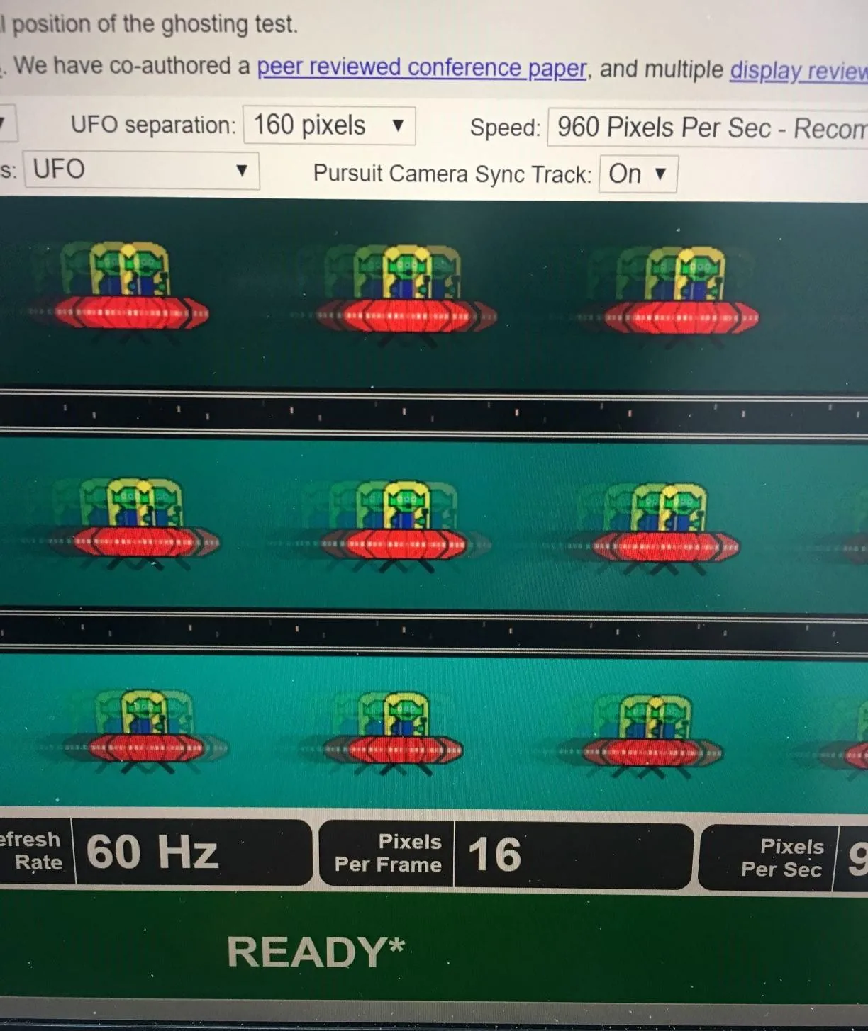

Üreticiler ekran yenileme hızını büyük puntolarla yazmayı sever. 144, 165, 180, 240 gibi. Ancak ekran kalitesini belirleyen tek şey yenileme hızı değil.
Bir ekranın gerçekten kaliteli olup olmadığını belirleyen başka kriterler de var:
Mesela 165 Hz yenileme hızına sahip bir ekranınız varsa fakat düşük renk doğruluğuna sahipse profesyonel kullanımda yetersiz hissedebilirsiniz.
Benzer şekilde yüksek yenileme hızına sahip bazı paneller, düşük parlaklık nedeniyle açık ortamlarda kullanımı da zorlaştırabiliyor.
Bu nedenle yalnızca Hz değerine bakmak yanıltıcı olabilir.
Nedir bu Hz: 60 Hz bir ekran saniyede 60, 120 Hz 120, 180 Hz 180 kez yenilenir, kabaca.

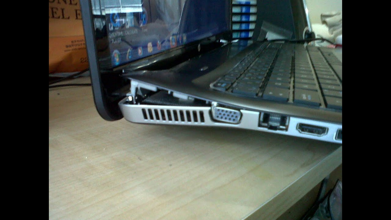

Önemli konu, önemli konu. Bir laptopun ömrünü belirleyen şey yalnızca içindeki donanım değil. Menteşe yapısı, kasa tasarımı ve kullanılan malzeme kalitesi de son derece önemli. Bazı cihazlar yıllarca sorunsuz kullanılabilirken bazı modellerde zamanla menteşe problemleri ortaya çıkabilir. Örnek Victus'lar.
Ancak üreticiler bu konular hakkında genellikle detaylı bilgi paylaşmaz. Bu nedenle kullanıcı yorumları ve uzun dönem deneyimler büyük önem taşır.

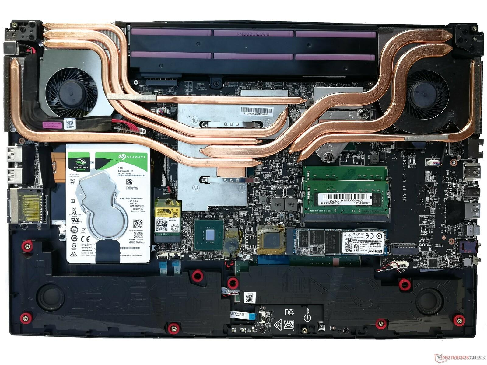

- Kaç adet ısı borusu (heatpipe) kullanıldığı
- Soğutucu blokların boyutu
- Fanların kapasitesi
- Kasa içindeki hava akışı tasarımı
- Uzun süreli yük altında sıcaklık değerleri
Esenlikler. Bu yazıda laptoplardaki soğutma sistemlerinin nasıl çalıştığı, iyi bir soğutma performansının olumlu yanları, kötü bir soğutma performansının olumsuz yanları gibi konuları ele alacağız. Faydalı olması dileğiyle.
Bir laptop alma arifesinde olan çoğu kişi için belki de ilk bakılan yerler işlemci, ekran kartı ve RAM gücü, evet bunda bir problem yok fakat her ne kadar bu bileşenler güçlü seçilse bile bu sistemin güçlü bir performans üretebilmesi için iyi bir soğutma performansına ihtiyaç var. Özellikle modern laptoplarda asıl problem güç değil, ortaya çıkan ısıyı kontrol...
- Görüş açıları
- Renk doğruluğu
- Renk gamut kapsamı
- Kontrast oranı
- Parlaklık seviyesi
- Tepki süresi
