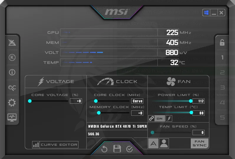

Kartın güç limitini de artırın. OC için iyi oluyor.

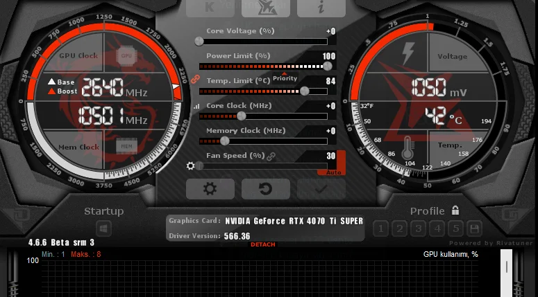

@2254 Undervolt + OC nasıl yapabilirim bir rehber var mıdır bunun için 4070 Ti Super özelinde? OCCT testi de yaptım 10 dakikaya yakındır bir problem olmadı dediğim değerlerde. Ayrıca bahsetmemde fayda var güç limiti benim kartta kilitli 100 üstüne çıkamıyorum.
@2254 undervolt + OC nasıl yapabilirim bir rehber var mıdır bunun için 4070 Ti super özelinde? OCCT testi de yaptım 10 dakikaya yakındır bir problem olmadı dediğim değerlerde. Ayrıca bahsetmemde fayda var güç limiti benim kartta kilitli 100 üstüne çıkamıyorum.

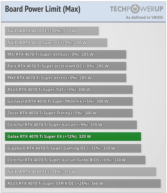

Buradan görebileceğiniz gibi güç limitini ben 100'den yukarı çıkartamıyorum sanırım kilitli benim kartta ama attığınız görselde %112 yapabileceğim yazıyor onu anlamadım:
Galiba benim kartta dediğim gibi güç limiti kısıtlanmış şekilde internette biraz araştırdım BIOS değiştirerek %112 yapılabiliyor ancak... bu videodan da görebilirsiniz ama BIOS değiştirmek GPU'larda garantinin devre dışı bırakılmasına sebep olur mu? Onu merak ettim şimdi:
Galiba benim kartta dediğim gibi güç limiti kısıtlanmış şekilde internette biraz araştırdım BIOS değiştirerek %112 yapılabiliyor ancak... Bu videodan da görebilirsiniz ama BIOS değiştirmek GPU'larda garantinin devre dışı bırakılmasına sebep olur mu? Onu merak ettim şimdi:
