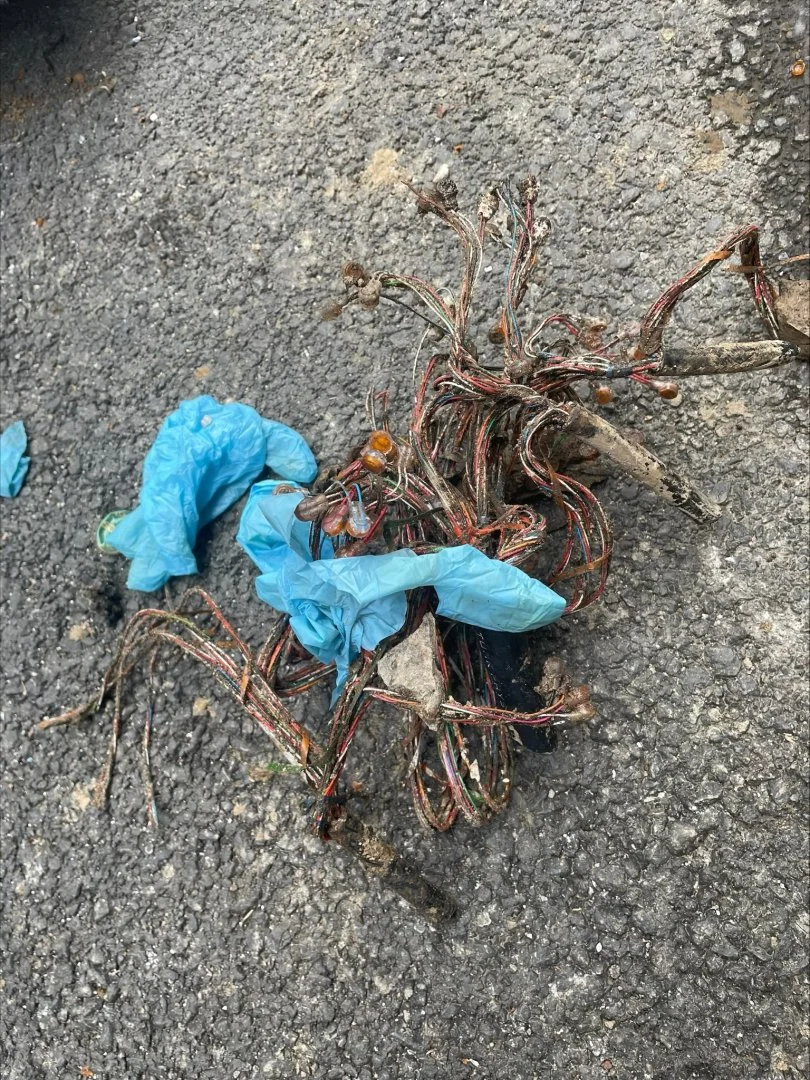

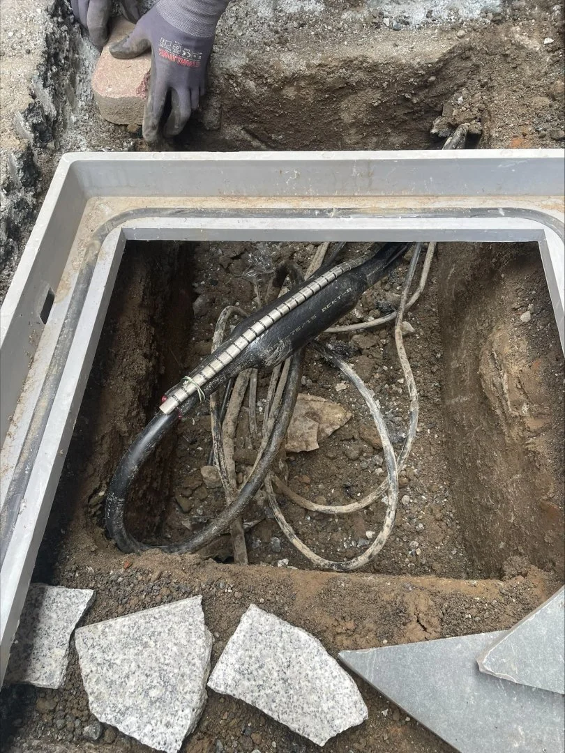

Kablolarını kontrol ettir anlayan birine. Bende de aynı sorun vardı TT geldi ve sokaktaki bağlantıyı yeniledi hat değerlerimde zayıflamada düzeldi. Artık ne kopma nede başka bir sorun kaldı.
TTnin yaptığı çalışma. Eski bağlantıya ve yeni bağlantı şekline bakın. Bunu düzeltmeden istediğin modemi yada ISS dene bir şey farketmeyecektir. TT ekiplerinde bir cihaz var onu bağlıyorlar ve hattın neresinde sıkıntı olduğunu hangi metrede kazmaları gerektiğini tam olarak görebiliyorlar. Demesi kolayda adamları getirtmek mesele, ben araya tanıdık birini soktumda öyle geldi ekipler.
