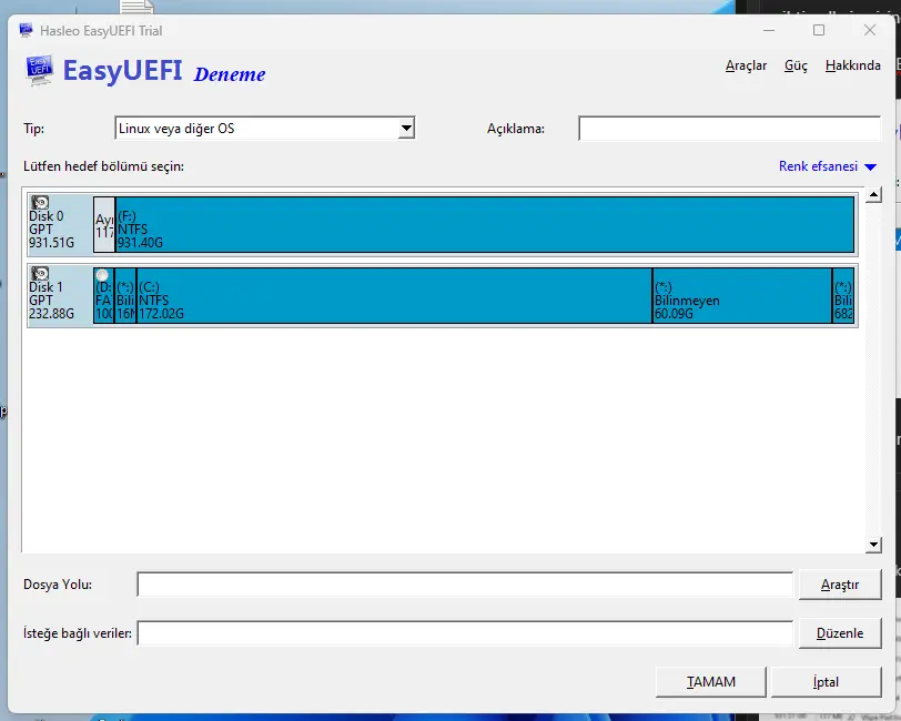

Şimdi ise EasyUEFI yazılımını kullanmamız gerekecek.
Buradan yeni bir kayıt oluşturalım.
Sonrasında ise "Tip" kısmını Windows yerine "Linux veya diğer OS" yapalım. Ardından ise "Dosya Yolu" kısmından EFI bölümüne girip, OC klasöründeki OpenCore.efi dosyasını seçelim.
Açıklama kısmına ise "OpenCore" yazabilirsiniz. Ayrıca OpenCore yerine Clover kullanıyorsanız da CLOVERx64.efi dosyasını seçebilirsiniz. Sonrasında ise ayarları kaydedip, BIOS üzerinden OpenCore seçeneği ile sistemi başlatın. Artık sistem sadece Windows ile açılmayacak ve OpenCore boot menüsüne ulaşacak.
