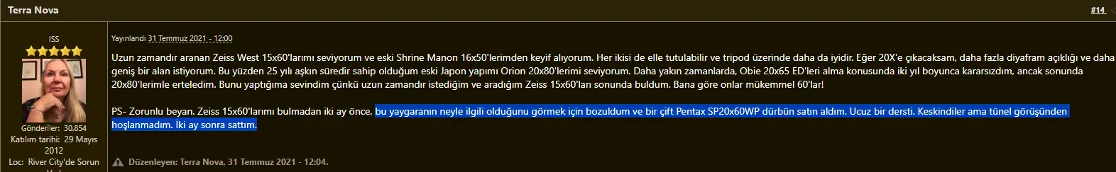

Şu an elimde 2.5 mm ve 4 mm çıkış açıklığına sahip sırasıyla 10x25 ve 10x50 dürbün bulunuyor. İkincisini satıp 20x60'a geçmeyi düşünüyorum ama bu sefer de çıkış açıklığı 4 mm'den 3 mm'ye düşüyor. Elbette olumsuz bir durum ama bizzat 3 mm dürbün denemediğim için net karar veremiyorum. Özellikle aşağıdaki yorum kafamı karıştırdı, o kadar var mı?
Bu arada 2.5 mm dar hissettiriyor, 3 mm çıkış açıklığında da aynı deneyimi yaşamaktan endişeleniyorum, aradaki 0.5 mm fark deneyimi bir miktar kurtarır mı dersiniz? Kullandıysanız nasıl hissettirdiğinden bahsedebilir misiniz? @Andar Han sizden bahsetmesem olmaz diye düşünüyorum. Eğer konu hakkında bilginiz varsa değerli düşüncelerinizi öğrenmek isterim
Dürbünü ağırlıklı olarak astronomik gözlem için kullanacağım. İmkanım olursa da kuş gözlemi için kullanmayı düşünüyorum, onun dışında pek kullanım alanım olmayacak. Forumlarda 3 mm çıkış açıklığının ciddi dezavantaj olduğundan bahsedilmiş, kafam karıştı açıkçası. Saydığım kullanım alanları için belirttiğim çıkış açıklığı pişman ettirecekse hiç değişim zahmetine girmeyeceğim.
