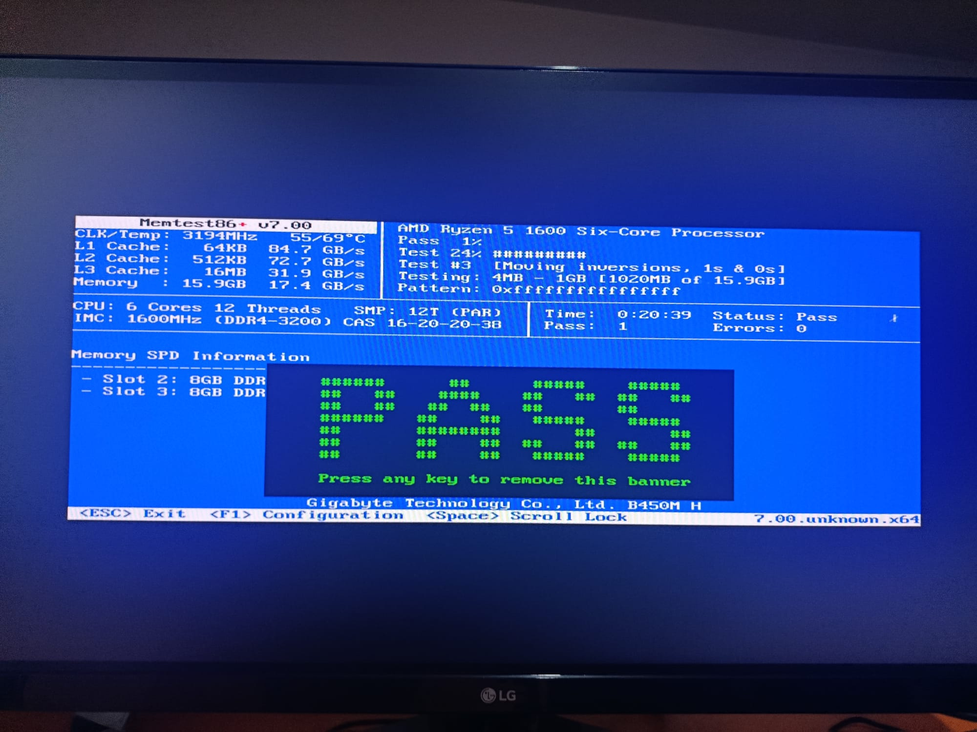

RAM'leri tek tek test etmen lazım. Sorunlar yine devam ederse RAM'lerini veya diğer sistem parçalarını başka bir PC'de denemen gerekebilir ya da başka bir PC'de sağlam olduğundan emin olduğun parçaları senin sisteminde denemen gerekebilir. Yani parça değiştirip deneme yanılma yoluyla sorunlu parçayı bulman lazım.
Maalesef öyle bir imkanım yok sorun olsa RAM ve SSD testlerde hata vermez miydiya sıfır temiz kurulumda yaptım kafam karıştı.

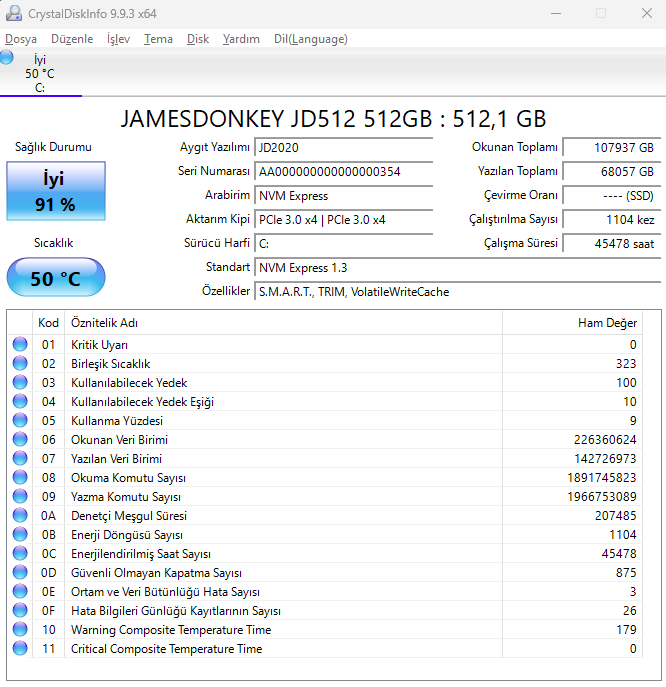

Ortam ve veri bütünlüğü hata sayısı bende 3 kalan değerler rehbere göre normal yani SSD de bir sorun yok muEki Görüntüle 285613
@Caner Uncu hocam bu SSD de sorun var mı sizce?
Vermeyebilir her zaman. RAM'leri tek tek, farklı slotlarda sırayla dene. Yapabileceklerin sınırlıysa tamirciye gitmeden sorunu çözemezsin gibi artık.

Verilere baktım, genel olarak düzgün duruyor ama veri hatası vermiş. Teyit amaçlı farklı bir disk denense iyi olabilir. James Donkey olunca da ekstra şüphe olabiliyor.
Test etmeden kesin sorunlu diyemem ama, bakmak lazım dediğim gibi.
