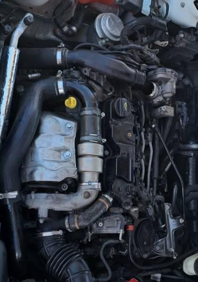

Eski parça:
Bu da yeni ürettiğim parça:

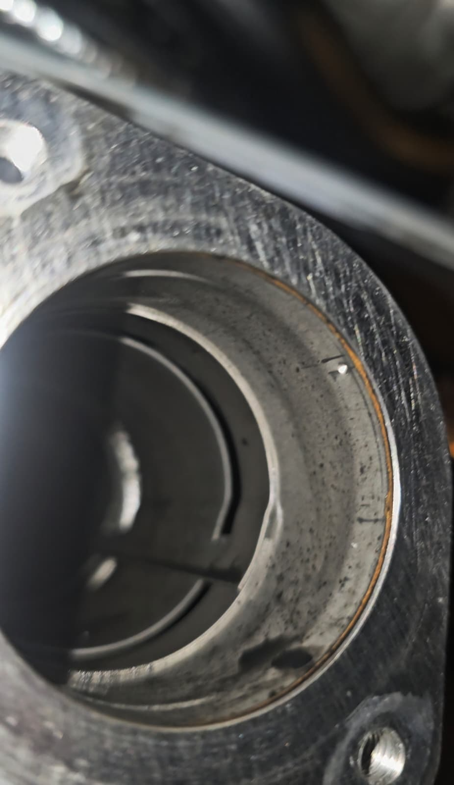

Eski parçanın içindeki türbülans yapan ve ses sönümleyen odacıkların görüntüsü:

Eski parça:
