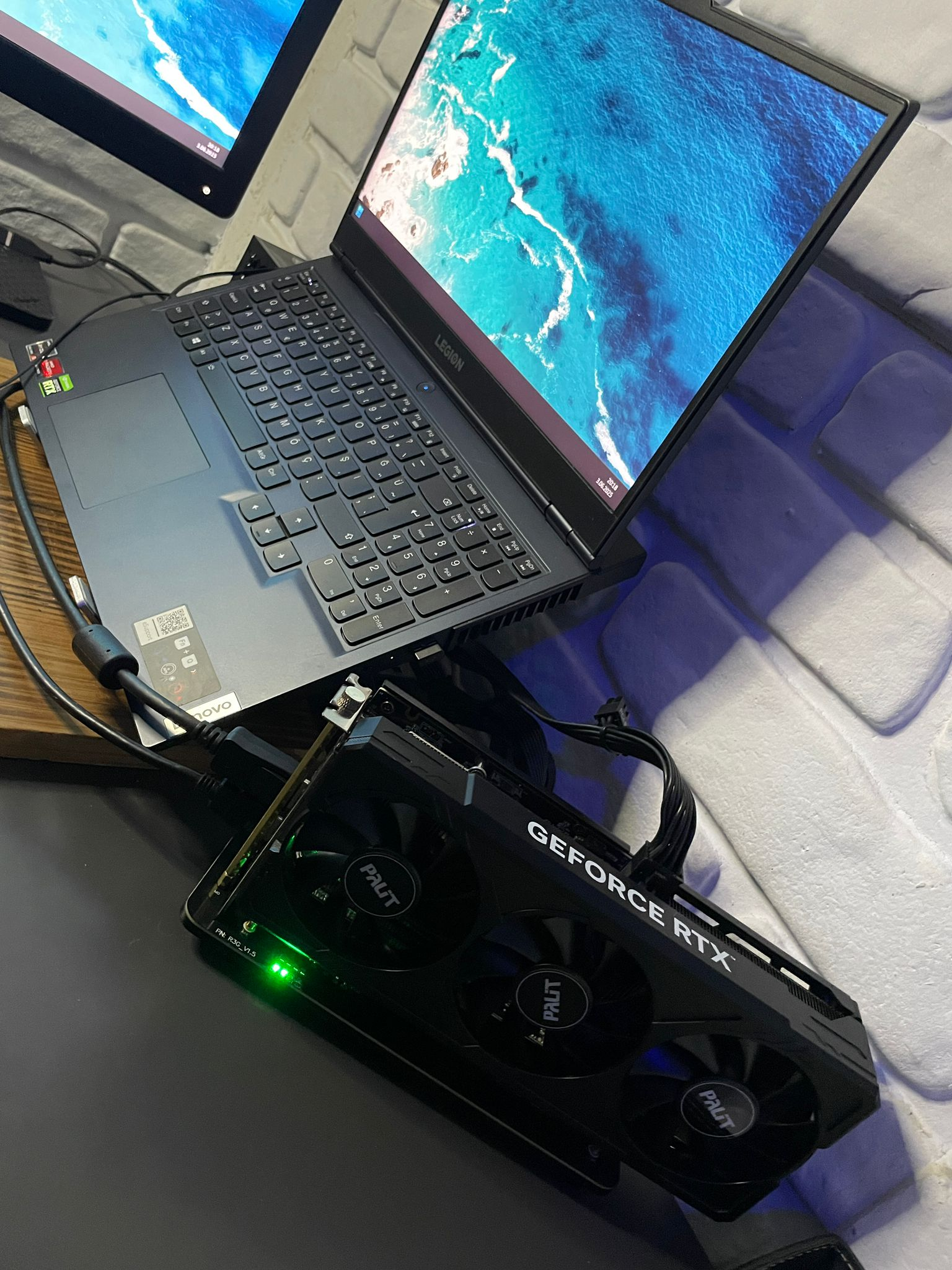

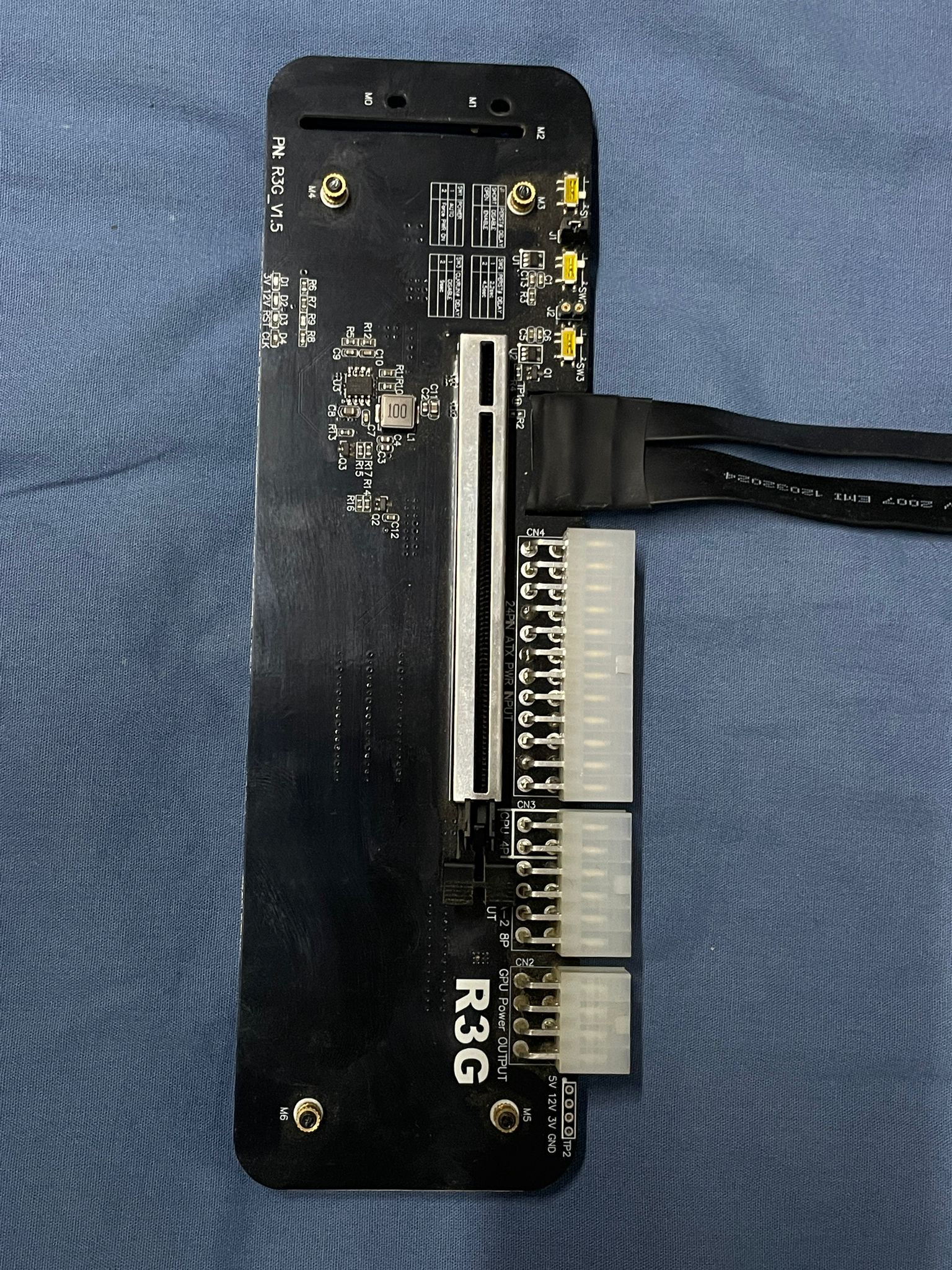

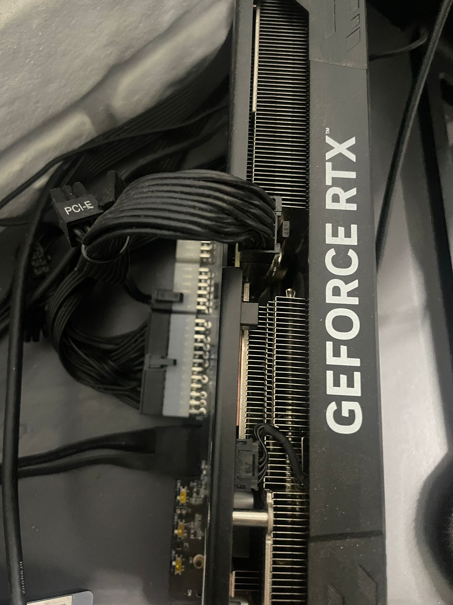

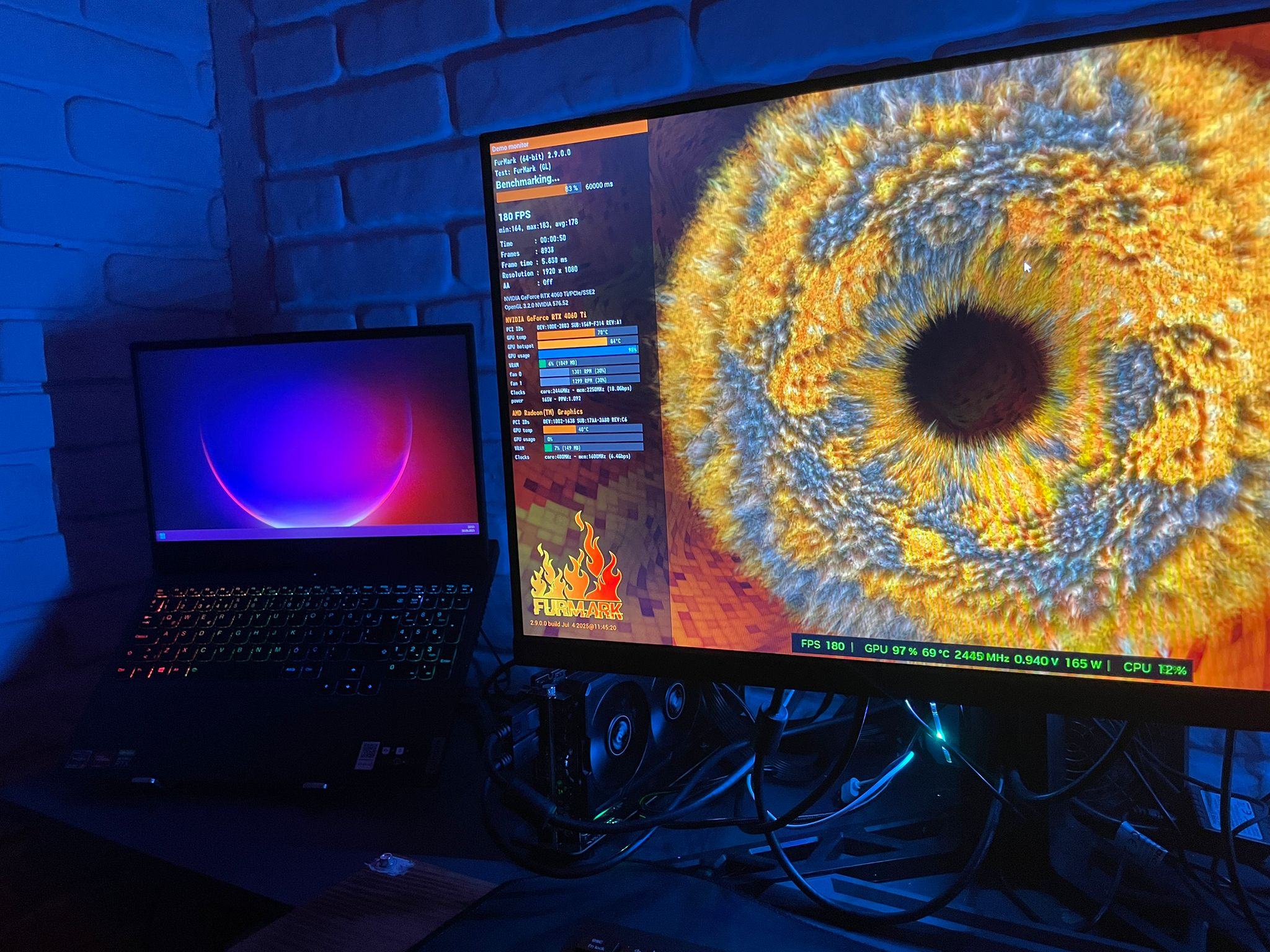

WhatsApp Görsel 2025-09-30 saat 22.52.46_17a3d092.webp Keşke bu konuyu ilk aldığım zaman açsaydım ama proje geliştirmekten hiç fırsat bulamadım. eGPU ihtiyacım, elimdeki laptopun dahili ekran kartının oyun geliştirme ve 3D tasarım uygulamalarında yetersiz kalmasıyla ortaya çıktı. Elinde eski veya yeni laptop bulunan, ancak masaüstü sistem toplamaya bütçesi olmayanlar için eGPU gerçekten harika bir çözüm. ben bu yola başladığımda sistem kuracak bütçem yoktu ama projem aksıyordu. Bu nedenle geçici ama güçlü bir çözüm olarak eGPU sistemine yöneldim. Toplamda bu sistemin bana maliyeti yaklaşık ₺18.000 oldu. (2. el PSU + Palit RTX 4060 Ti 16 GB + adt-link R43sg adaptör)
ayrıca Techolay Sosyal'de yazılmış harika eGPU rehberi mevcut. Eğer adt-link RG43sg almayı düşünüyorsanız önce burada yazılmış olan şu Rehberi okuyun. sonra bu yazı daha faydalı olacaktır. Karışık değil oldukça kolay. Sadece dikkatli olmak lazım.
Karar vermeden önce elbette aklımda pek çok soru vardı: “laptopum bu adaptörle uyumlu mu?”, “bağlantı stabil olur mu?”, “performans kaybı yaşar mıyım?"
Bu şüpheleri gidermek için egpu.io adlı forumu keşfettim.
Burada kullanıcılar kendi kurdukları eGPU sistemlerini detaylı şekilde paylaşıyor: Hangi laptop, hangi adaptör, hangi ekran kartı, hangi bağlantı vs.
ben de kendi sistemimi kurmadan önce bu forumdaki örneklerden faydalandım. Bu sayede uyumluluk konusunda aklımda hiçbir soru kalmadı.
Laptopa harici ekran kartı bağladığmız için laptop tabii ki laptop sınıfından çıkmış oluyor.
Deneyim ve Performans​
Kullandığım sistem özellikleri:
Laptop: Lenovo Legion 5 15ACH6H (82JU00EBTX)
  • AMD Ryzen 5 5600H işlemci.
  • NVIDIA GeForce RTX 3060 (130W tgp)
  • 32 GB (2x16 GB) Crucial DDR4 3200 MHz CL22.

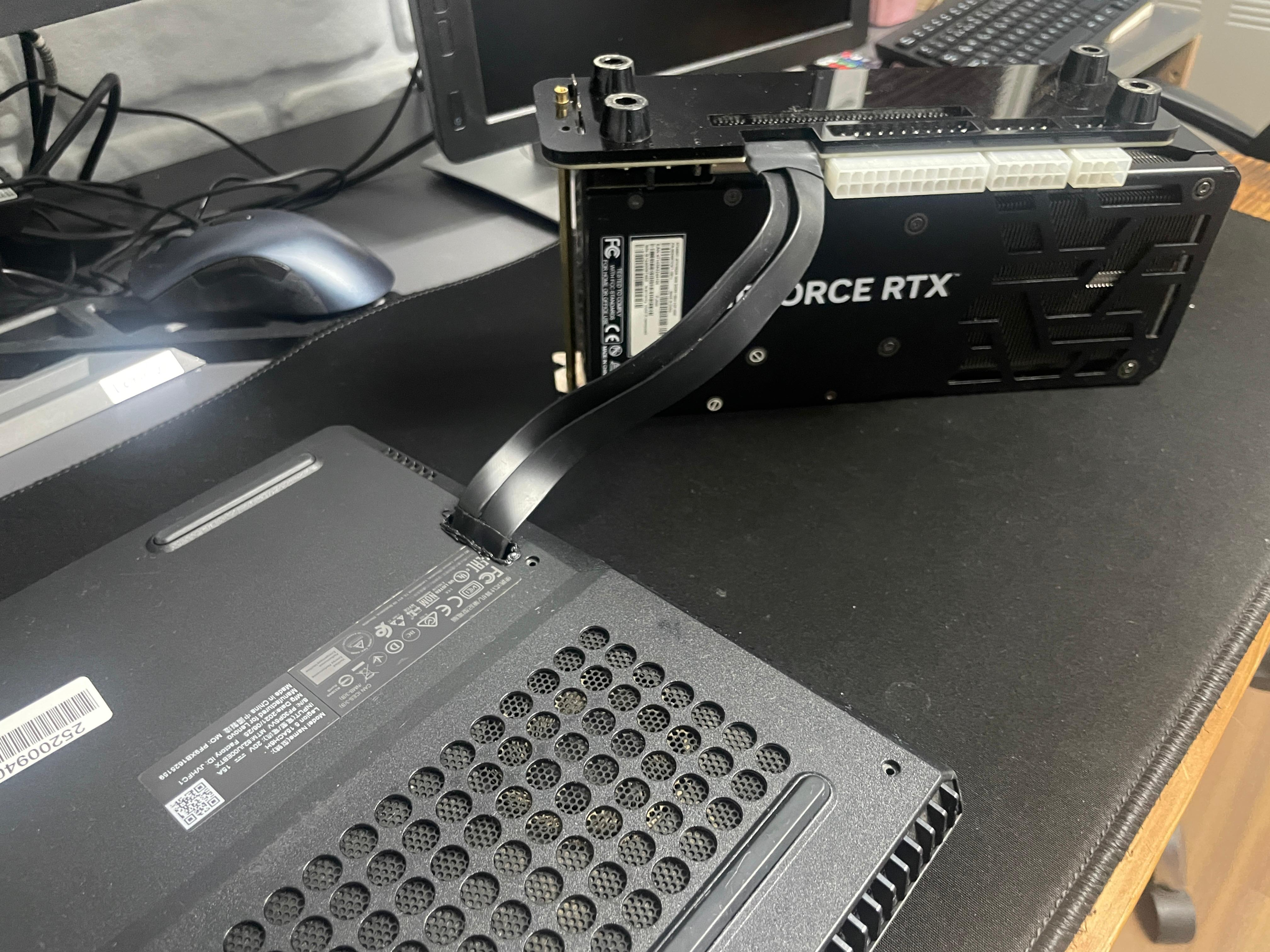

  • 1TB Samsung 980 M.2 SSD ( M.2 slot 1)
  • M.2 m-key raiser cable( M.2 slot 2'ye bağlı)
*Wi-fi kartından çalışmayabilirmiş (e-key) (denemdim). Ama diğer cihazlarda ve diğer yapılarda çalışma ihtimalı var. Fakat M.2 slotu kadar stabil olur mu bilmiyorum.

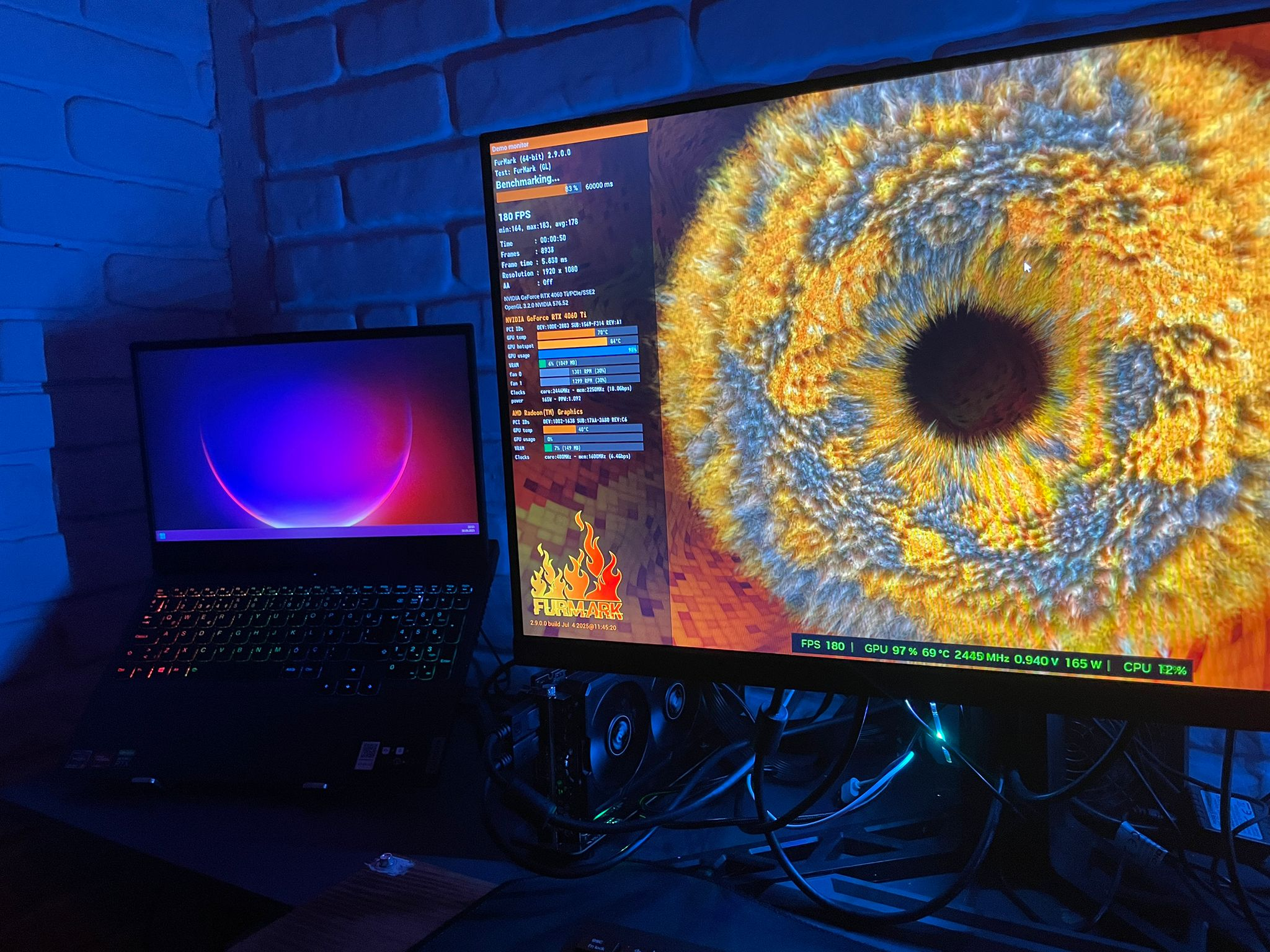

eGPU RTX 4060Ti Furmark testi
Bu eGPU sistemini yaklaşık 6–8 aydır her gün 10+ saat aktif olarak kullanıyorum. GPU kullanımı çoğu zaman %100 seviyesinde ve bugüne kadar hiçbir çökme, hata ya da güç dalgalanması yaşamadım. adaptör PCI-e 3.0 X4 arayüzüyle çalıştığı için doğal olarak masaüstü sistemlere göre biraz kısıtlanmış performans sağlıyor (yaklaşık %10–25 fark).
Ancak yine de sonuçlar etkileyici:
  • Laptopun kendi GPU'su (RTX 3060 130W) ile kıyasladığımda CUDA ve render performansı yaklaşık 2.5 kat arttı.
  • Oyun ve 3D yazılımlarda (Blender, daz 3D, Unreal Engine) gözle görülür FPS ve render süresi farkı var.
  • Asıl hedefim VRAM kapasitesiydi — 16 GB VRAM benim iş akışımı ciddi anlamda rahatlattı.
Bu sistem sayesinde render ve oyun testleri artık çok daha stabil hale geldi.
Özellikle optimize edilmemiş sahnelerde (yüksek poligon, büyük texture setleri, dforce simülasyonlar vb.) Artık GPU yetersizliği yüzünden darboğaz yaşamıyorum.
Isı, güç ve dayanıklılık​
eGPU kullanmanın beklenmedik bir avantajı var: Laptopun GPU'su devre dışı kaldığı için ısı üretimi ciddi oranda azalıyor. Lenovo Legion 5 zaten soğutma konusunda iyi bir model, ancak bu şekilde fan sesleri minimumda kalıyor. Ryzen 5 5600H genelde 55–65W civarında çalışıyor. Harici ekran kartı PSU'dan beslendiği için anakart üzerindeki yük de azalıyor. Bu da hem daha serin bir çalışma ortamı hem de anakart bileşenlerinin daha uzun ömürlü olmasını sağlıyor.
Adt-link R43SG zaten güncel ve popüler modellerden biri. Ben çok severek kullandım. Başta şüphelerim vardı ama hiçbir mavi ekran ya da sistem hatasıyla karşılaşmadım — yemin ederim ama kanıtlayamam 😄Şimdi ise masaüstü sisteme geçiş yapıyorum, çünkü artık bütçem var. O da yalnızca daha fazla RAM ve depolama alanına ihtiyaç duymamdan kaynaklı. Laptopta tüm M.2 slotları dolu olduğu için yeni bir SSD takamıyorum; ikinci M.2 portunu eGPU sistemi için feda etmek zorunda kaldım. Evet, bu bir dezavantaj ama karşılığında son derece stabil ve güçlü performans alıyorsunuz. Bu sistem, işimi kurtardı ve fazlasıyla yetti. İyi tarafı şu ki, eğer laptop üreticiniz garanti kapsamında bile RAM veya SSD değişimine izin veriyorsa, bu işlemi gönül rahatlığıyla yapabilirsiniz. Eğer izin yoksa garanti süresi dolduktan sonra bu işlemler yapılabilir. Ayrıca eGPU kullanmak laptopun daha az ısınmasını ve daha az enerji tüketmesini sağlıyor. Örneğin Ryzen 5 5600H işlemcim genelde 55–65W civarında güç çekiyor. Ekran kartı ise harici güç kaynağından beslendiği için anakart üzerindeki yük düşüyor. Toplamda anakart, PCB ve diğer devrelerin ömrü uzuyor. Laptopun soğutma bloğu CPU ve GPU ile birleşikse, GPU artık devre dışı kaldığından tüm soğutma kapasitesi CPU'ya kalıyor. Bu da fanların ya çok sessiz çalışmasını ya da çoğu zaman hiç devreye girmemesini sağlıyor — harika bir durum. Lenovo Legion 5 15ACH6H zaten aşırı fan açan bir model değil, makul seviyede çalışıyor. Kısacası, bu makine benim için çok şey yaptı. Son 15 ay boyunca kısıtlı bütçeyle sabah akşam çalıştığım, çoklu görevler yürüttüğüm bir üretim aracıydı. eGPU desteği sayesinde işimi verimli şekilde yapabildim.
Şimdi ise vedalaşıyoruz... Ama gerçekten işini fazlasıyla yaptı.

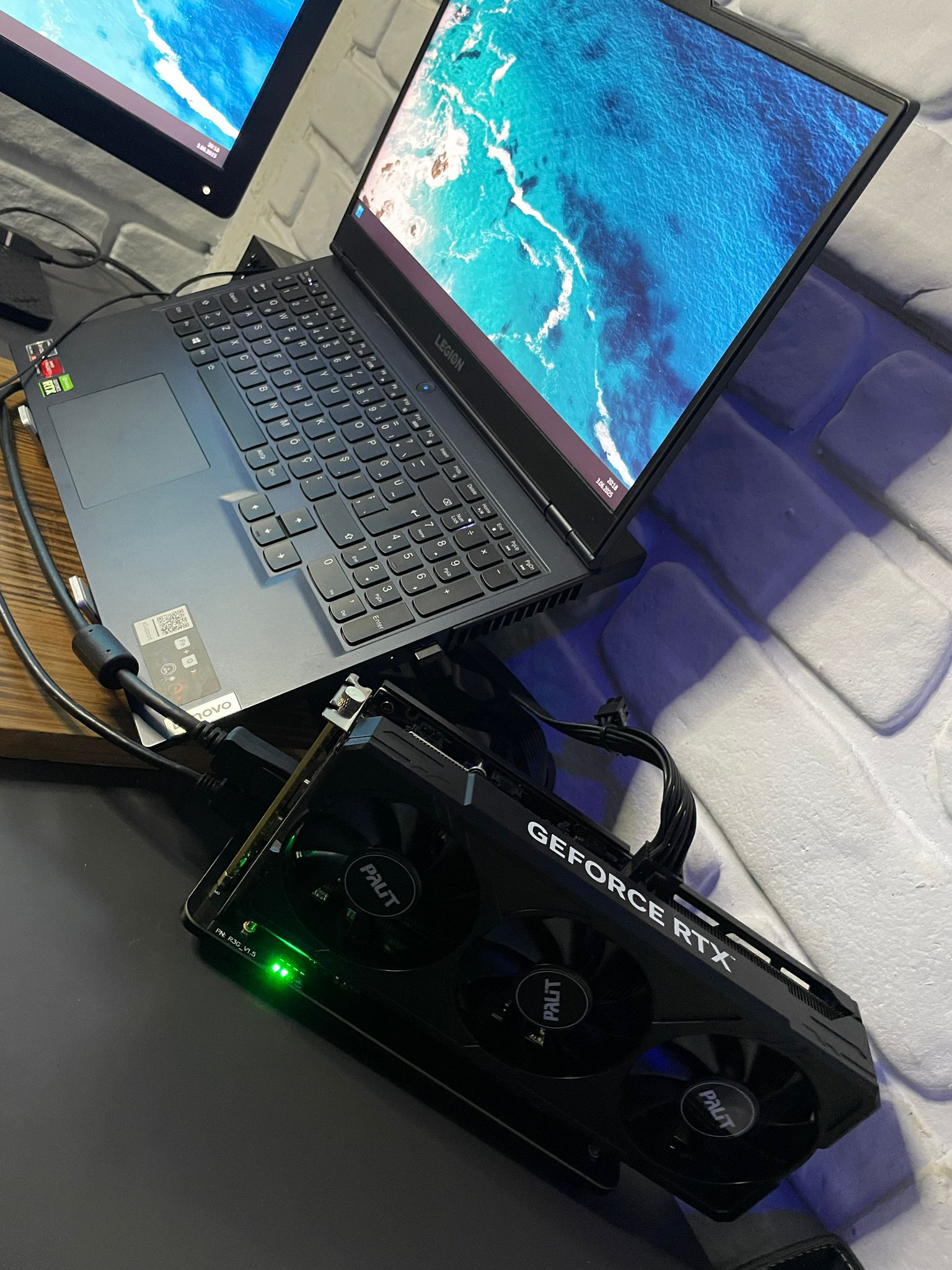

Eki Görüntüle 190017 Keşke bu konuyu ilk aldığım zaman açsaydım ama proje geliştirmekten hiç fırsat bulamadım. eGPU ihtiyacım, elimdeki laptopun dahili ekran kartının oyun geliştirme ve 3D tasarım uygulamalarında yetersiz kalmasıyla ortaya çıktı. Elinde eski veya yeni laptop bulunan, ancak masaüstü sistem toplamaya bütçesi olmayanlar için eGPU gerçekten harika bir çözüm. ben bu yola başladığımda sistem kuracak bütçem yoktu ama projem aksıyordu. Bu nedenle geçici ama güçlü bir çözüm olarak eGPU sistemine yöneldim. Toplamda bu sistemin bana maliyeti yaklaşık ₺18.000 oldu. (2. el PSU + Palit RTX 4060 Ti 16 GB + adt-link R43sg adaptör)
