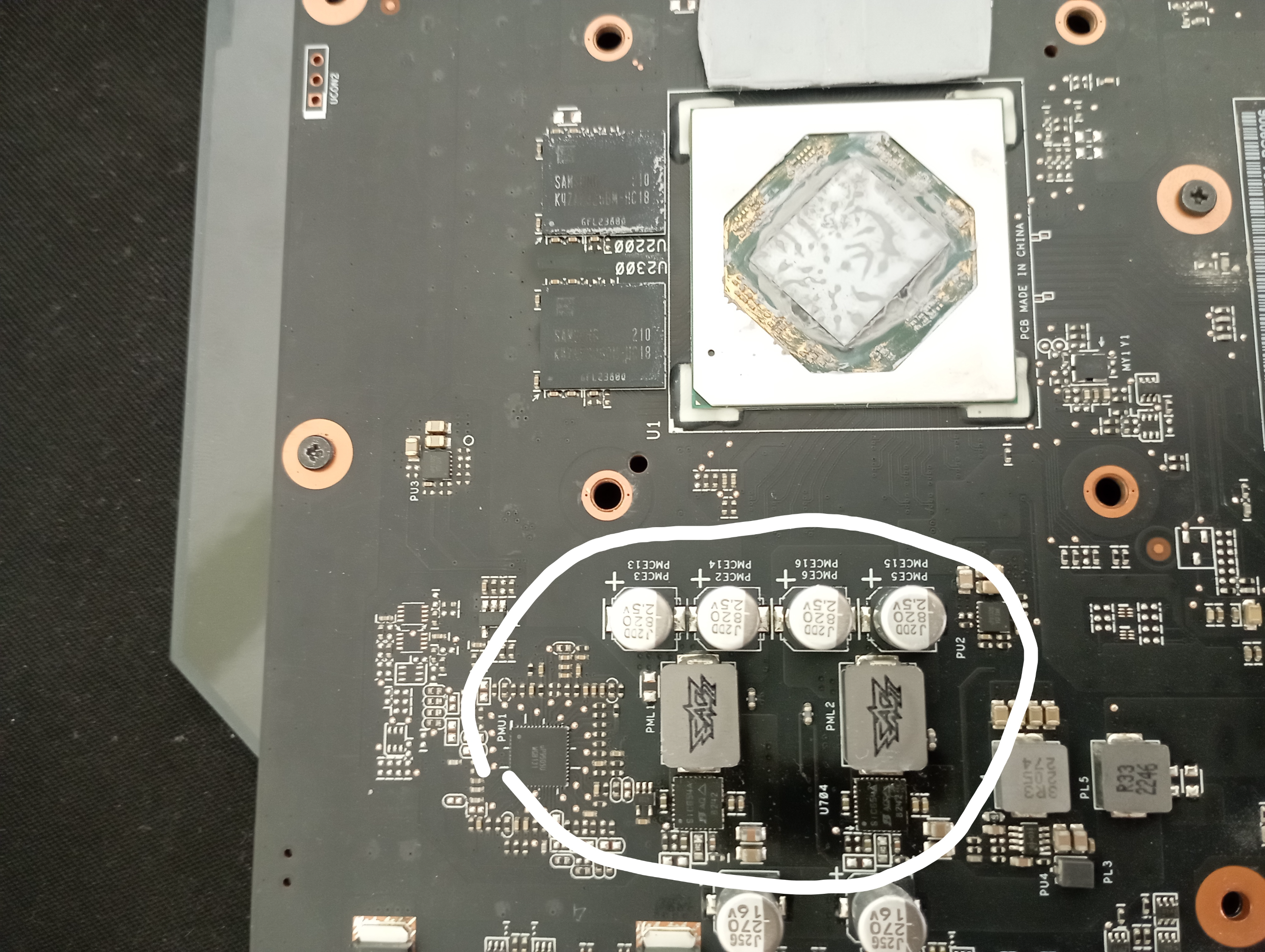

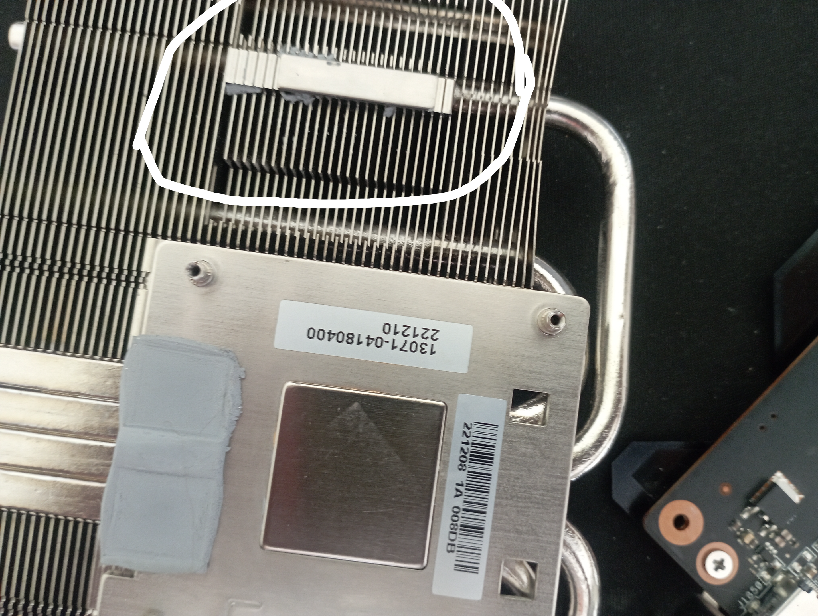

Merhabalar. Ekran kartına bakım yapmak için içini açtım. Daha önceden bakım yaparken pedin iyice deforme olduğunu fark edip, elimle düzeltip kapatmıştım. Şuan artık bi tarafı kalın, bi tarafı ince halde olduğunu görünce pedi söktüm. Bu şekilde kullanmak zarar verir mi karta ? Görselde söktüğüm termal pedin, hangi kısma denk geldiğini işaretledim.

Benzer bir konu daha açılmıştı daha önce, pad olmaz ise uzun vadede sıkıntı olur. Araştırma yapıp, ekran kartına uygun pad takman gerekli. Özellikle sıcaklıklarda sıkıntı yaratır.
O şekilde kullanmak yük bindiğinde VRAM yongalarının ve mosfetlerin ısınmasına sebep olacaktır. İlerleyen süreçte artifact sorunu çıkma ihtimali epey yüksek. En kısa sürede uygun ölçülere sahip termal pad takmalısın.
