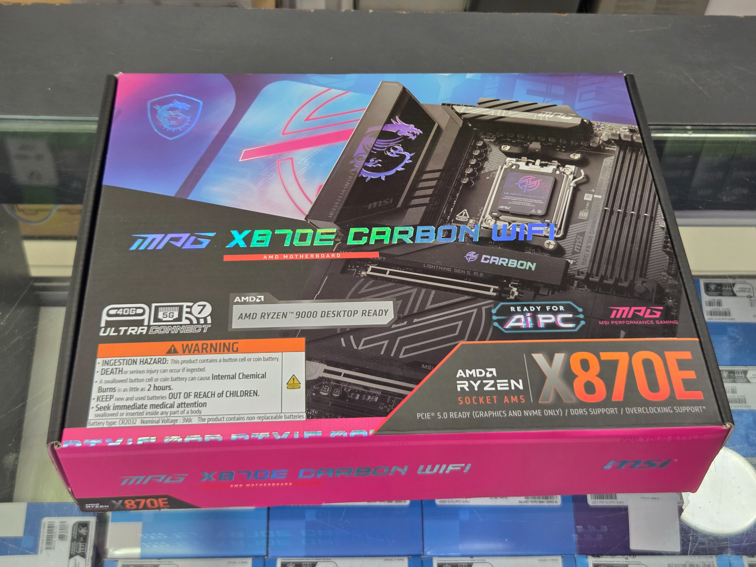

Anakart konusunda şaşırıcaksınız; MPG X870E Carbon, ROG X870E-E'den bir tık daha iyi bir anakart. Burayı açıklayacağım.
Genel özellikleri ve performansları oldukça benzer. Daha doğrusu ikisi içinde şu çok daha iyi diyemeyiz.
Şimdi bu anakartları ayıran bölüme gelelim: Veriyolu paylaşımı.
MSI bu konuda çoğu anakart üreticisini eziyor. 😀
ROG X870E-E anakartta 2. ve 3. M2 yuvaları PCI-E X16 G5 slotuyla paylaşımlı. İkisinden birini veya ikisini doldurunca X16 slotu X8'e düşüyor.
Ha burda küçük bir not düşmem lazım; 5090 ve bir ihtimal 5080 takmadığınız sürece aradaki farkı anlamanız zor. Fark olsa bile %2-3 civarı olur.
MPG X870E Carbon tarafında ise M2 yuvaları PCI-E slotuyla paylaşımlı değil. Aradaki USB portlarıyla paylaşımlı. Doldurulduklarında USB port hızından kısıyor ki bu baya iyi bir özellik.
Ben bunları değerlendirerek MPG X870E Carbon aldım.
